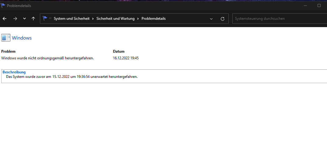

startet ab und an einfach neu nach dem Start.
Schnellstart ist nun aus und ich dachte das war es..
Aber er hats schon wieder getan.

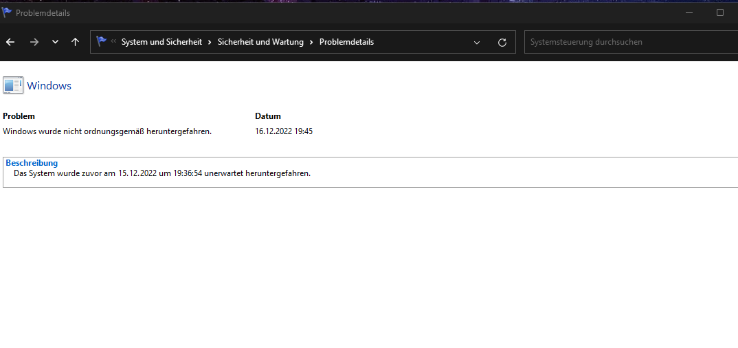

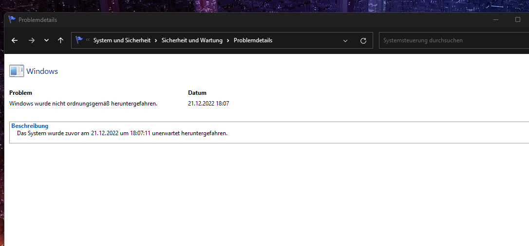

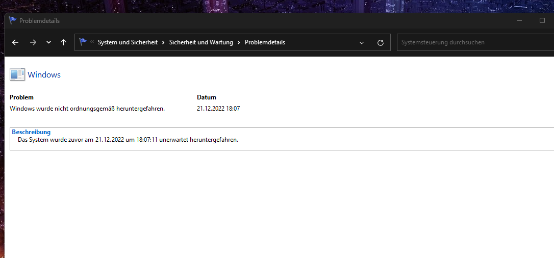

Im Zuverlässigkeitsverlauf steht nur windows wurde unerwartet heruntergefahren.
Manchmal steht da in den Details dass er am Vortag nicht richtig heruntergefahren wurde bei der aktuellen Uhrzeit des neustartes.
Läuft alles wunderbar bis auf das Problem mit den neustarts..

Ich schalte Ihn an und nachdem Anmeldeschirm startet er neu.
Ich bemerke es meist wenn die Lüfter wieder hochdrehen beim start.
Dann ist er auf dem Dekstop als wäre nix gewesen..

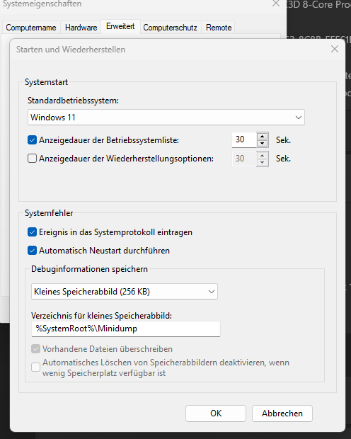

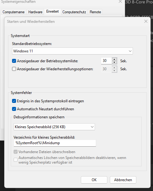

Kann es sein, daß Du Dir keine Bluescreens anzeigen lässt, sondern der automatische Neustart eingestellt ist (Voreinstellung)?
Falls ja, kannste da ansetzen. Dann hast Du vielleicht ne Idee, wohin die Reise geht, wenn Du den zugehörigen Bluescreen siehst:

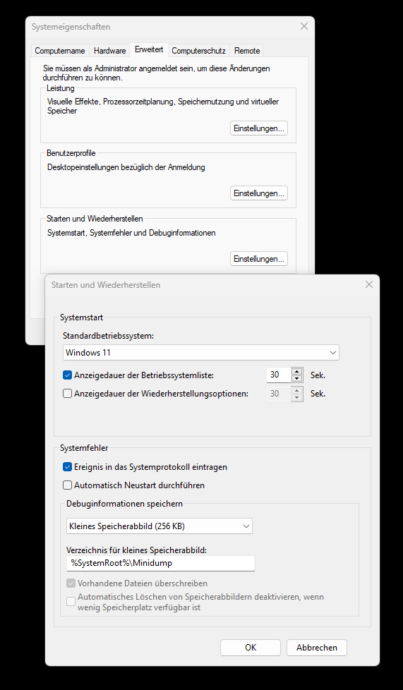

Schaut so aus bei mir :

Habe mal mit BluescreenView geschaut.
Es gibt keine Files zum auslesen..
Also wohl keine Bluescreens.
Bluescreens werden immer angezeigt, auch wenn dort ein Häkchen gesetzt ist.
"Automatisch Neustart durchführen" heißt nur, dass das System nach dem Bluescreen,
so in etwa 10 Sekunden, automatisch neu startet.
Machst du da Häkchen raus, muss du das System selbst ausschalten bei Bluescreens.

@Nickel nein es gibt nur dass Windows unerwartet heruntergefahren wurde siehe Bild oben.
Sonst nix..

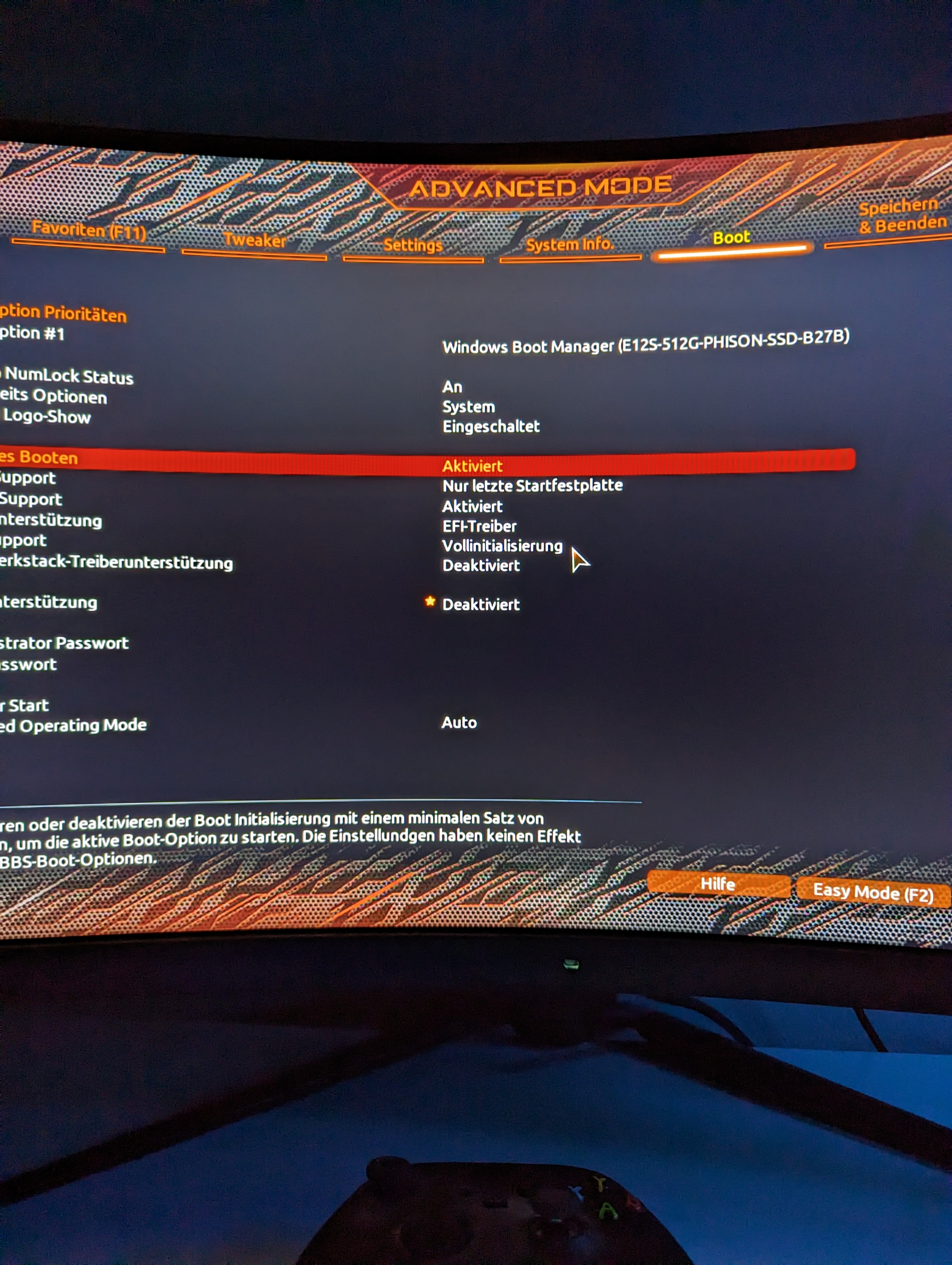

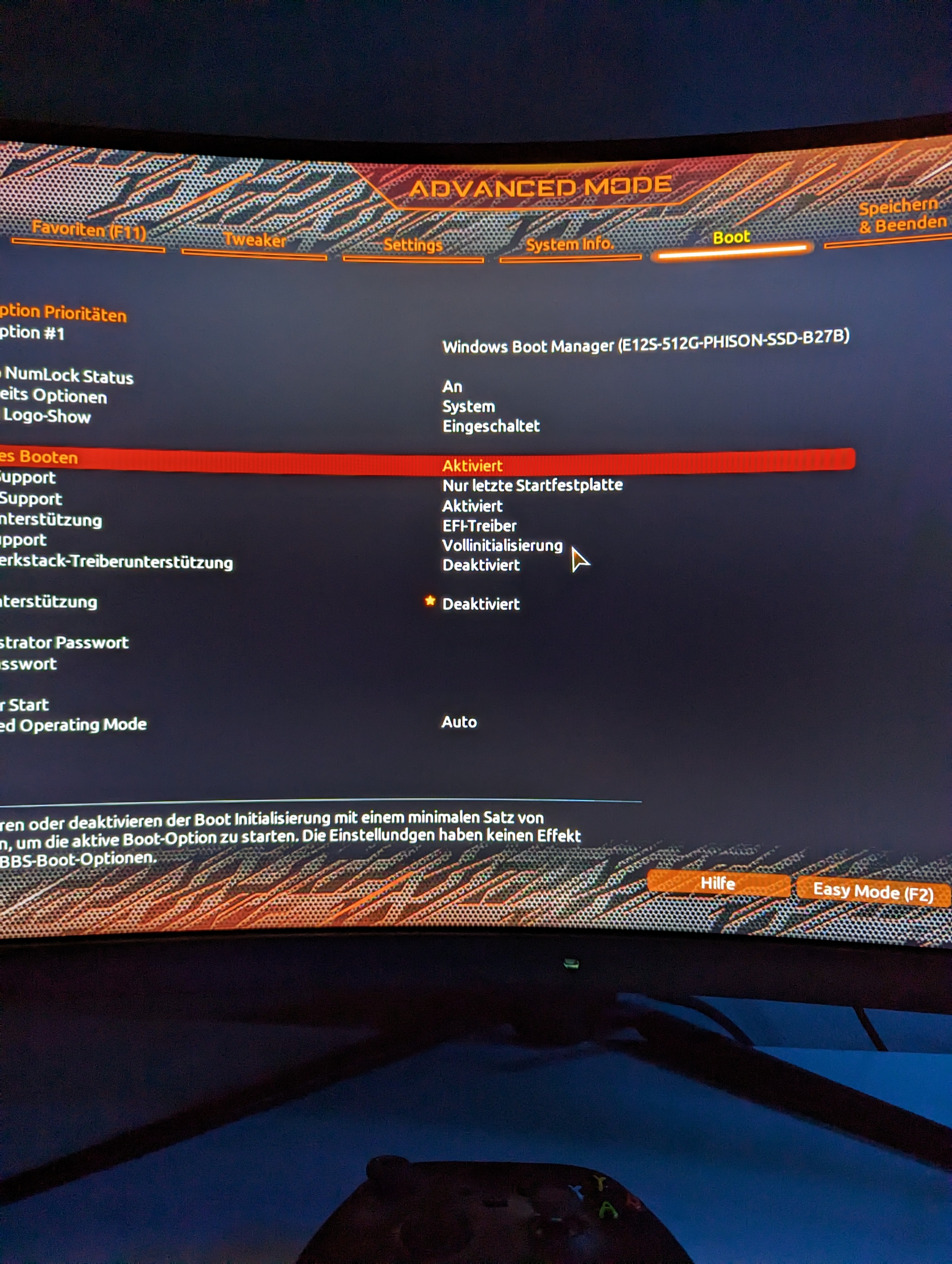

CSM aus im BIOS Fastboot an?

CSM ist aus ja.
Fastboot im Bios hab ich nicht aktiviert.
Unter Windows ist es aus.
Dachte das behebt mein Problem.
Ist auch nur so alle 5 Tage ca..
Bin mal essen und lasse memtest durchrattern

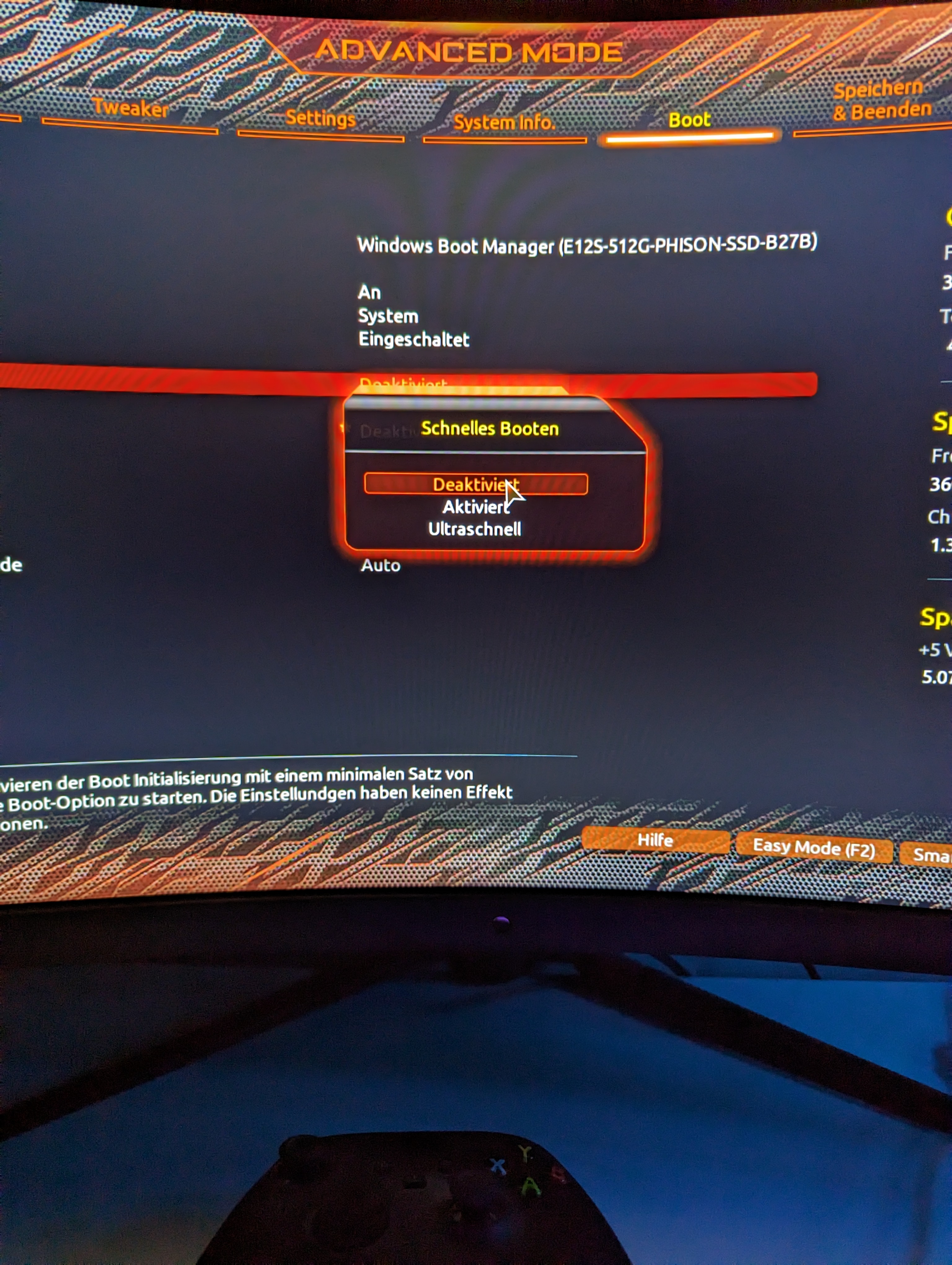

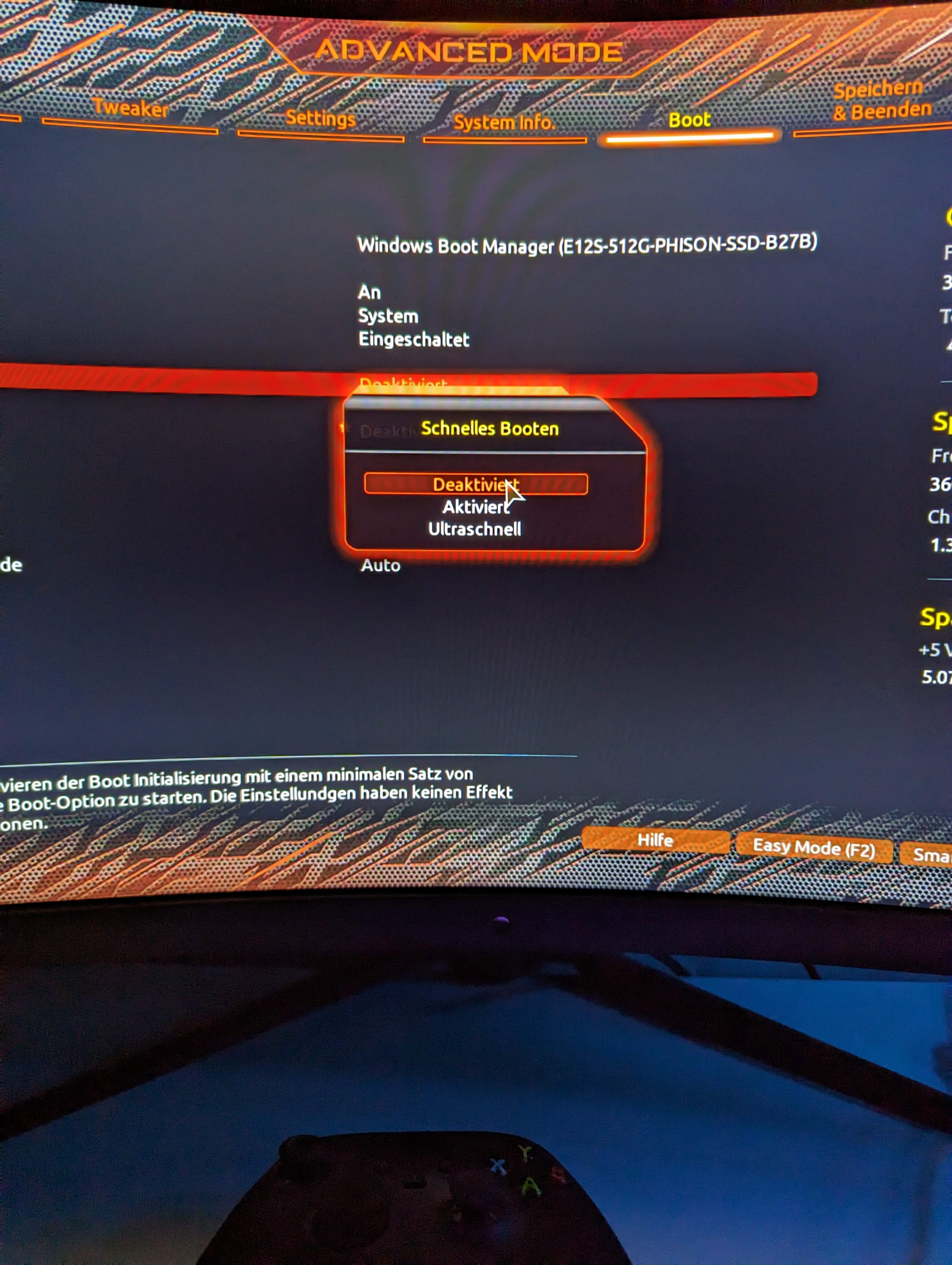

Aktiviere diesen, sodass der UEFI-GOP (Graphics Output Protocol) Treiber geladen wird.
Dein VBios der Grafikkarte ist darauf ausgelegt und auch nur so, bist du im reinen "UEFIonly Modus".

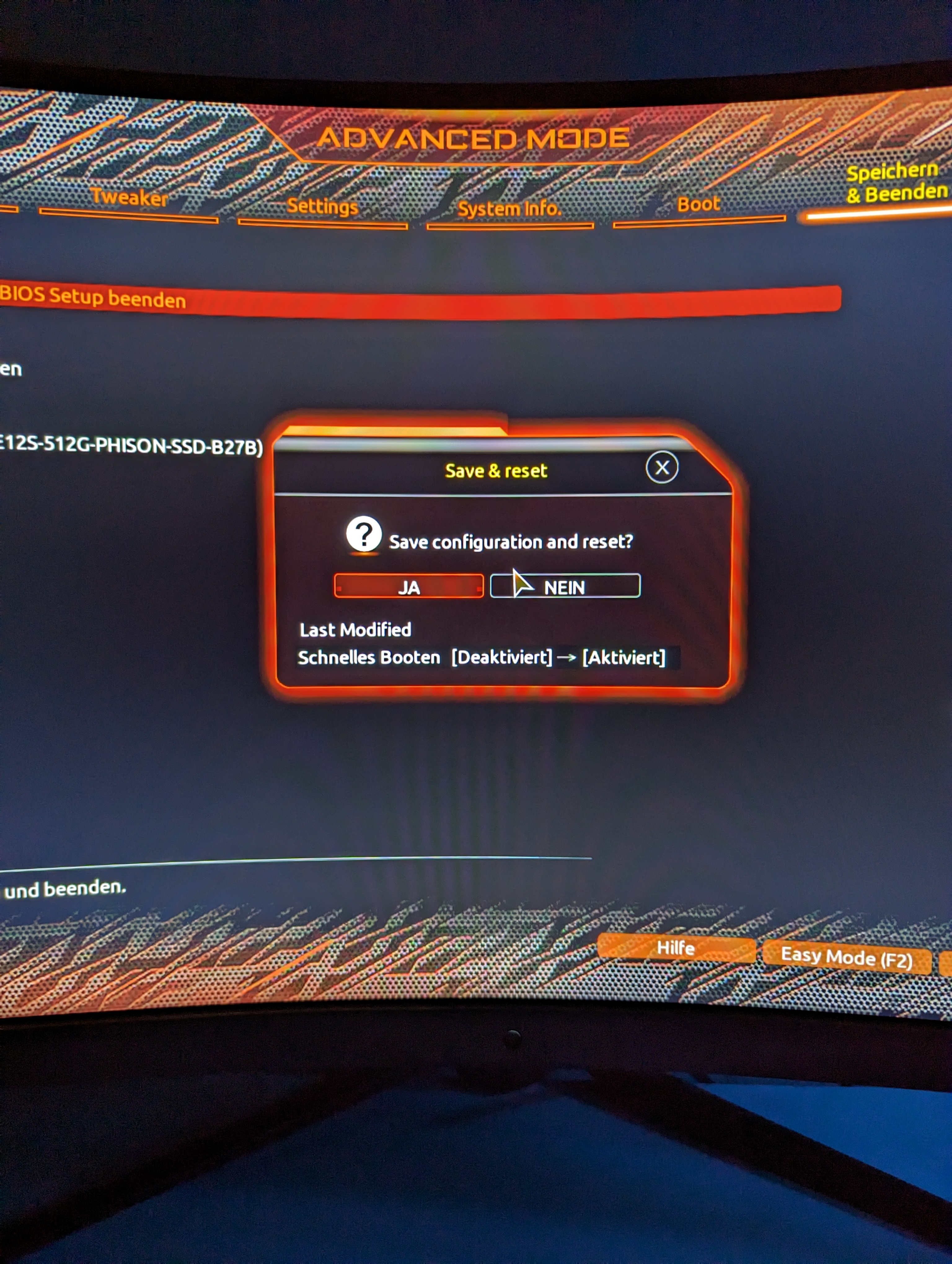

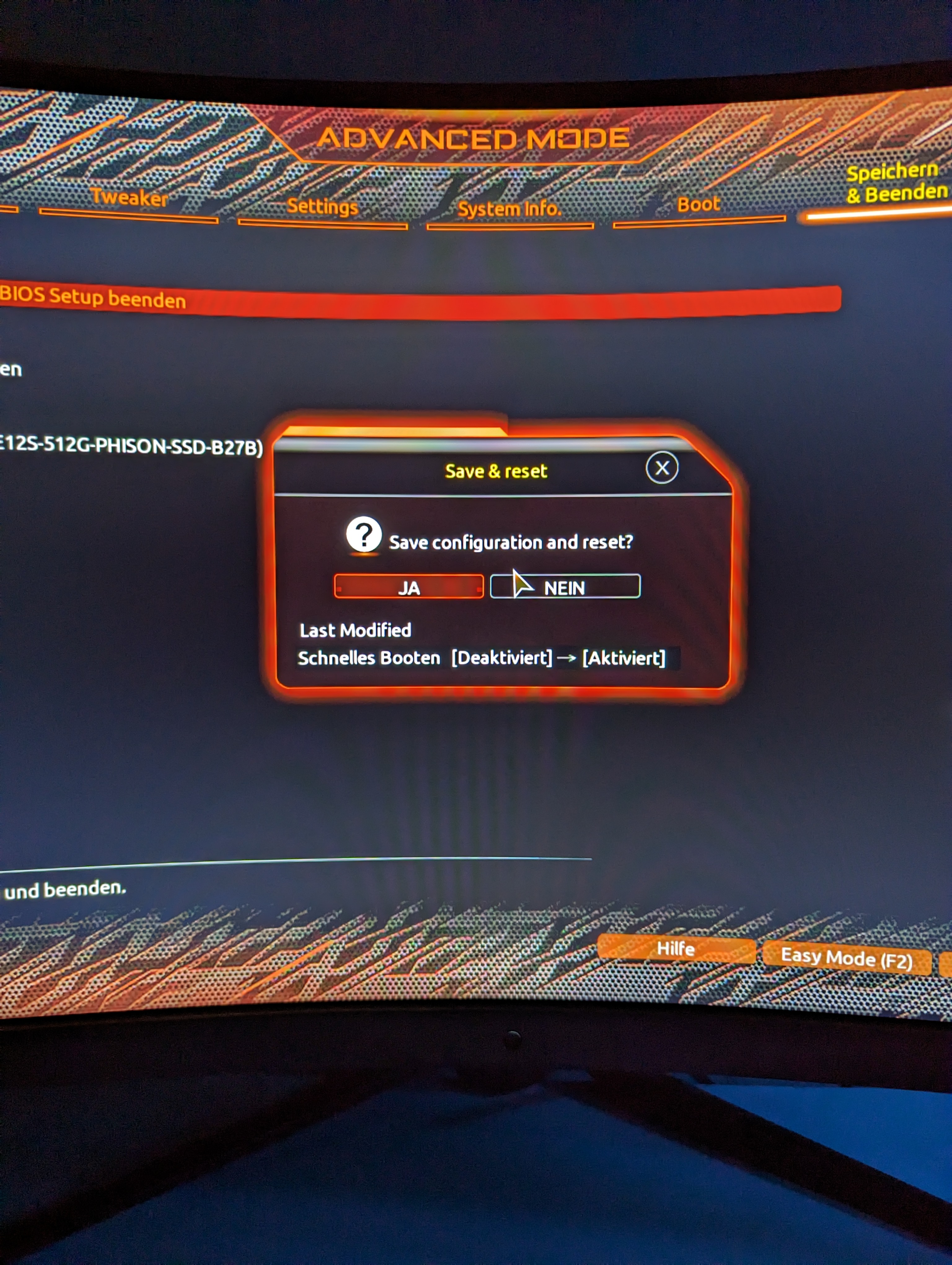

welche Option sollte man wählen?
Habe aktiviert.
Nun komme.ich nicht mehr ins Bios^^
