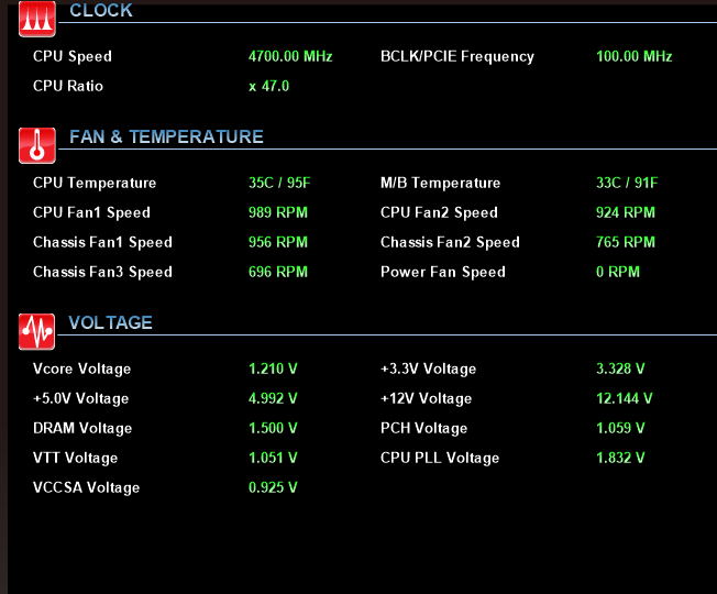

Nun habe ich durch Anpassung von Takt und Spannung die alten Einstellungen getestet und siehe da...... es ist wieder der Fehler da.
Wieso kann ich die alten OC-Werte nicht mehr halten, welche zuvor 2 Jahre liefen?

Vielleicht reicht die Spannung nicht für Multiplikatorstufen <47, versuche mal ein generelles Offset von zusätzlichen 30mV drauf zu packen.
Also ich hatte ein zusätzliches Offset von 0,030V vorher.
Macht nix, kannst ruhig noch mehr drauf geben, um die Prozessorspannung mal als Fehlerursache auszuschließen.

Okay ich geh mal höher und teste nochmal.
Sooo ich habe den Offset nun deutlich angehoben 0,125V und siehe da es geht.
4,7 Ghz bei 1,4 V zeigt er an.
Ich würde aber auf 4,5 Ghz zurück gehen, da die Spannung zu Hoch ist.
