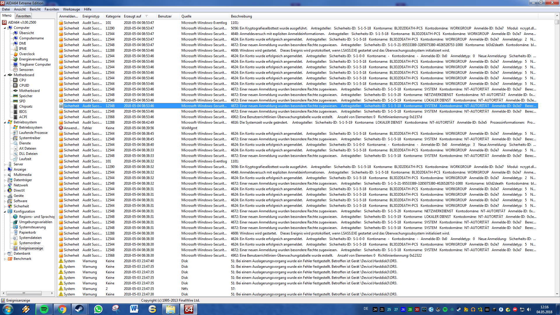

Ne. Als Fehler sind dort nur die Neustarts eingetragen, die wegen Trennung der Stromzufuhr entstanden sind.
Hier ein Auszug aus AIDA64
Habe eigentlich schon alle Teile nochmal kontrolliert. Eben auch unter Leistung 2h ein Spiel laufen lassen. Wenn er läuft, dann läuft er.
