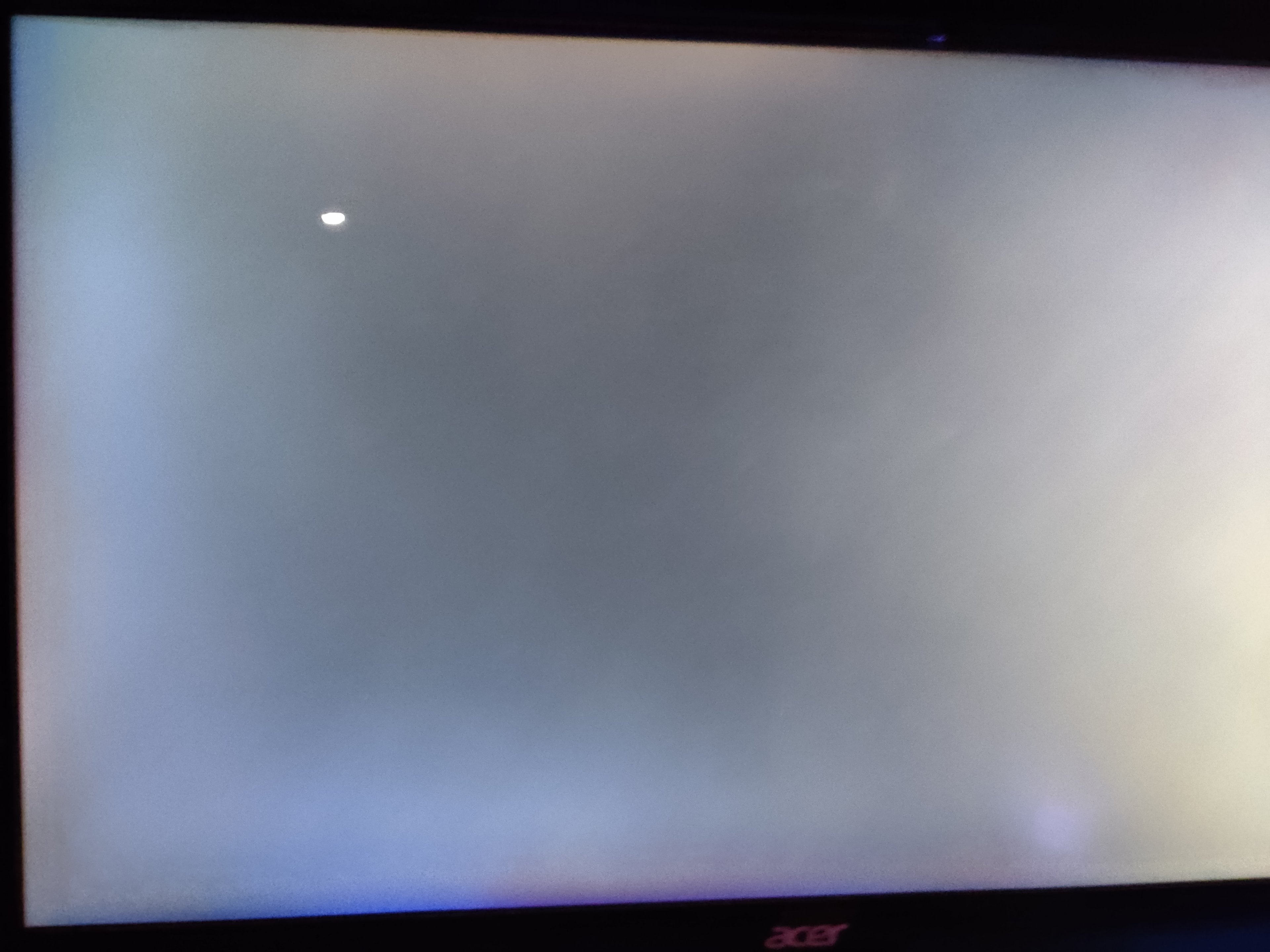

Hallo,Entstanden ist es so.Ich habe mein Pc ganz normal heruntergefahren. Es war ungewöhnlich lange im Ladebildschirm beim Herunterfahren. danach kamm plötzlich die Fehlermeldung:Auf dem gerät ist ein fehler aufgetreten. Danach hat sich mein Pc automatisch neugestartet danach kam das minuszeichen auf dem achwarzen Bildschirm. es kommt direkt das heißt ich komme nichtmal ins Bios. Mein pc hatte davor garkeine probleme oder so.Wie kann ich dann also windows Neuinstallatieren?.Danke im voraus für die hilfe!

Du hast im BIOS sicherlich Quick Boot aktiviert, deshalb glaubst du, nicht mehr hinein zu gelangen. Da musst du beim PC-Start schon ein wenig "Button mashing" betreiben ^^

CMOS Clear laut Handbuch durchführen.
Ich kenne von manchen Rechnern, dass wenn ein USB Speichermedium beim Boot dransteckt, dass er dann bei so einem blinkenden Cursor stehenbleibt und sich totwartet. Wenn man das Speichermedium abzieht bootet er weiter. Bei mir war es unter anderem damals ein per USB angeschlossenes Handy wo der Speicher an den PC angebunden wurde. Kurz abziehen, boot geht weiter und dann kann man es auch wieder anstecken.

Was sagt denn die LED auf dem Mainboard wenn es davon denn eine gibt, die müsste dann anzeigen an welcher Stelle das System nicht mehr weiter kommt.

Es ist nur tastatur und maus angeschlossen
Das hat mein Mainboard leider nicht

Ich komme nicht ins bios

Ich komme nicht ins bios es wird direkt dieser schwarzer Bildschirm mit minus zeichen angezeigt.
Wurde jetzt schon ein CMOS Clear probiert?
Was soll hier schädlich sein für das Mainboard?
Und einen CMOS Clear bestenfalls mittels Jumper wie im Handbuch beschrieben.
Kannst es ja mal mit der Batterie probieren, aber länger draußen lassen.
Der Strom muss dazu auch abgesteckt sein.
