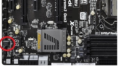

Würdet ihr mir empfehlen, ein gebrauchtes oder ein neues Z68 Board zu kaufen, der lieber gleich Z87 und einen neuen Prozessor?
Oder soll ich diesen Chip hier verbauen?
Kann mir einer sagen, wie das geht und wo der hin muss?
welchen chip? "diesen chip" musst du näher erläutern, wir sehen ihn ja nicht.
Wo der Bios-Chip sitzt, sieht man auf meinem Bild ...

Ich habe mir nun einen bestell und hoffe, dass ich den ordentlich reinbekomme.
