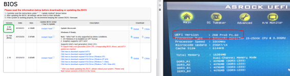

Das Bios könnte auch mal aktualisiert werden.
