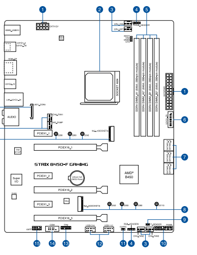

Das Handbuch gibt dir immer Tipps, was die LED Anzeige bedeutet.:)
alan_Shore schrieb:
Nochmal die Frage, weil man es nicht sieht. Du hast definitiv den 8 poligen Stecker und den 24 poligen Stecker vom Netzteil angeschlossen? Wenn der 8er fehlt bootet er nicht!
Handbuch Seite 33 übrigens
Lass mich lügen, aber wenn die CPU kein Strom bekommt, leuchtet es Rot.:evillol:
Reaktionen: Footluck0r

1 & 1 ja
aber es bleibt doch bei weiß stehen....
Ja und danach sollte vermutlcih die GRÜNE BOOT LED angehen!
CPU LED AN-AUS = CPU OK
RAM LED AN-AUS = RAM OK
GPU LED AN - AN = ???????

Was willst du? Es geht nicht um die CPU.
Die Grafikkarte verursacht das Problem. Ausbauen und wieder einbauen. Entweder geht es oder nicht. Dann bleibt nur eine andere Karte zu testen. Ich hatte das Problem bei einer Gigabytekarte auf einem Asus-Board. Da blieb der Bildschirm auch schwarz. Ne MSI lief dann, warum weiß der Teufel

also wenn die weiße meinst die leuchtet dann dauerhaft
Schau im Handbuch nach, was die Diagnose LED bedeutet. Das ist das einzig vernünftige.
Du hast vom 8 Pin, also der CPU geredet, nicht ich.

ich denke er meint GPU an - an = GPU defekt
es sollte bei deinem mainboard eigenltich so aussehen:
die orangene geht an aus
die rote geht an aus
die gelbe geht an aus
die weiße geht an aus
eine grüne geht an ...
das board startet
also gpu raus und wieder rein oder andere gpu testen...
GPU im anderen Slot könnte ja theoretisch auch was bringen? ^^
Reaktionen: Chaos Theory
Ja...jetzt weiß ich was du meinst. Sorry! Die LED würde rot leuchten wenn er nicht dran wäre....
Reaktionen: estros
Nicht defekt aber dort wäre das Problem zu suchen, wie schon zig Leute hier geschrieben haben! Und wenn der Ersteller keinen Schraubendreher zu Hand nimmt und die Karte mal aus und einbaut dann kann das hier noch dauern!

Viper1982 schrieb:
Ja hat er sieht man oben links auf einem der Bilder (ASUS ROG groß dargestellt)! Wobei die Fotos auch nicht die Optimalsten sind! Ebendso wie das Video (16:9) ist angesagt also Handy um 90Grad drehen!
Wie das Gehäuse hat keine LED? Das kann ich nicht glauben!:-)
So weiße LED sagt Grafikkarte! Also sollte man da auch ansetzten und diese, wie schonmal vorgeschlagen nochmals ausbauen und einsetzen!
Habe es selbst schon geschafft, dass diese zwar lief aber nur X4 statt X16 angebunden war!
Probiere ich .
Der rechte Ramriegel ? schaut was draußen aus .
Grüße
habe gerade eine alte gtx 760 eingesetzt mir der geht alles. Ist dann die gpu kaputt?
Ich bin mir fast sicher, dass die 1070er nicht richtig drin steckte.
Reaktionen: Michael NRW
Warum habe sie 2x neu eingebaut und auch andere Steckplätze benutzt. Bei der anderen Graka ging dann alles
Michael NRW schrieb:
Steck doch die 1070 nochmal ein
habe ich. kein erfolg
dann ist sie wohl kaputt...
