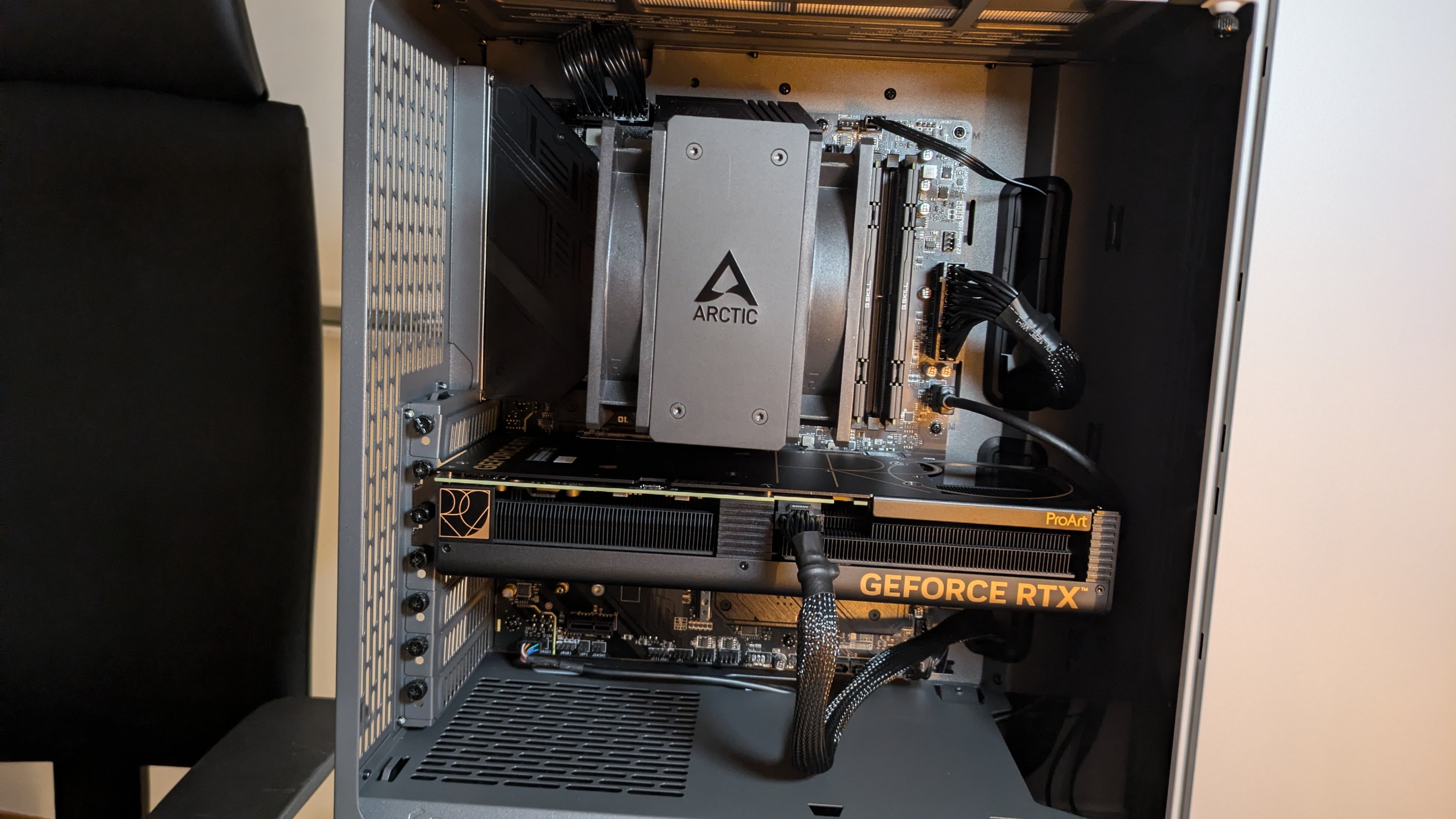

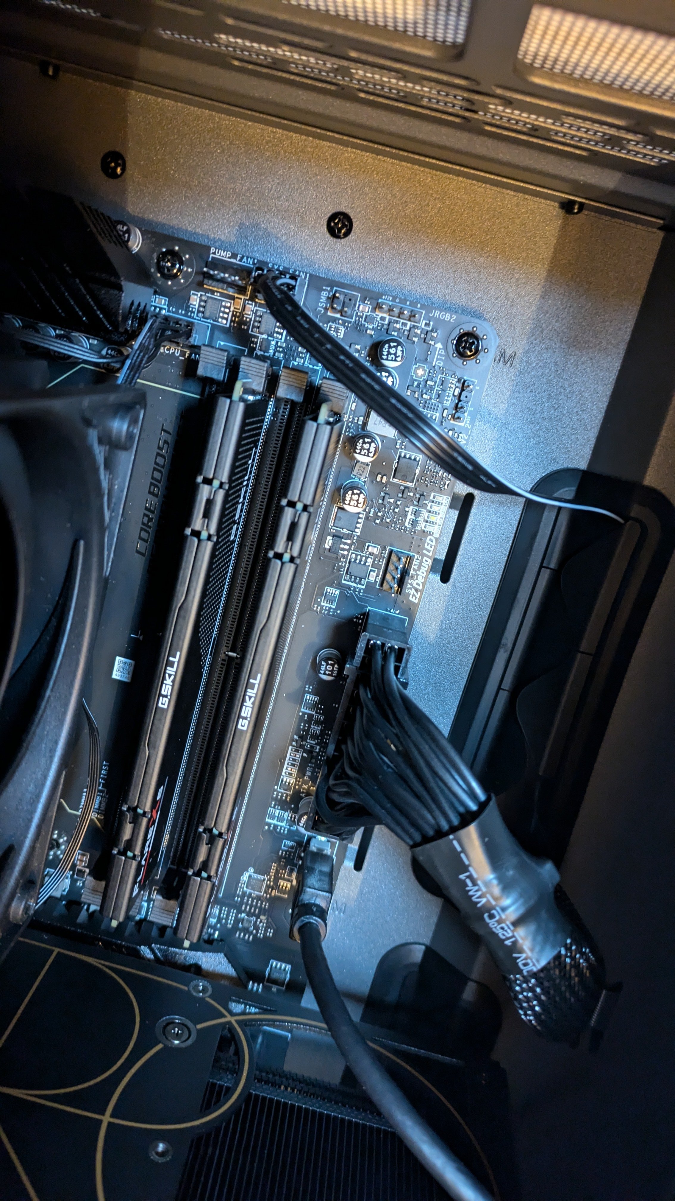

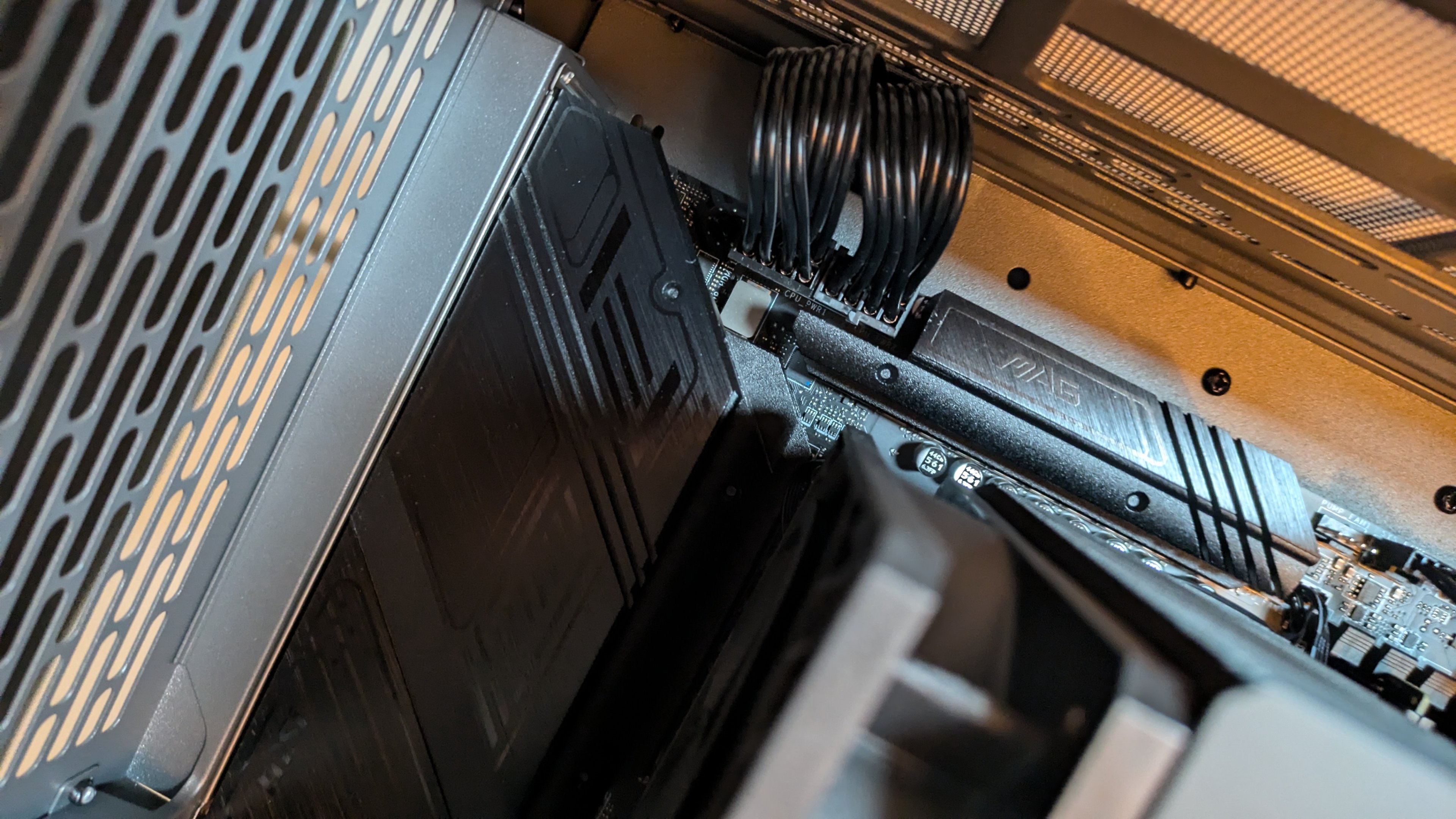

ich habe mir einzelne Komponenten gekauft um damit einen PC zu bauen. Leider startet er nun nach dem Zusammenbau nicht.
Die verbaute Hardware:
MSI B650 Tomahawk Mainboard
AMD Ryzen 7 7800X3D
Arctic Freezer 36
ASUS GeForce RTX 4070 SUPER
Lexar NM790 2TB
G.Skill Flare X5 32GB
be quiet! Pure Power 12 M 750W
Die LED vom Gehäuse leuchtet nach Start, aber sonst ist keine Starten/Laufen zu vernehmen.
Kein Lüfter dreht sich. Auf dem Mainboard leuchten die beiden oberen DEBUG LEDs kurz Rot/Orange auf.
Ich danke für jeden hilfreichen Tipp!

wo ist der monitor angesteckt?
Beim ersten einschalten kann es bis zu zwei Minuten dauern bis ein Bild kommt. Wie lange hast du gewartet?
Reaktionen: Maxysch
Erstmal am DisplayPort vom Mainboard. Aber ist das nicht egal? Es tut sich ja im PC selbst rein gar nichts.
Schon 1-2 Minuten. Ich habe es aber dann recht schnell beendet, weil kein einziger Lüfter dreht.
Hast du malprobiert ihn an die GRafikkarte zustecken? ;)
Reaktionen: sentry0815 und coxon
Ram Training kann 2-3 Minuten dauern, hast du ihn mal 10 Minuten angelassen? Kann man das board auch ohne Bild Bios flashen? dann mal bios flashen an dem USB Port dafür, siehe manual. welches bios ist da drauf? steht meist auf dem Aufkleber auf der Verpackung. Wenn da noch eines der ersten release drauf ist, könnte es sein, dass das board nicht booten kann mit 7800x3d.
Reaktionen: Theuth
Sobald ne dgpu verbaut ist schaltet sich die igp der apu ab.
Daher an die gpu stecken

gpu ausbauen mal den monitor an mainboard anschließen
dann jede HDD SSD ausbauen (sata) Lüfter abklemmen bis auf cpu
USb abstecken auch usb3
HD audio abklemmen probieren
Reaktionen: dernettehans und Maxysch

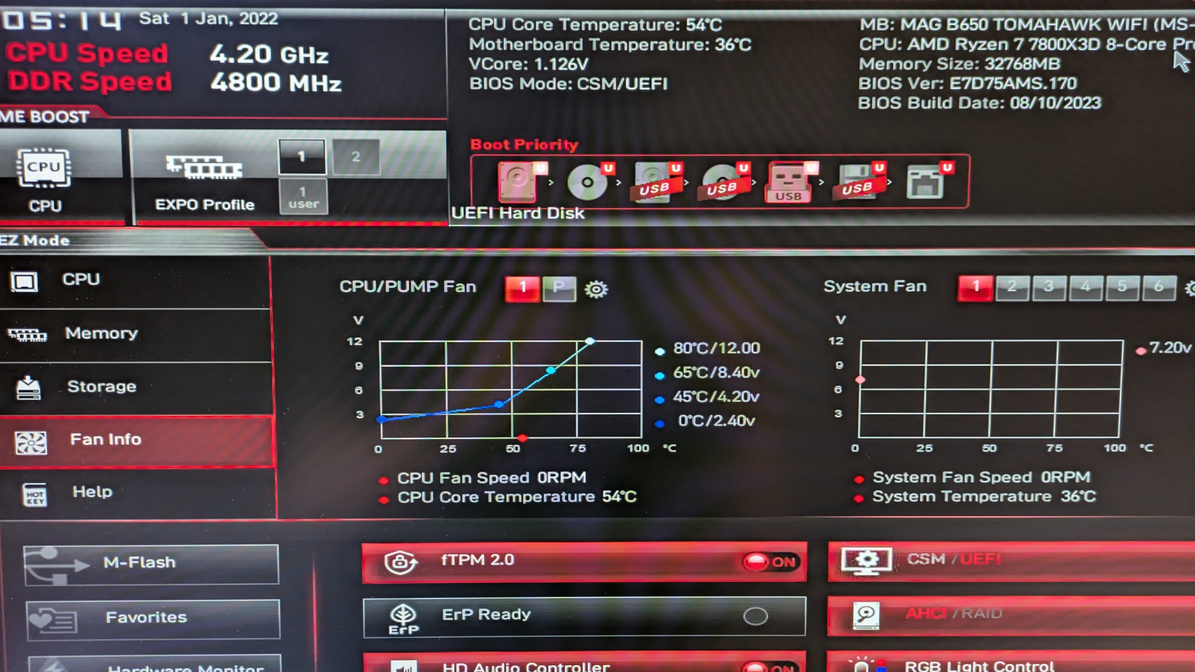

Was muss ich bei der Boot Prio auswählen, um Win11 vom USB Stick zu installieren?
UEFI USB Hard Disk
UEFI USB CD/DVD
UEFI USB Key:UEFI: Generic Flash Disk
UEFI USB Floppy
this
aber wenn es nix anders zum booten gibt, ist die Reihenfolge in der auf den Stick geschaut wird auch egal
