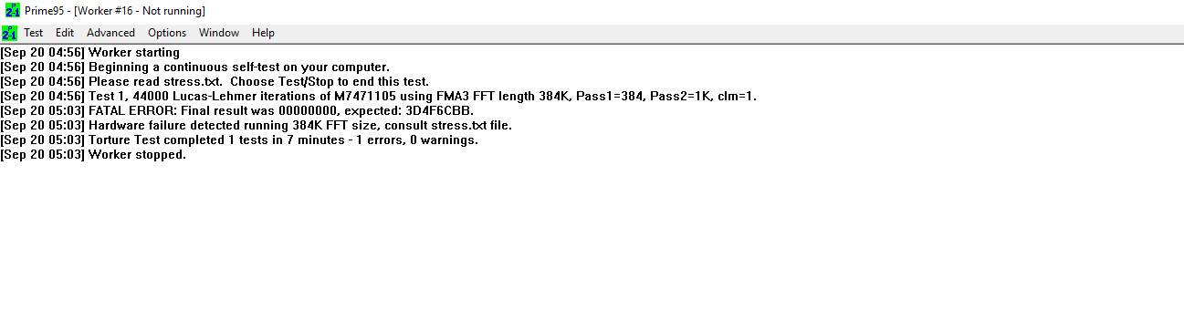

Mein PC startet bei manchen Spielen sowie DbD oder New World einfach neu... sowie bei zum Beispiel Photoshop.
Mein PC startet aber nicht bei spielen wie Minecraft neu.
Habe ein CinebenchR23 torture test gemacht, ein in Memtest86, FurMark torture test und alles war in Ordnung... nur beim Prime95 gab es einen Error (im beigefügten Bild zu sehen). Habe mit Afterburn meine Temperatur im Blick gehabt und die war in Ordnung. Habe auch einmal FurMark und Cinebench gleichzeitig laufen lassen und der Pc ist nicht neu gestartet.

Aus meiner Sicht könnte der Fehler am Netzteil oder am Prozessor liegen?

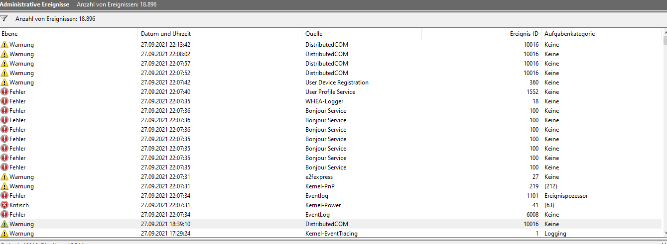

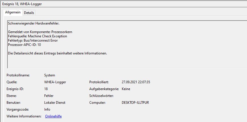

Was steht in der Ereignisanzeige?
