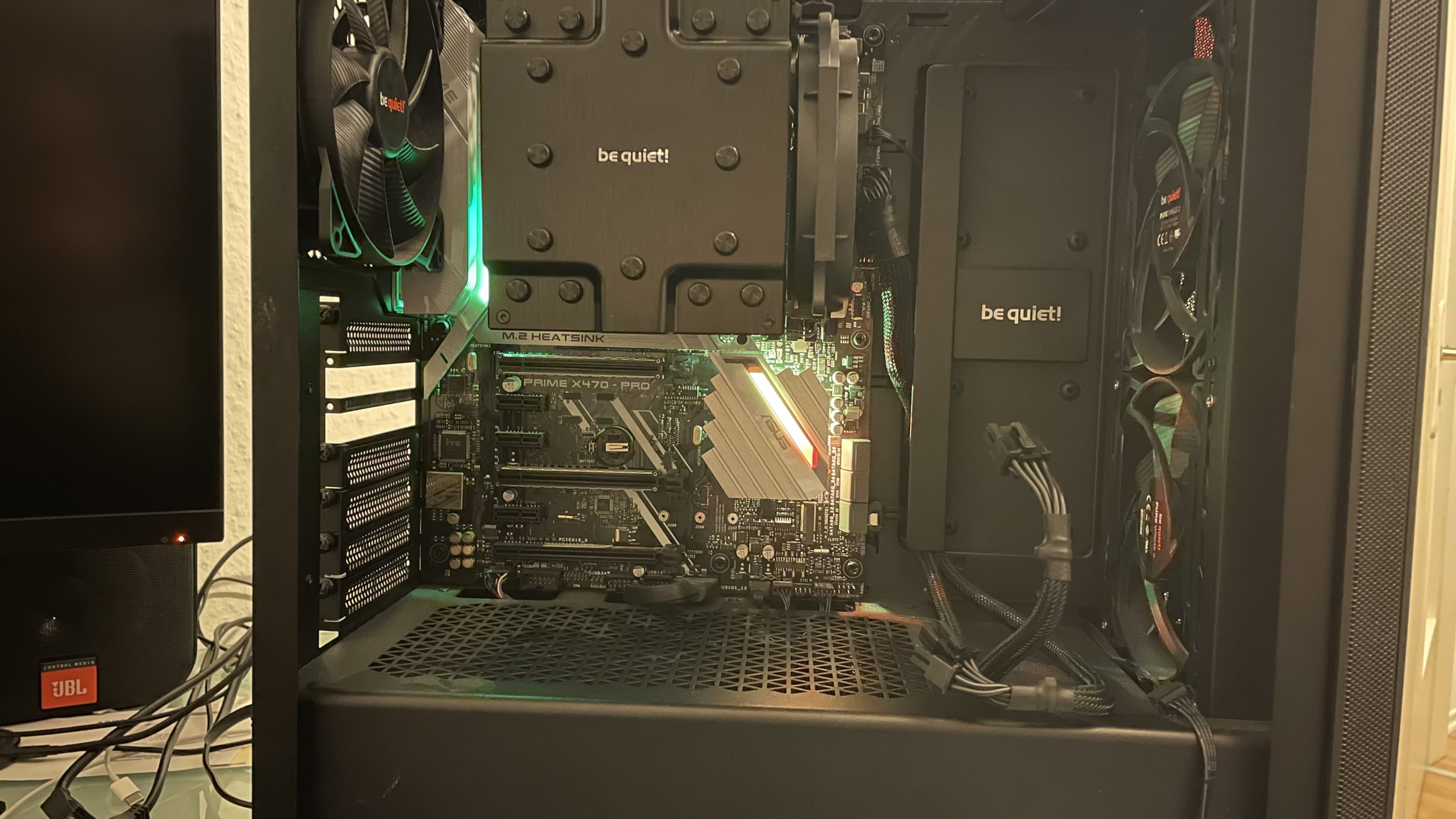

Hallo @MrKoala ,
sorry aber was war am ende die Lösung bzw. das Problem ?
Ich habe exakt das gleiche Problem mit einem
Asus Prime X470-Pro AMD AM4
Bequiet Straight Power 11 750 Watt
AMD Ryzen 7 2700X
ATI Radeon XFX 5700 XT
Nach einem Neustart aufeinmall....
Die RGB Beleuchtung am Mainboard leuchtet noch bunt aber kein Lüfter dreht sich beim drücken. Als würde ich den einschalt kopf garnicht drücken.
BIOS Reset oder mit PowerSW Pin überbrücken hat auch nichts geholfen.
Batterie getauscht Netzteil Komplet komplett abgetrennt, Stecker überprüft alles keine Wirkung. :heul:
und ich weis nicht mehr weiter.
War es das Mainboard am ende bei dir ?
