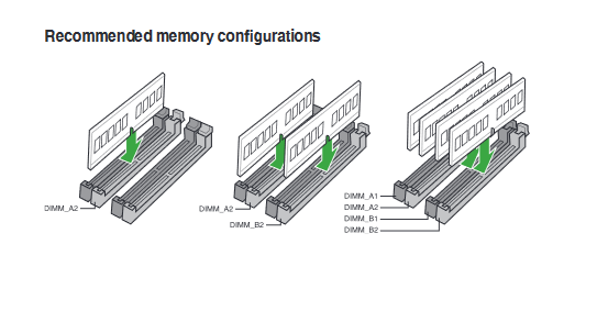

Bios Reset (Jumper setzen, Batterie raus) mit nur einem RAM Modul in Slot "Dimm_A2".
