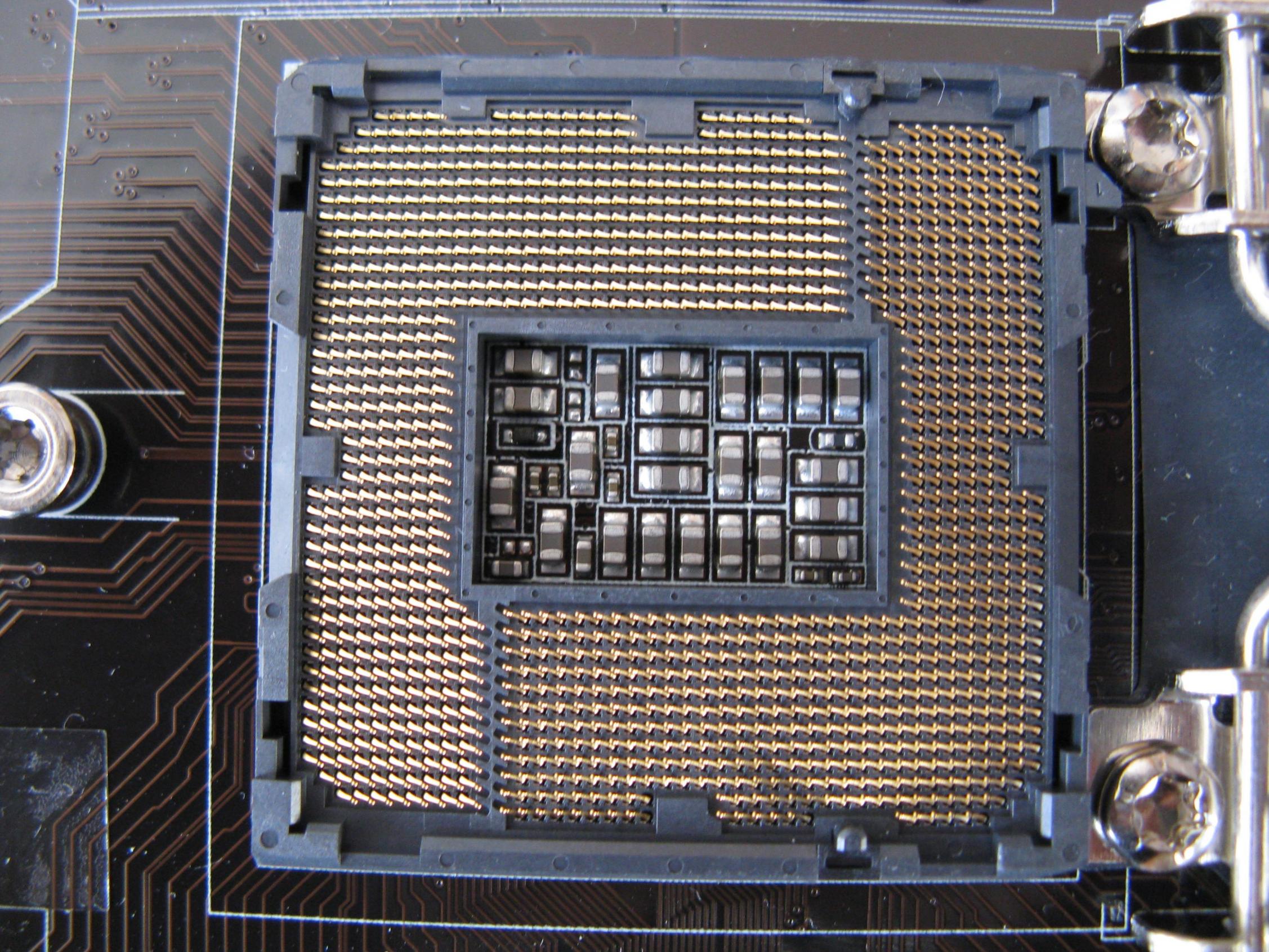

So mal die Cpu ausgebaut und gesehen das auf dem Board mehrere Pins verbogen sind... `:(
Bzw. eine Ecke sieht gar nicht gut aus..
Also wird das Board jetzt kaputt sein?
Das klingt nicht so dolle. Waren die Pins vor dem Einbau der CPU auch verbogen? So richtige Pins hat der Sockel ja nicht. Reklamation könnte in so einem Fall schon schwierig werden.
Doch leider schon.. sieht aus wie eine AMD CPU von unten. Keine Ahnung wie soviele Pins verbiegen können, zumal die CPU locker drauf sitzt.
Ich vermute das die Halterung zu straff war und daher beim befestigen die Pins verbogen wurden. :(
Naja ich sende es mal zurück und schaue was der Lieferant dazu sagt..

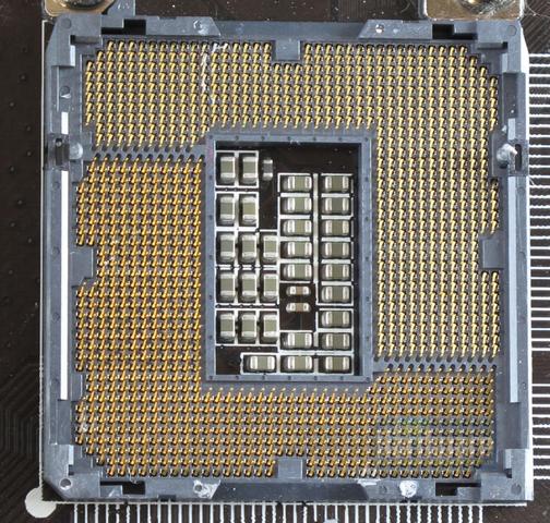

ich gehe mal davon aus das du diese Pins meinst ?
wenn ja, wird das nichts mit Garatieanspruch.
1. Schutzkappe auf dem Sockel bei auslieferung
2. beim entfernen der Kappe hätte dir das auffallen müßen, weil die dann andersfarbig sind wenn diese verbogen sind
viel glück :daumen:
Ja genau diese mein ich. Nun ich muss gestehen nach abnehmen der Schutzkappe hatte ich darauf nicht geachtet. Aber ich hatte mich generell schon gewundert warum der Schutzbügel so schwer ging als die CPU auf dem Sockel saß.
Wahrscheinlich hat es dann beim Befestigen der CPU über den Schutzbügel die Pins verbogen.
Man kann bei dem Einbau ja nicht viel falsch machen, aber das es diese Pins so extrem verbiegt, kann ich auch nicht nachvollziehen.
