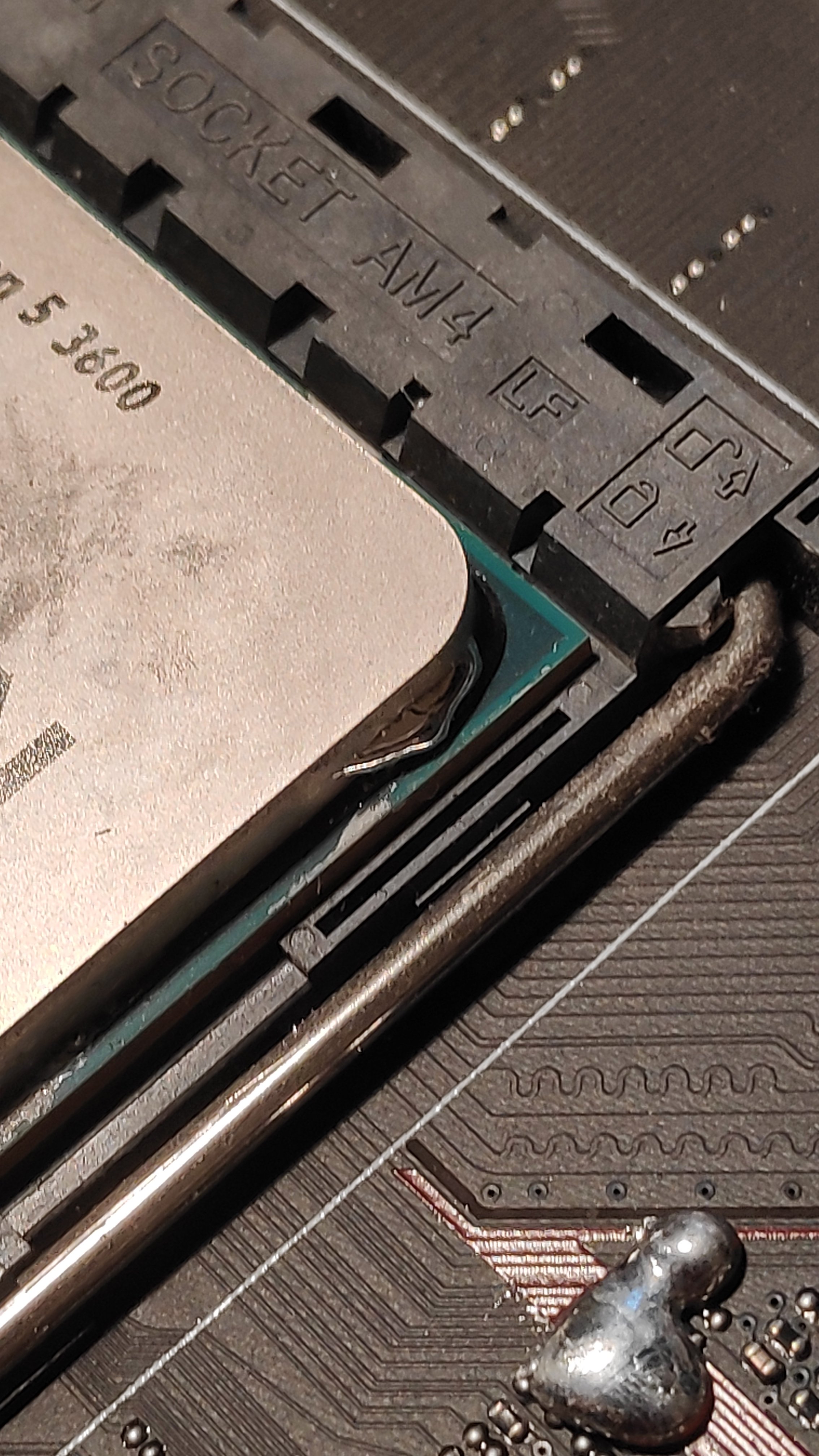

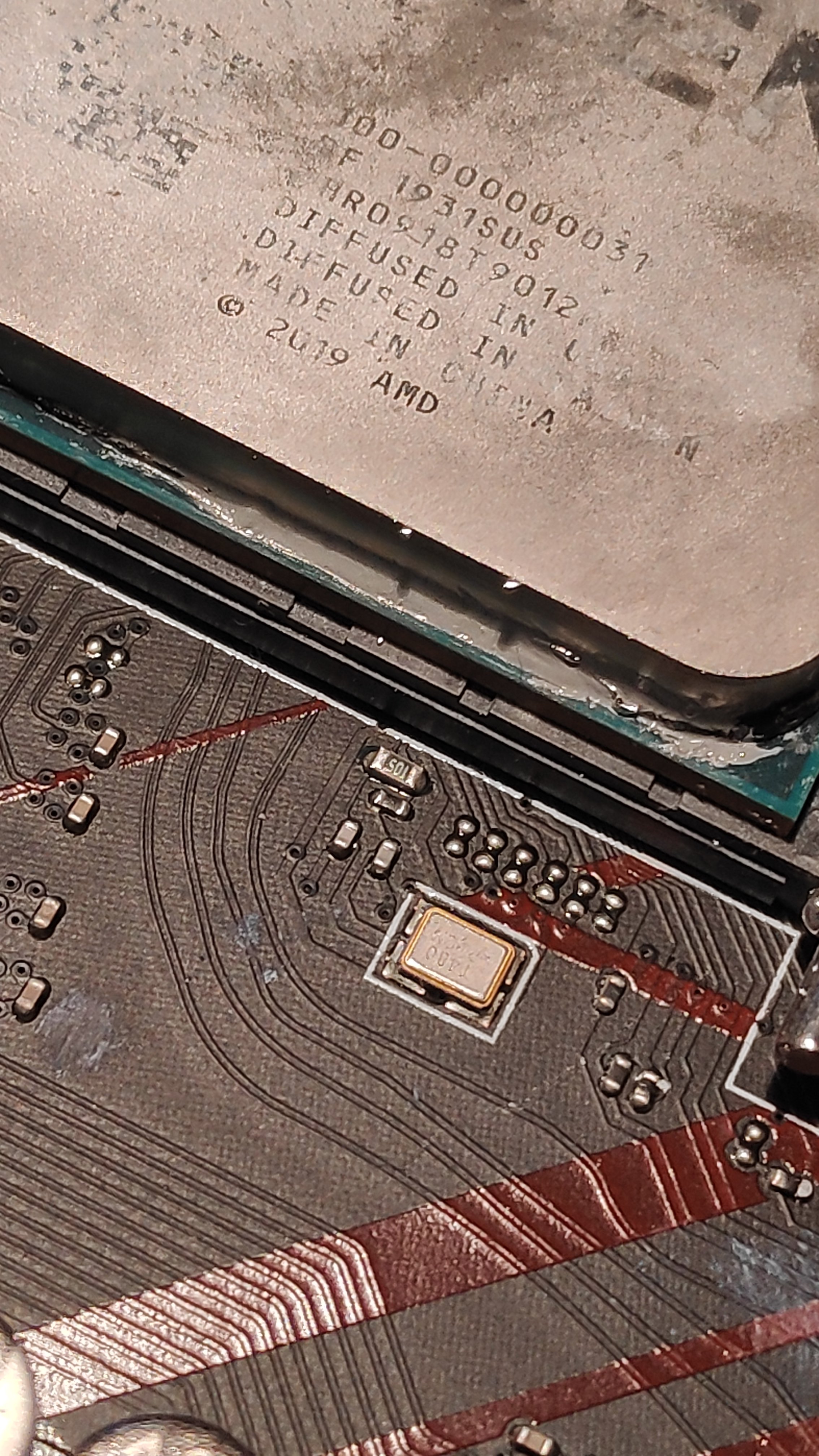

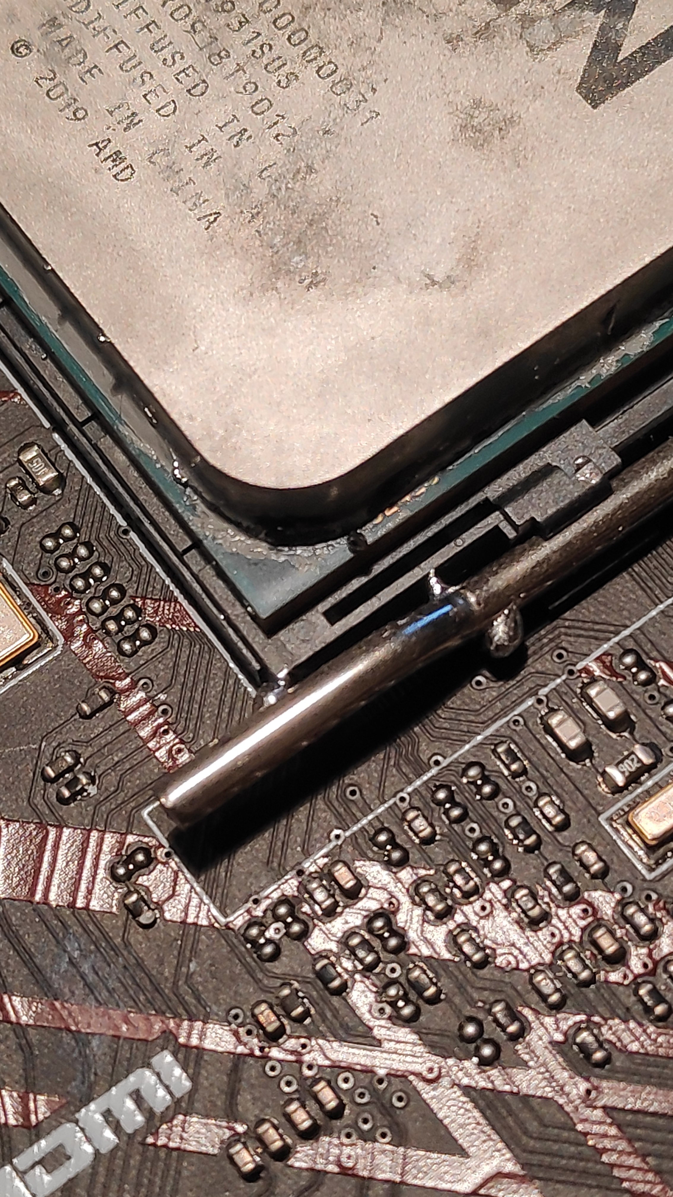

Es ist defenitiv Flüssigmetall daneben gekommen! Ich habe zwar kein Plan wie so ein Tropfen daneben kommt. Das einzige was mir einfallen gönnte ist wenn ich mich noch recht erinnere beim Einbau. Soweit ich weiß bin ich mit dem Kühler beim einbauen ruckartig verrutscht. Vielleicht habe ich es runtergescheschleudert. Ist es sehr schlimm wenn es aufs Mainbord kommt??? Und könnte es vielleicht desswegen nach dem ersten Fehler wieder geklappt haben weil es vielleicht runtergelaufen ist und dann nach einem Tag wieder Kontakte auf dem MB getroffen hat? Und wie mache ich es ab saubersten runter? Ich hätte noch eine Flüssigmetall Spritze, damit könnte ich es aufsaugen.
Es kann gut sein, dass CPU, Board und RAM nun defekt sind - der fette Blob auf den Widerständen/Kondensatoren? zum Ram kann ordentlich Schaden angerichtet haben.
Das etwas unter den IHS der CPU gelaufen ist, ist unwahrscheinlich aber möglich, genauso wie unter das Retention Module (auf dem einem Bild unter dem Hebel).
Persönlich würde ich nichts mehr mit dem Board betreiben - wenn es im Arsch ist, dann reißt es womöglich jegliche Hardware mit in den Tod. Besonders wenn der Sockel betroffen ist.
