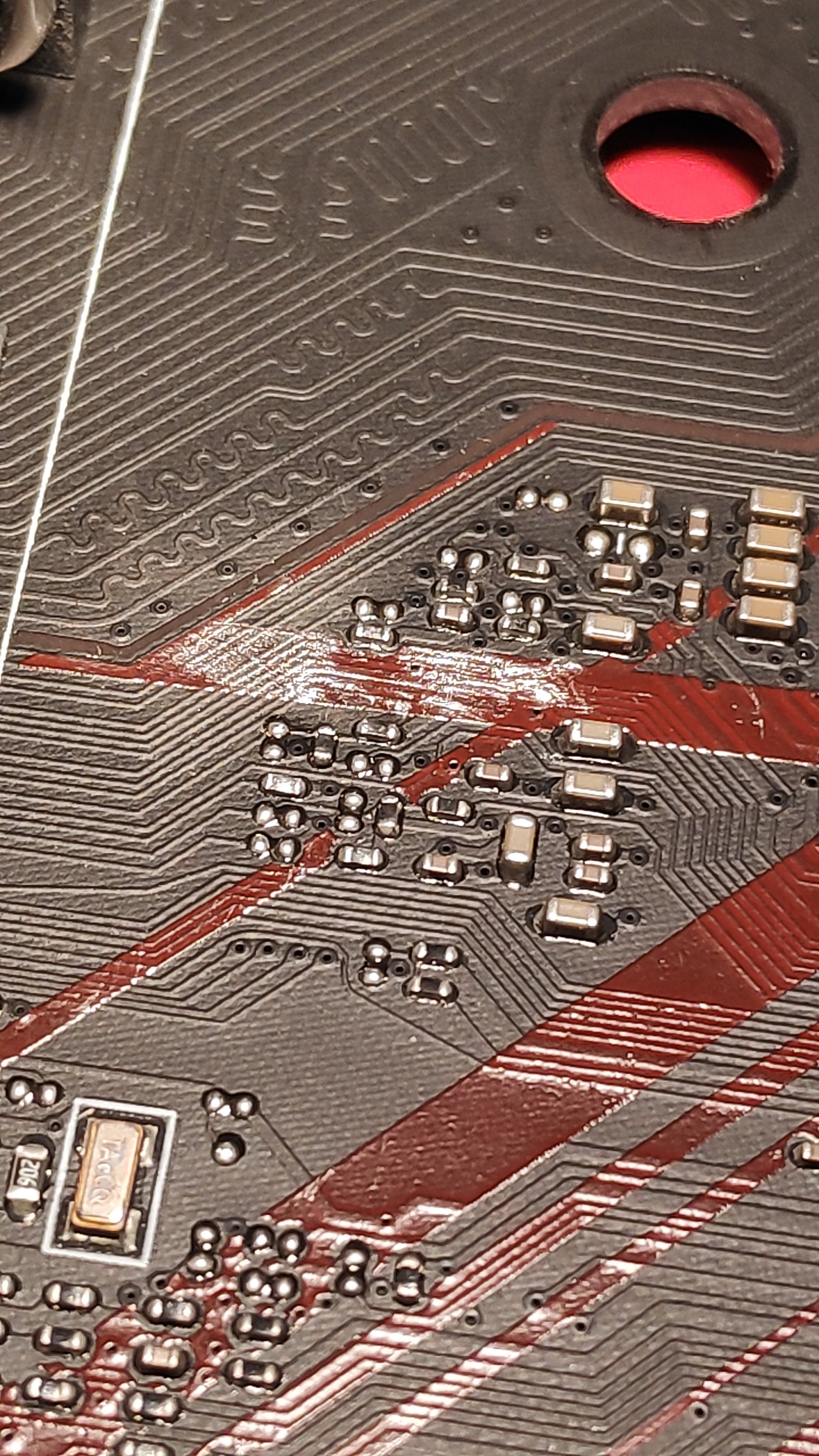

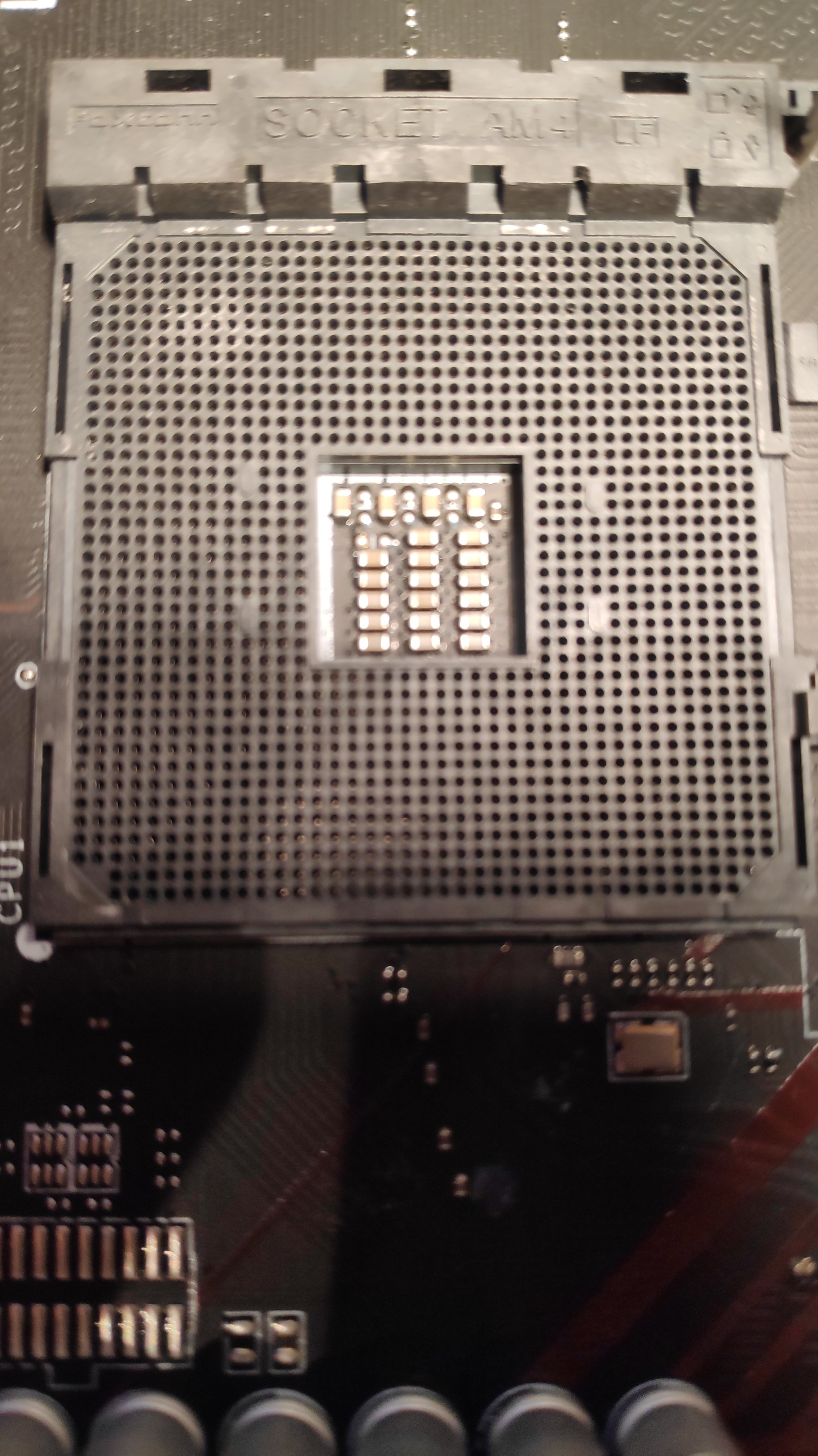

Ich muss es probieren...Ich mache das Flüssigmetall mit der Spritzt weg und dann guck ich mir dem Sockel an unter den Pins. Das unter der IHS ist Wärmeleitpaste ich denke die ist hart und nicht druntergelaufenLeadScientist schrieb:Persönlich würde ich nichts mehr mit dem Board betreiben - wenn es im Arsch ist, dann reißt es womöglich jegliche Hardware mit in den Tod. Besonders wenn der Sockel betroffen ist.

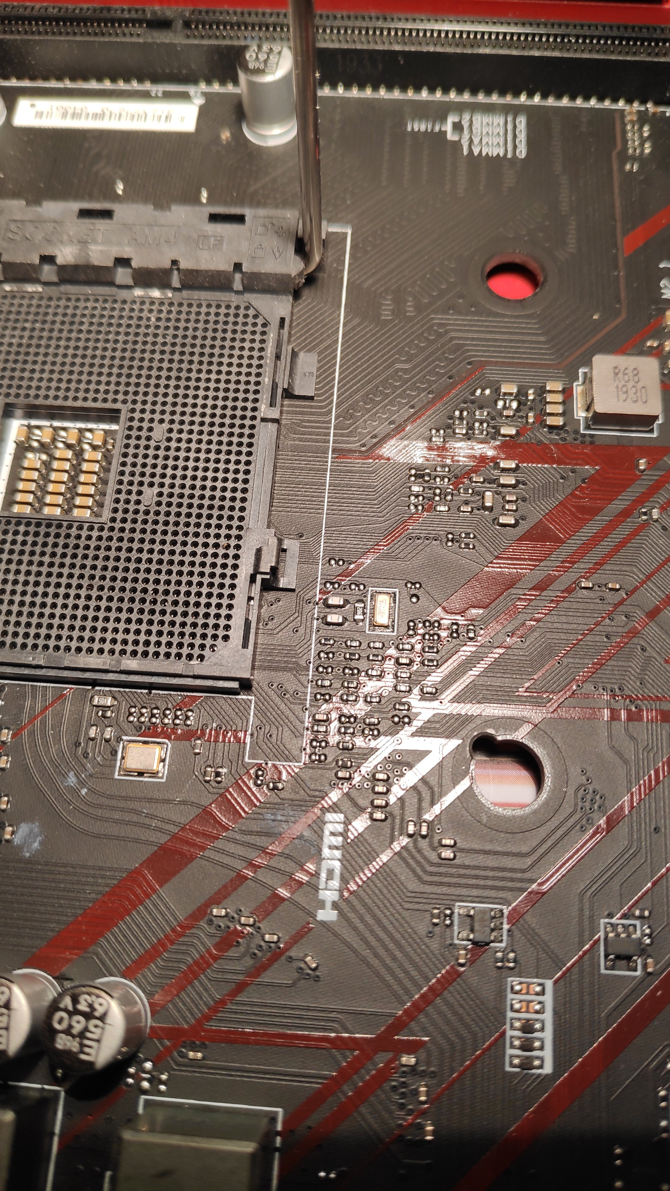

Werde ich tuen. Hier die Pins. Sieht nicht so aus ob wäre was auf die Pins gekommen oder in den Sockel. Ein Versuch ist es wert es zu testen... Erkennt ihr Flüssigmetall? FM ist nurnoch an der einen Stelle auf dem BildpeterX schrieb:Im günstigsten Fall schaltet das Board ab, im schlimmsten, ist das neue Board auch fritte.

Ja habs bearbeitet und hochgeladen😅. Jetzt sollte man es sehen. Hatte mich verklicktpeterX schrieb:Wo sollen wir was erkennen, ohne Bild??![]()

Stell auf jedenfall auch sicher, dass ALLES! an Flüssigmetll von jeglichen elektrischen Komonenten und blanken Metallstellen entfernt wird. LM greift das nämlich an.
Ja bin ich. Ich muss nurnoch diese Stelle wegbekommen so schnell und sauber wie möglichLeadScientist schrieb:Stell auf jedenfall auch sicher, dass ALLES! an Flüssigmetll von jeglichen elektrischen Komonenten und blanken Metallstellen entfernt wird. LM greift das nämlich an.
Weißt du wie ich die stelle wegbekomme?

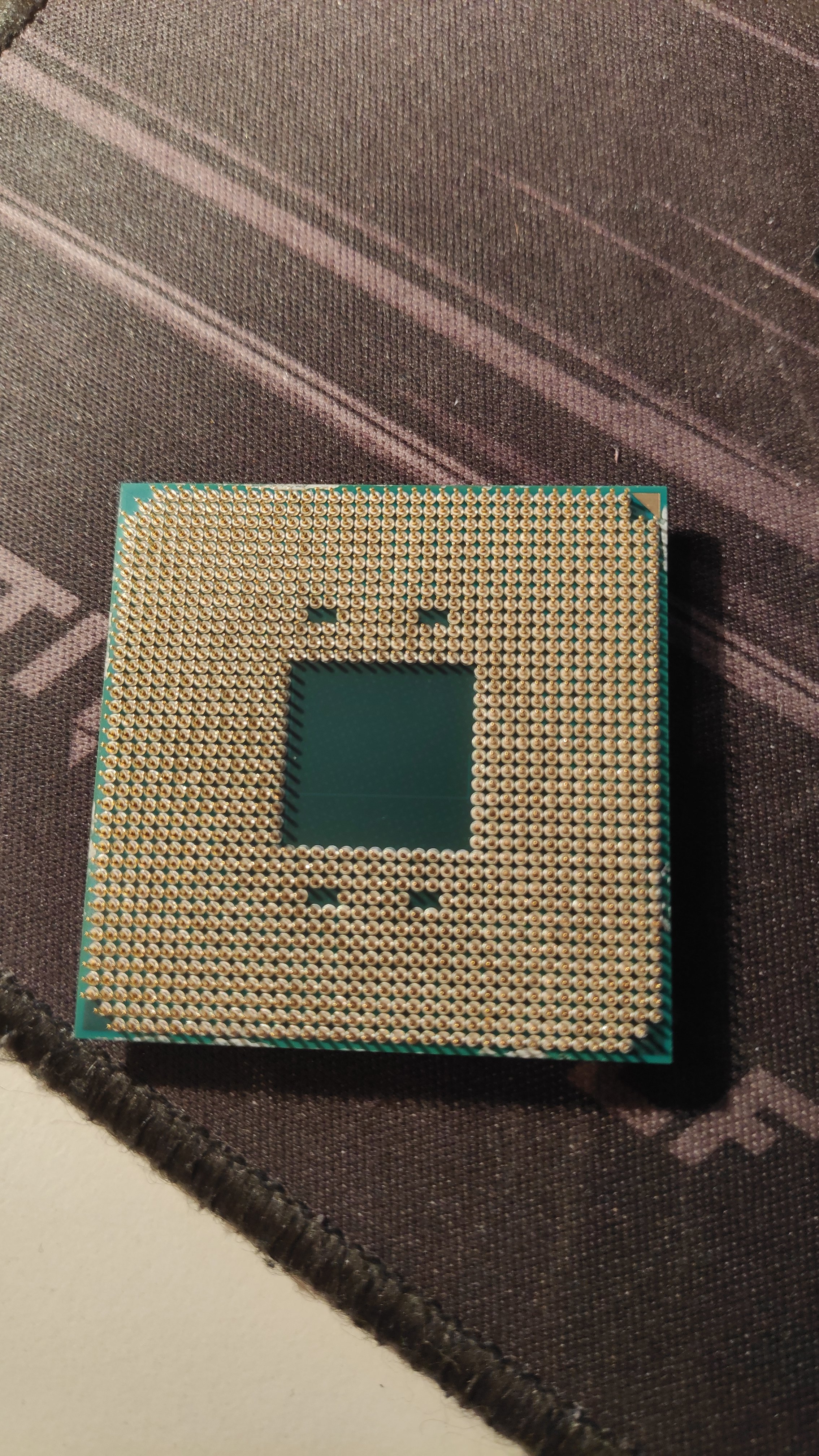

Schau dir trotzdem noch mal die Unterseite der CPU an, nicht dass da was drann gekommen ist.
Der Fleck ging ruckzuck weg mit Alkohol. Vielleicht habe ich glück, was ich bezweifle, aber es war eigentlich die einzige stelle auf dem MB, wo Flüssigmetall drauf war. Der rest war nur am Stab, den man runterdrückt und auf dem grünen am Rand des Prozzessors. Drückt mir die Daumen ich versuche es gleich...

Nicht so schnell mei Jung, erst mal den Sockel, oben am Rand uns die CPU von der Pinseite am rand noch sauber machen, aber Vorsichtig!Kai1809 schrieb:Der Fleck ging ruckzuck weg mit Alkohol. Vielleicht habe ich glück, was ich bezweifle, aber es war eigentlich die einzige stelle auf dem MB, wo Flüssigmetall drauf war. Der rest war nur am Stab, den man runterdrückt und auf dem grünen am Rand des Prozzessors. Drückt mir die Daumen ich versuche es gleich...
