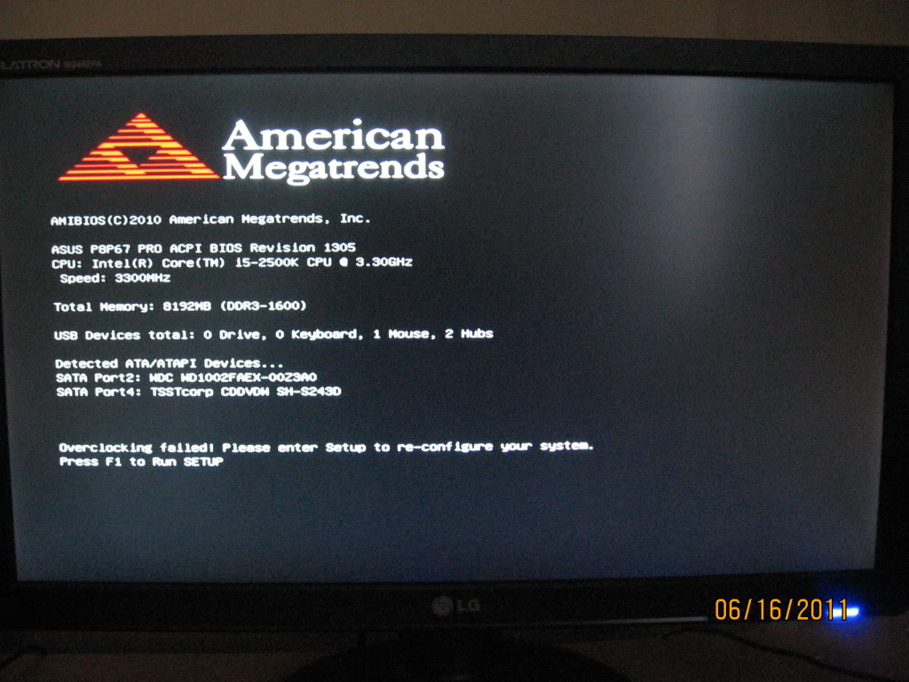

Wie der Titel schon sagt ist mein PC derzeit ein Sorgenkind. Vor ca 1 Jahr habe ich ihn zusammengebau und bis vor 4 Wochen keinerlei Probleme gehabt aber jetzt auf einmal hat er einen Fehler der mir sehr schleierhaft ist:
Alle paar Tage kommt es vor das er sich nicht einschalten lässt. Ich kann 100 mal auf ein Einschalteknopf drücken aber es passiert nix. Kein Piepser, kein Muckser...nix...erst wenn ich seeehr lange auf dem Knopf draufbleibe (10-15 sekunden) fährt er hoch (aber auch nicht immer...manchmal muss man 30 sekunden auf dem Knopf bleiben)...und dann wieder gibt es Tage wo ich ihn 10 mal hintereinander sofort einschalten kann...auch scheint er Fehler zufällig zu kommen. So konnte ich ihn jetzt 1 Woche lang sofort einschalten aber die letzten 2 Tage musste ich wie gesagt sehr lange auf dem Einschalter drücken bis er anspringt.
Wenn er es dann doch schafft komm ich nach kurzer Zeit in einen BIOS Fehlerbildschrim wo er mir genau das anzeigt ( Screenshot ist nicht von mir aber zeigt genau die selbe Meldung ) =
Ich habe schon alles durch probiert...andere Steckdose angeschlossen...alles Sachen vom PC abgesteckt...nur noch keinen Hardwaretausch...

Steht doch in deinem Postscreen: "Overclocking failed"...
Ins BIOS
Save & Exit > OHNE etwas zu verändern !!!

Aber das erklärt alles noch nicht warum mein PC nicht mehr richtig startet...weil laut ASUS Forum kommt diese Fehlermeldung gerne wenn er Probleme beim starten hat...
Bei ASUS-MBs kommt es öfter vor - zumal dann, wenn OC "übertrieben" wird - versuche "3000" und / oder überprüfe den FSB
