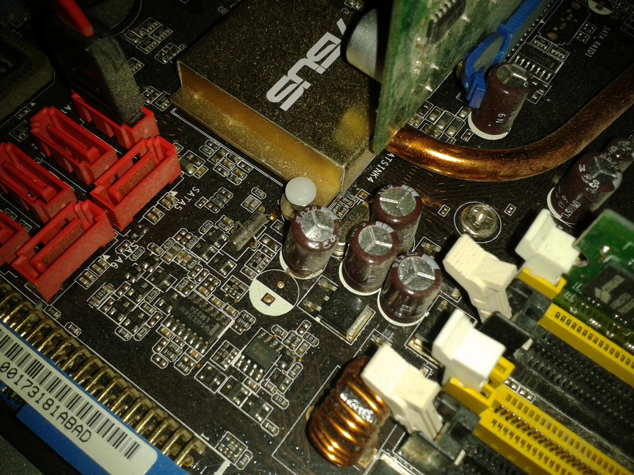

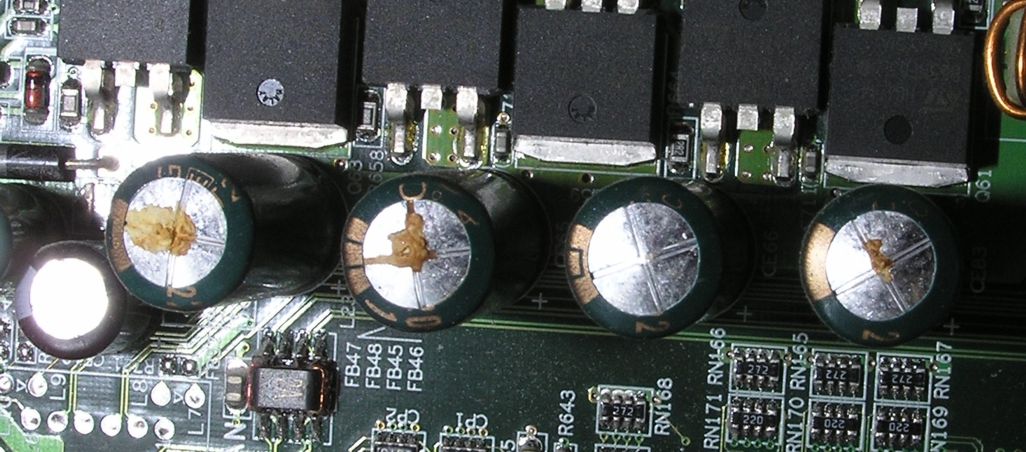

Guck dir mal dein Mainboard genau(er) an. Findest du dort Elkos die gewölbt oder gar geplatzt sind, ähnlich/ gleich wie auf dem Bild
:D macht doch nix, mir geht die Wärme auch auf die Birne. Das mit den Elkos ist ne gute sache....
Geplatzt ist schon mal keiner. Gewölbt kommt nur einer von in Frage und zwar der ganz Links in der Bild Mitte. Schwer zu sagen, denke ist auch eher normal?
Ja, der linke in Bildmitte ist leicht gewölbt. Das sollte noch gehen (ohne Gewähr). Jedoch sollte man auf ihn und auch die weiteren Elkos immer mal wieder ein Auge werfen.
Bleibt ja immer noch zu klären wieso und warum der PC bei dem einen Szenario nicht starten will ...
Kannst du uns mal die verbauten Komponenten auflisten?
