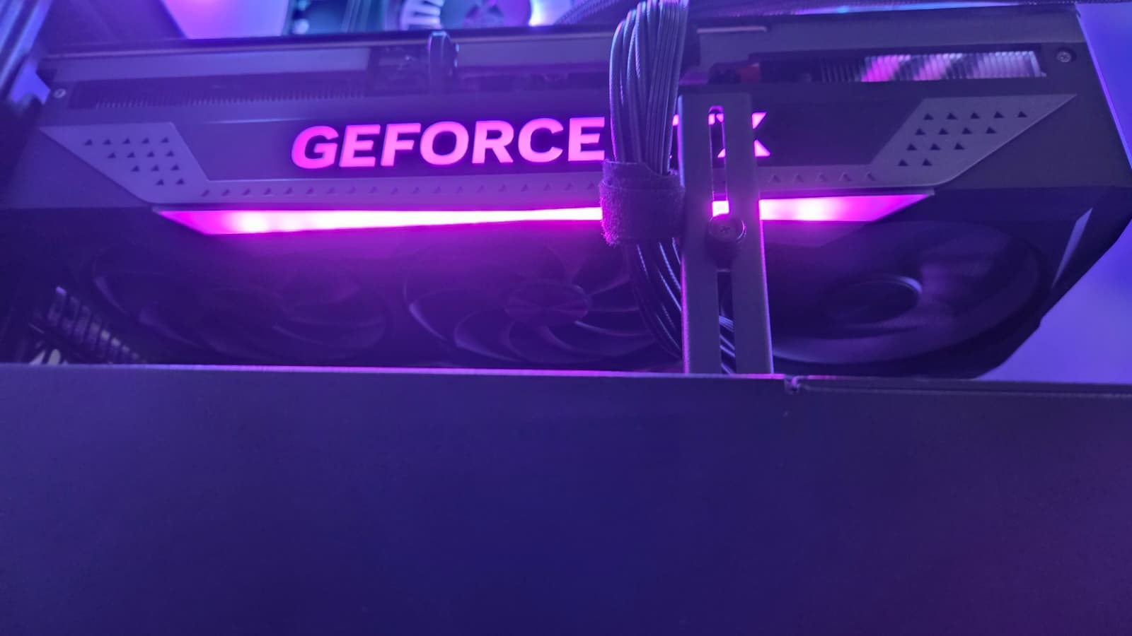

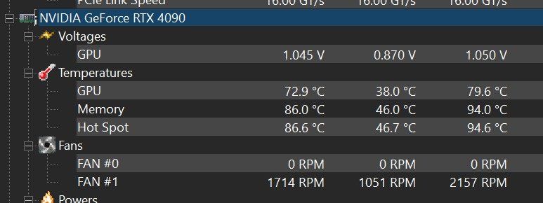

Ich habe mir einen neuen PC zusammgebaut aber meine etwas ältere 4090 aus meinem (jetzt 2. PC) genommen, nur ist mir aufgefallen das nur der rechte Lüfter (der zur Front) sich dreht, auch in BF6, auch in Fur Mark. Wenn ich die Graka in meinen 2. PC stecke drehen alle 3 Lüfter ganz normal

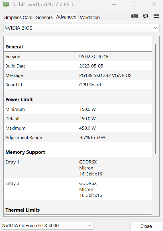

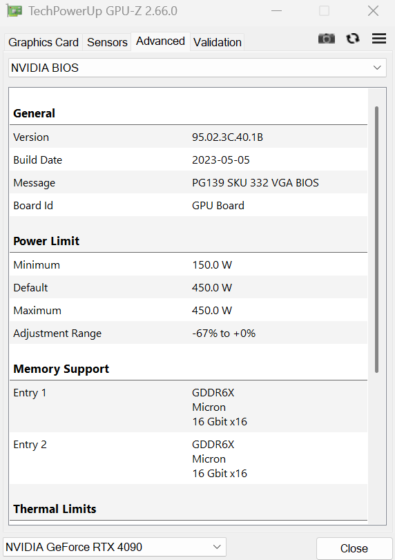

Grafikkarten Bios ist aktuell (hat mir auch ZOTAC Support bestätigt), MB Bios ist auch aktuell.

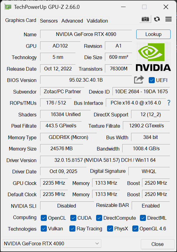

GPUZ Lookup: https://www.techpowerup.com/gpu-specs/zotac-rtx-4090-trinity.b9771
Wichtig hierbei sei gesagt das ich wohl eine OEM Version habe, ich habe sie damals zusammen mit dem 2.pc gekauft als Komplett PC (ja dumm ich weiß)

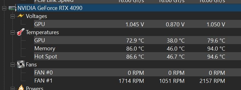

Im Anhang findet ihr GPUZ sowie HW Info wenn ich BF6 zocke und ein Bild bei dem man sieht das nur der Rechte Lüfter läuft.
Wenn ich in Firestorm oder Fan Control FAN1 (links und mitte) hochdrehe passiert nichts bei FAN2 (rechts) schon.
Auch nicht wenn ich in der Lüfterkurve "immer" 30% einstelle.

Und im alten PC kannst du mit Fan Control die anderen beiden Lüfter dennoch steuern? Wird dort in HWiNFO auch Fan 1+2 als nur ein Fan erkannt, so wie in deinem Screenshot oder werden dort drei einzelne Fans erkannt? Wobei das bei meiner 4080 Super von Gigabyte auch der Fall ist, sehe ich gerade: drei Lüfter, aber nur zwei werden von HWiNFO erkannt, weil sich vermutlich zwei denselben PWM-Sensepin teilen.
Dennoch sollten sich natürlich unter hoher Last auch alle drei Lüfter drehen und die Temperaturen, die du zeigst, sind jetzt auch nicht die nidrigsten.
Mal mit nem Live-Linux gegentesten?
Reaktionen: herrStreusalz
Fan 0 ist links+mitte zusammen
Fan 1 ist rechts
Daher werden nur 2 angezeigt.

Gestern abend auch 3d Mark getestet läuft auch nur der eine Lüfter
Die beiden Lüfter also mitte und links laufen nie, auch wenn ich den pc anmache nicht.

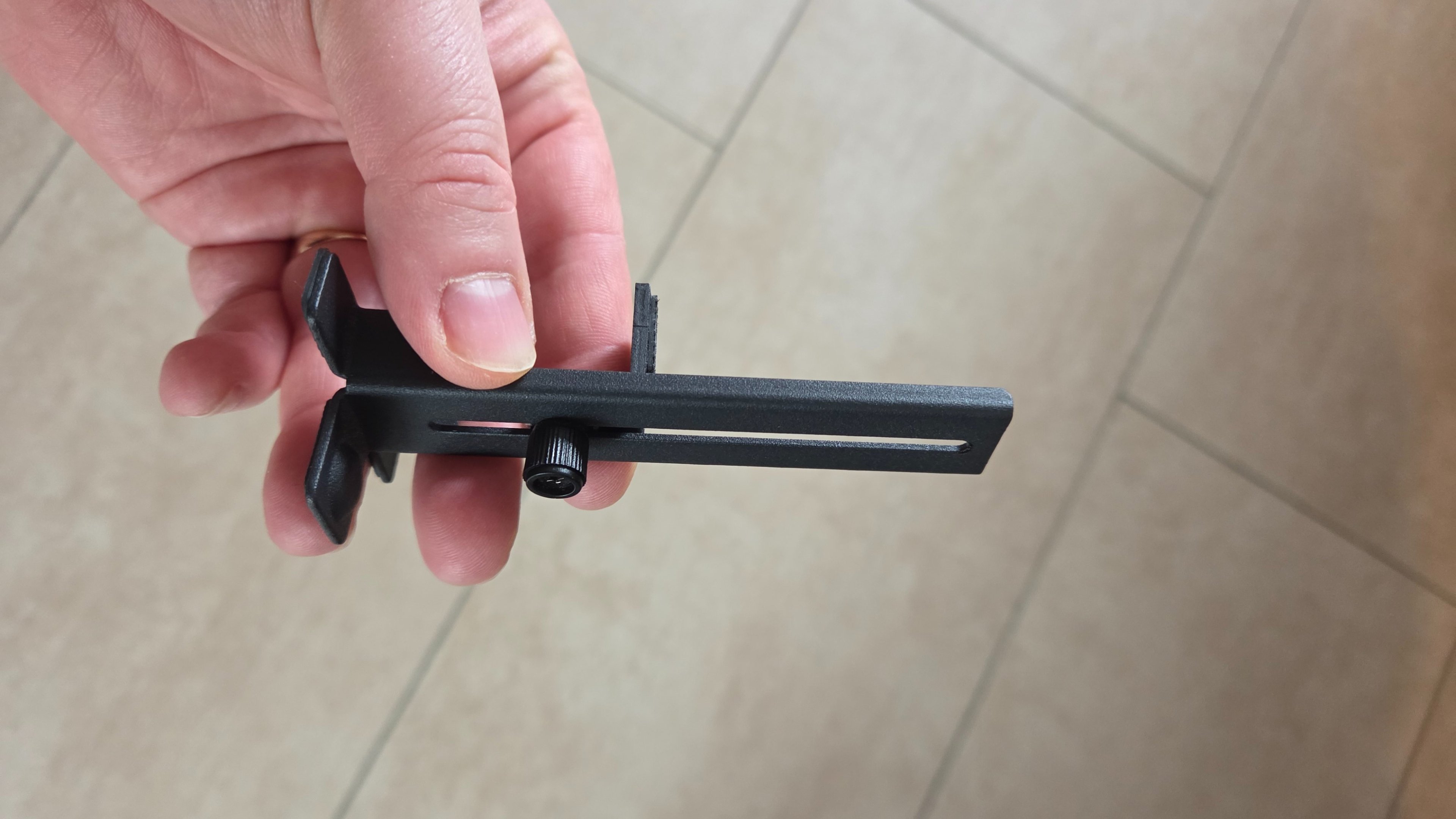

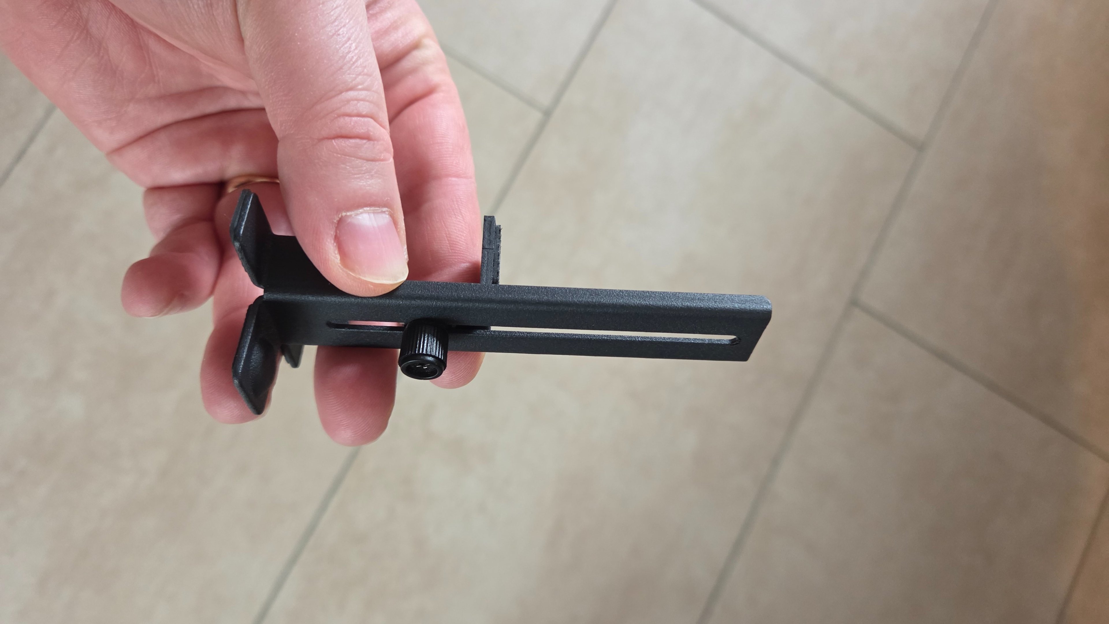

Ich habe den Übeltäter gefunden
Ich denke mal das ich ihn zu hart eingestellt habe.
Reaktionen: SimmiS
Ich danke euch für eueren Input und meiner Frau die gesagt hat was machst du anderes beim 2. pc da kam ich drauf das ich das ding nicht eingebaut habe.
Da das Meshify 3xl rechts für luftstrom nach unten geht musste ich den Ständer weiter links machen da habe ich dann wohl den lüfter kontroller gestört oder halt zu weit nach oben.
Habe ihn nun noch weiter links und nicht so hart eingestellt nun geht es.
