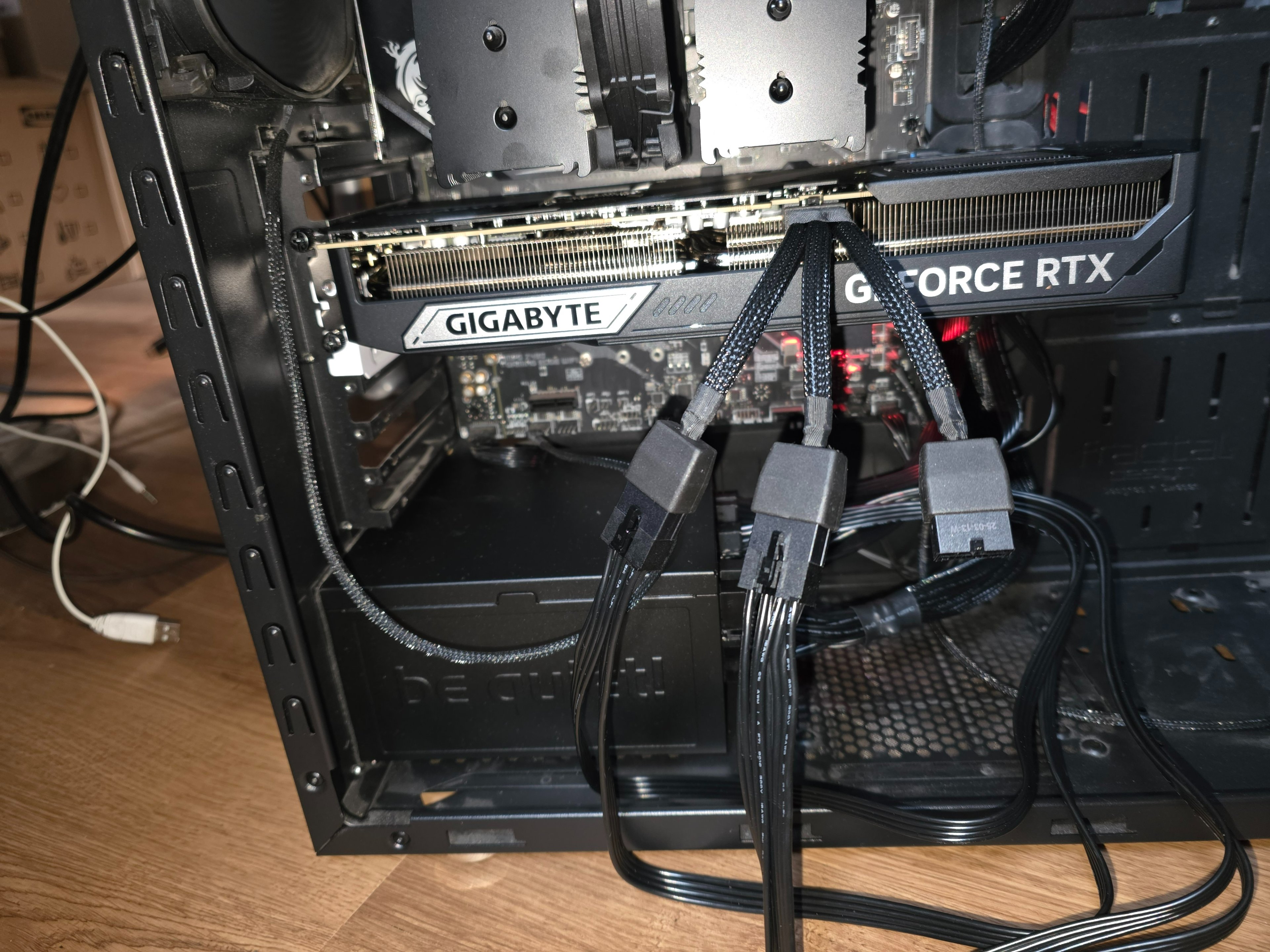

  • Wird ein sog. "PCIe Riserkabel" genutzt? Ich glaube nicht, aber ein Adapter der bei der Grafikkarte beilag, siehe Foto

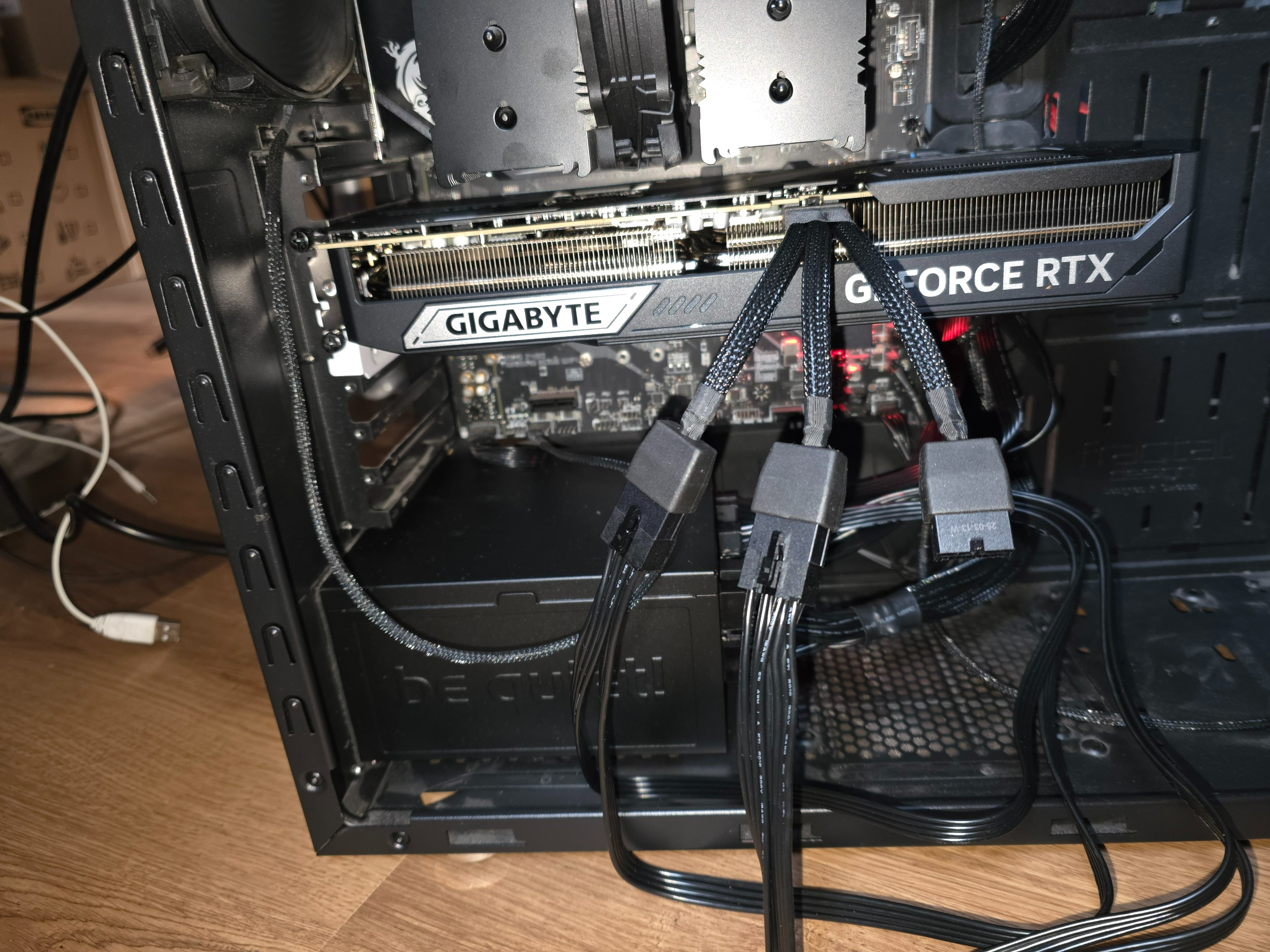

Habe das obige Netzteil und die Grafikkarte eingebaut. Karte ist im PCI Slot eingerastet. Wenn ich den PC nun starte drehen CPU und Gehäuse Lüfter, auf dem Mainboard blinken Lichter, aber die Grafikkartenlüfter drehen nicht. Monitor sagt, kein Signal.
Ich hatte vorher eine RTX 2080super verbaut. Ich habe die Karte vorher im Geräte Manager deinstalliert. Hatte dann vermutlich die Ansicht über das Mainboard. Hab dann ausgebaut und neu eingebaut und jetzt komme ich nicht mal mehr ins BIOS, es wird kein Signal angezeigt, komischerweise auch nicht wenn ich ein DPI / HDMI Kabel an das Mainboard anschließe. Muss ich nach Deinstallation der vorherigen Grafikkarte erst was im BIOS aktivieren, dass das Signal über die Grafikkarte abgerufen wird? Komme nur leider nichts ins Bios

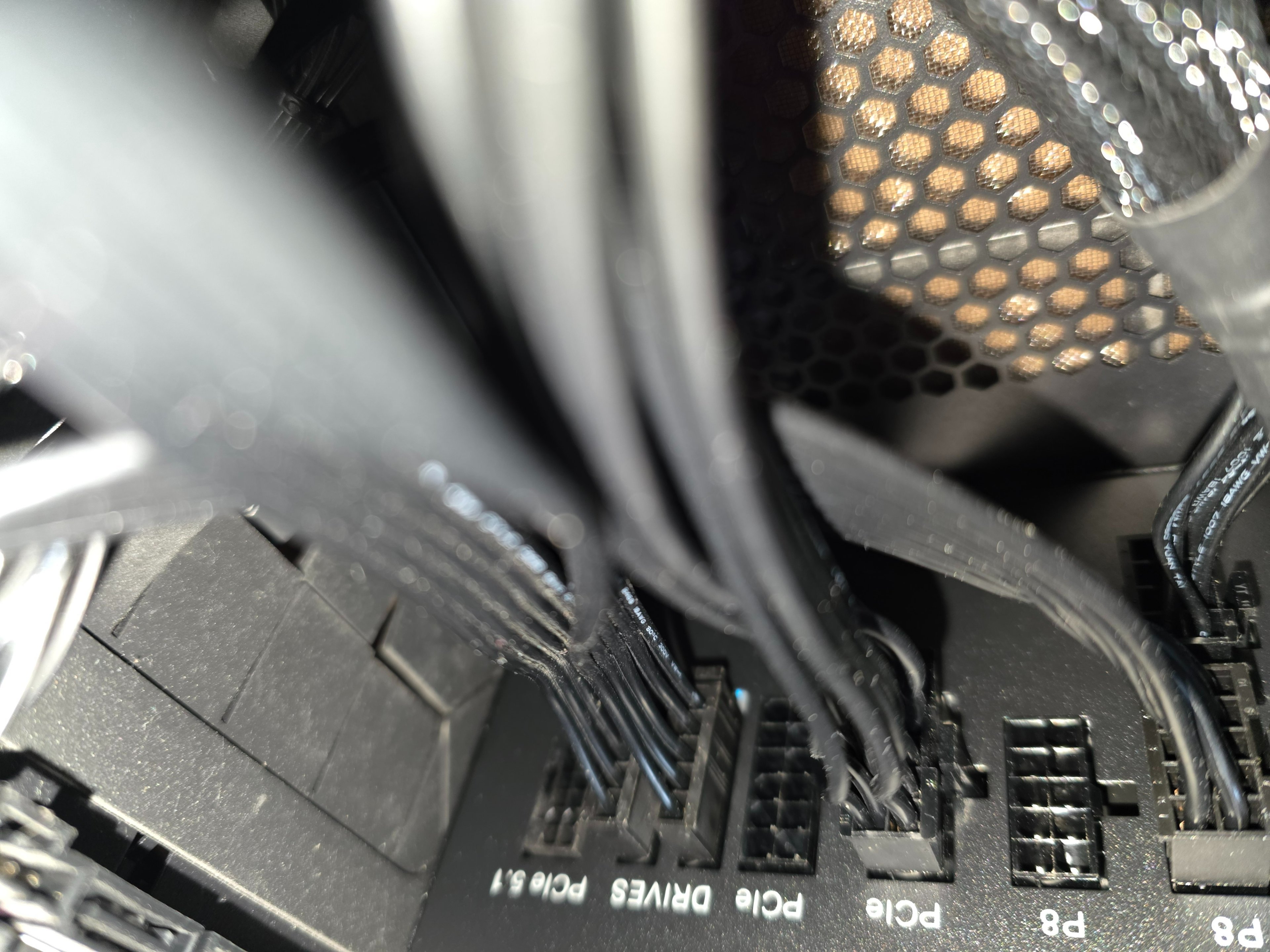

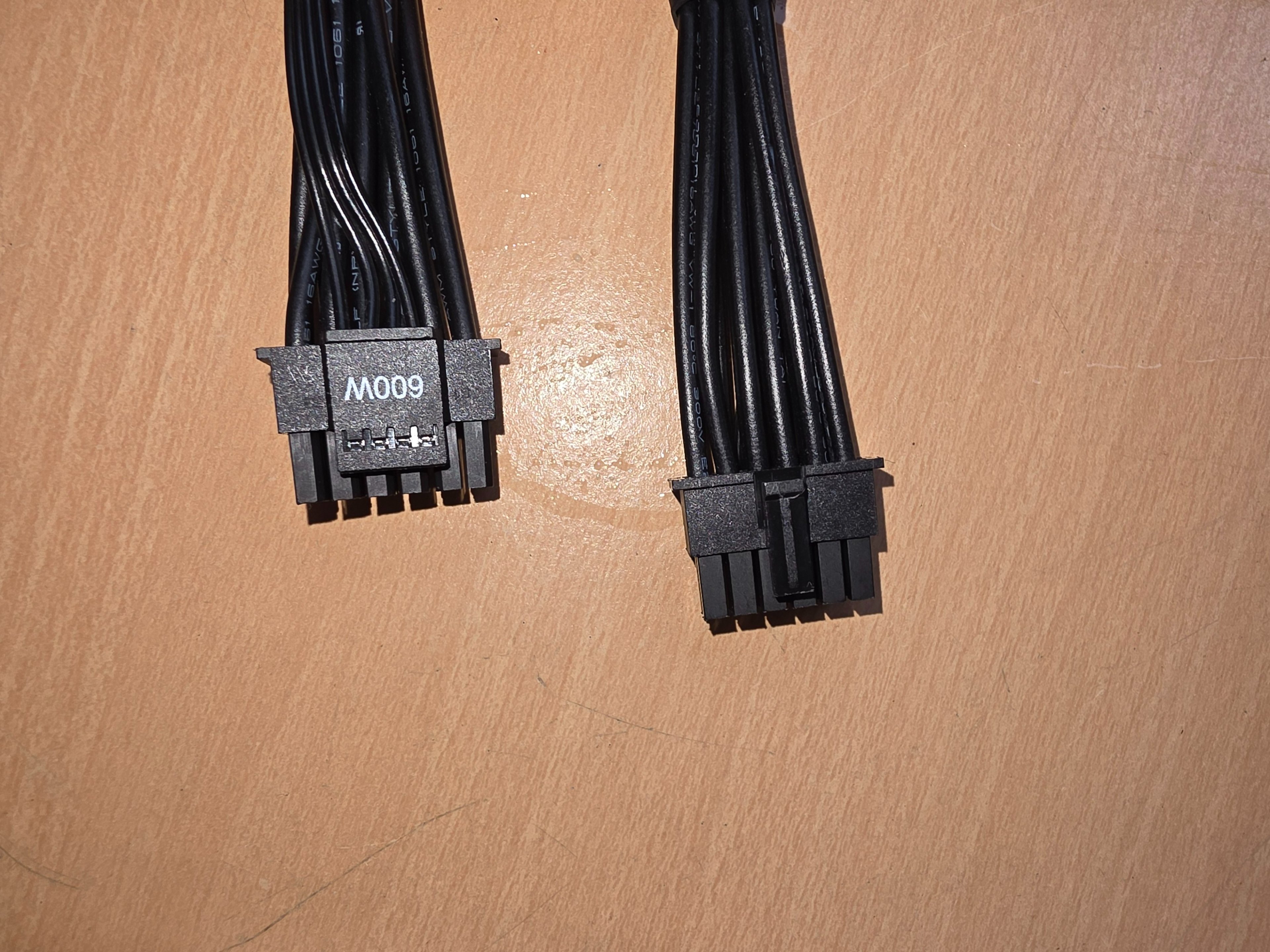

Ich bin mir auch nicht sicher wie ich die Grafikkarte mit Strom versorgen muss. Habe aber so ziemlich alles ausprobiert. Am Neuen Netzteil gibt es 2 x PCIe und 1x PCIe 5.1 Anschluss. Habe das Kabel bei PCIe angeschlossen (bei PCIe 5.1 kann ich ohne Adapter auch nicht anschließen). Ich nehme an ich muss beide 8Pin Stecker anschließen (siehe Foto)?
  • habe beide PCI Anschlüsse am Netzteil getestet
  • habe versucht das DPI und HDMI Kabel am Mainboard anzustecken um ins BIOS zu kommen
  • Habe von den 3 8Pin Steckern der Grafikkarte alle ausprobiert.

An das Adapterkabel sollten eigentlich 3 PCIe Kabel angeschlossen werden und nicht nur 2.
Reaktionen: Darklordx
du brauchst einen dritten PCIe an dem 3er Adapter, sonst wird das nix.
Aber warum eigentlich diesen 3er PCIe-Adapter?
Deinem Netzteil liegt ein vollwertiges 12V2x6 Kabel bei, damit Du Deine 5080 korrekt mit Strom versorgen kannst. Du benötigst Den 3er PCIe Adapter, der der Grafikkarte beilag, nicht.
zudem: PCIe 5.1 (BQ nennt den so, was auch etwas verwirrend sein kann) ist der neue 12V2x6 Stromanschluss an Deiner Grafikkarte, wo Du jetzt diesen 3er-PCIe-Adapter dran hast.
Also raus mit dem 3er Adapter und das 12V2x6 kabel vom Netzteil entsprechend anschließen und schon wirst Du wieder ein Bild haben. ;)
Reaktionen: Volvo480, Ice_Dundee, Darklordx und 2 andere

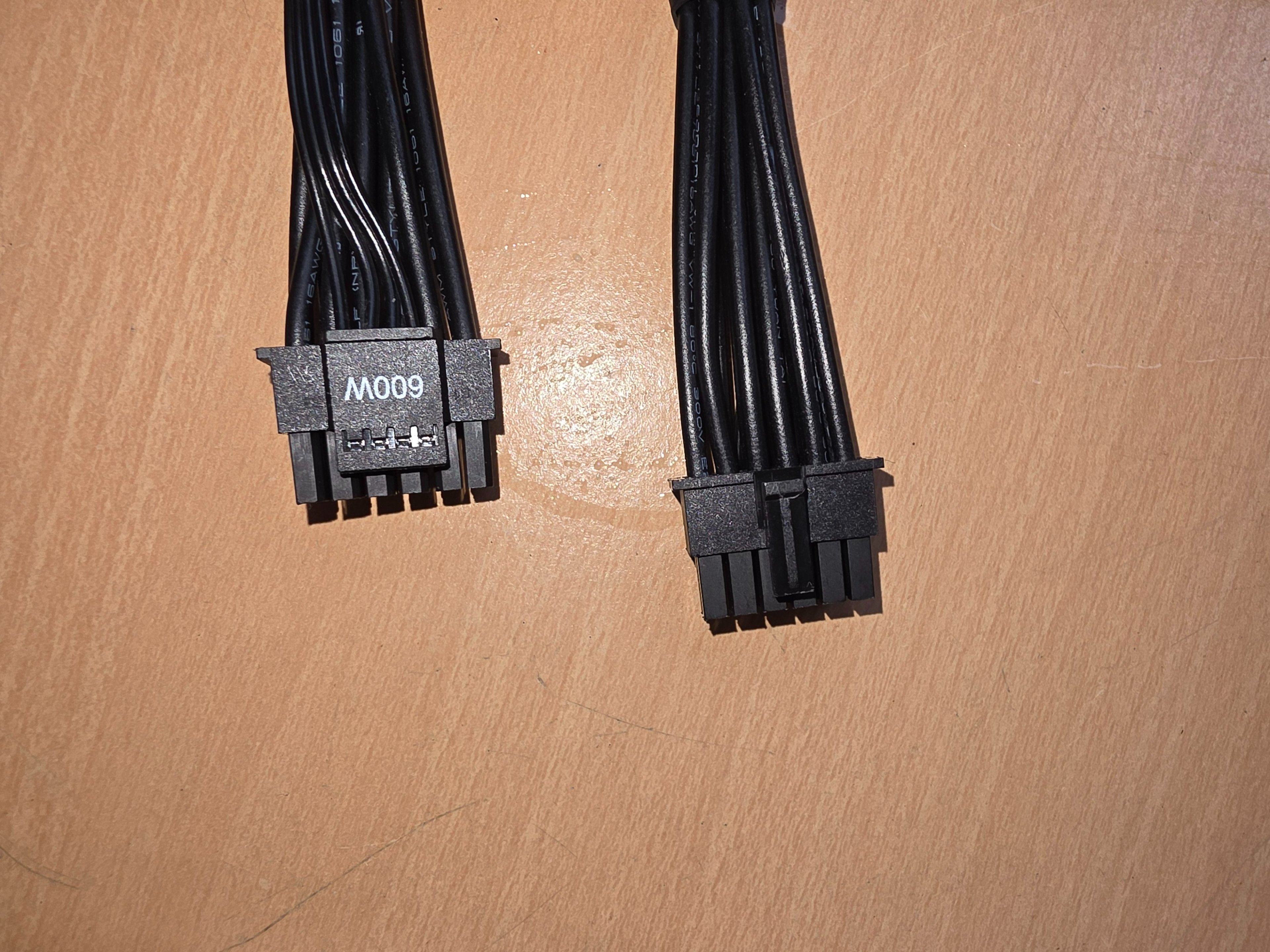

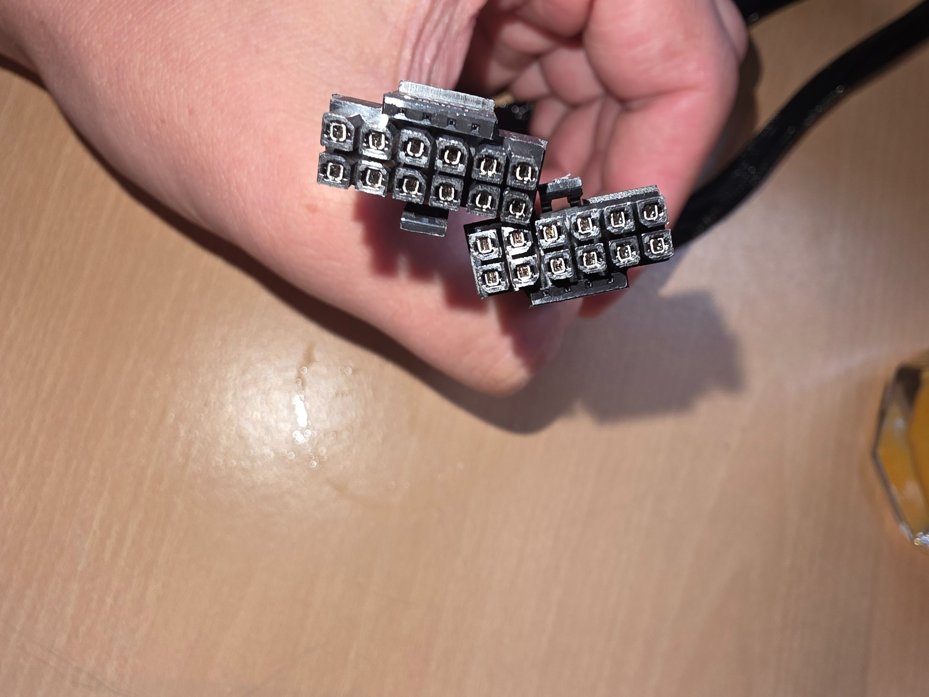

Okay, also mit folgendem Kabel anschließen? Dann bei PCIe 5.1 nehme ich an? PCIe passt dann ja auch nicht mehr

@kobey Ich bin leicht verwirrt von deinen Postings. Es liegt doch ein Kabel genau für den benötigten Anschluss dem Netzteil bei, zur Not hätte das auch die Anleitung gesagt, der Adapter lag der Grafikkarte bei und wird nur benötigt, wenn das Netzteil den neuen Anschluss nicht unterstützt.
Ja, aber das Ding ist, dass der Grafikkarte auch ein Adapter genau für den benötigten Anschluss beilag. Sorry, bin Laie und habe jahrelang nicht mehr an PCs geschraubt. Ich dachte Gigabyte hat sich wohl was dabei gedacht und es so angeschlossen.
Hatte ich beim Umstieg auf die 5070Ti auch.
12VHPWR-Stecker war nicht komplett drin und eingerastet...
Den kann man auch verwenden, nur muss man dann eben auch alle Anschlüsse des Adapters bedienen und sollte nicht darauf setzen, dass zwei Stecker da schon ausreichen.
Also entweder weiteres PCIe-Kabel an den Adapter oder das passende 12VHPWR/12V-2x6-Kabel vom Netzteil anstelle des Adapters verwenden.
Dazu kann man noch ergänzend sagen, dass bei vielen (oder allen neuen) Grafikkarten dieser Adapter beiliegt, falls das Netzteil nicht schon das neues Kabel hat. Ist also nur die "Notlösung".
