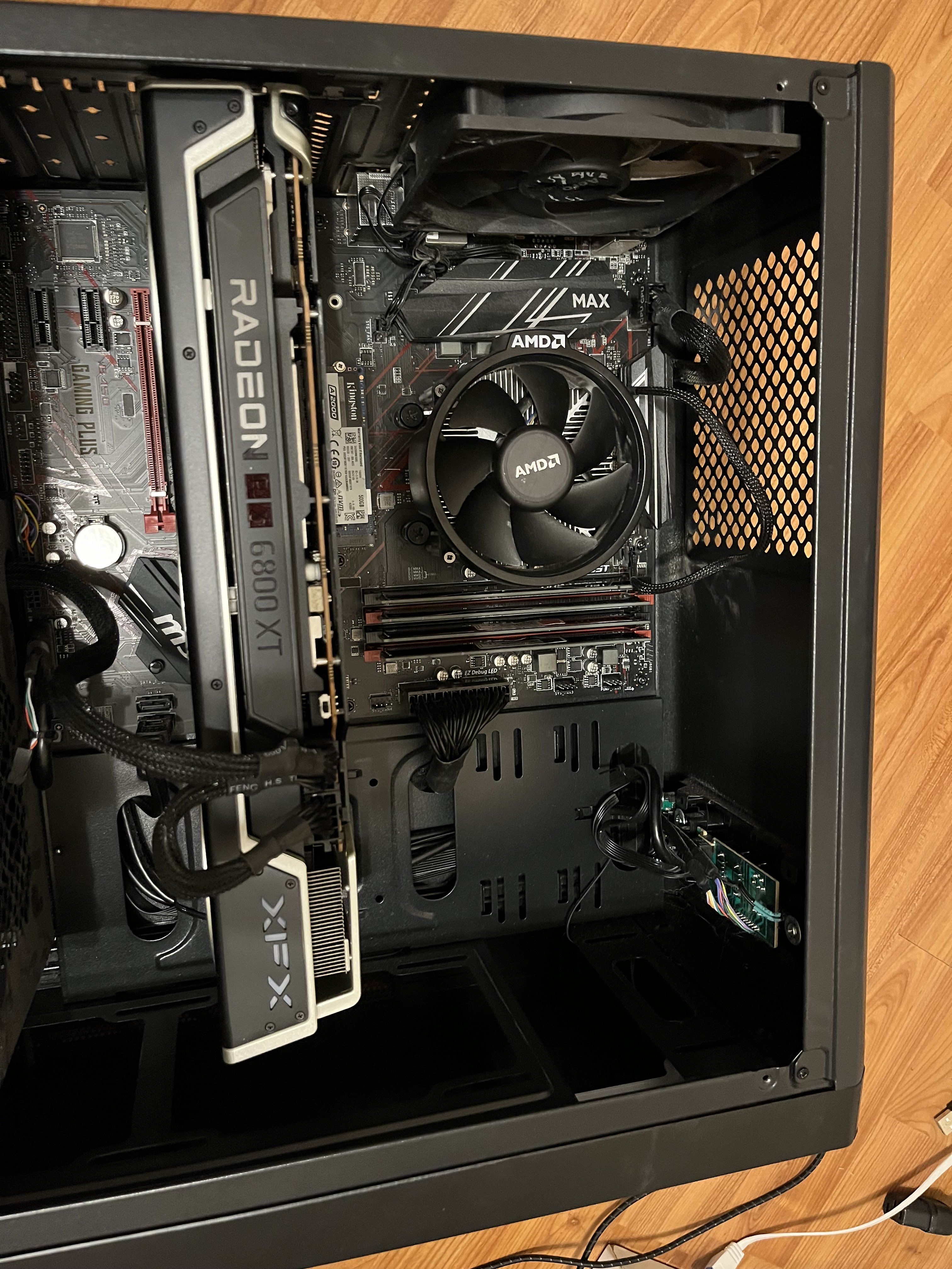

Ich habe gestern meine neue CPU und GPU in mein PC gebaut und danach lief alles einwandfrei. Nun wollte ich den PC starten und kriege kein Bild bis ich gesehen habe das die CPU Leuchte am Mainboard leuchtet. Habe die CPU bereits rein und raus getan, aber bringt nichts. Ich verstehe nicht viel von sowas und im Handbuch vom Mainboard steht nur das es solange leuchtet bis die CPU keine Fehlermedung mehr gibt.

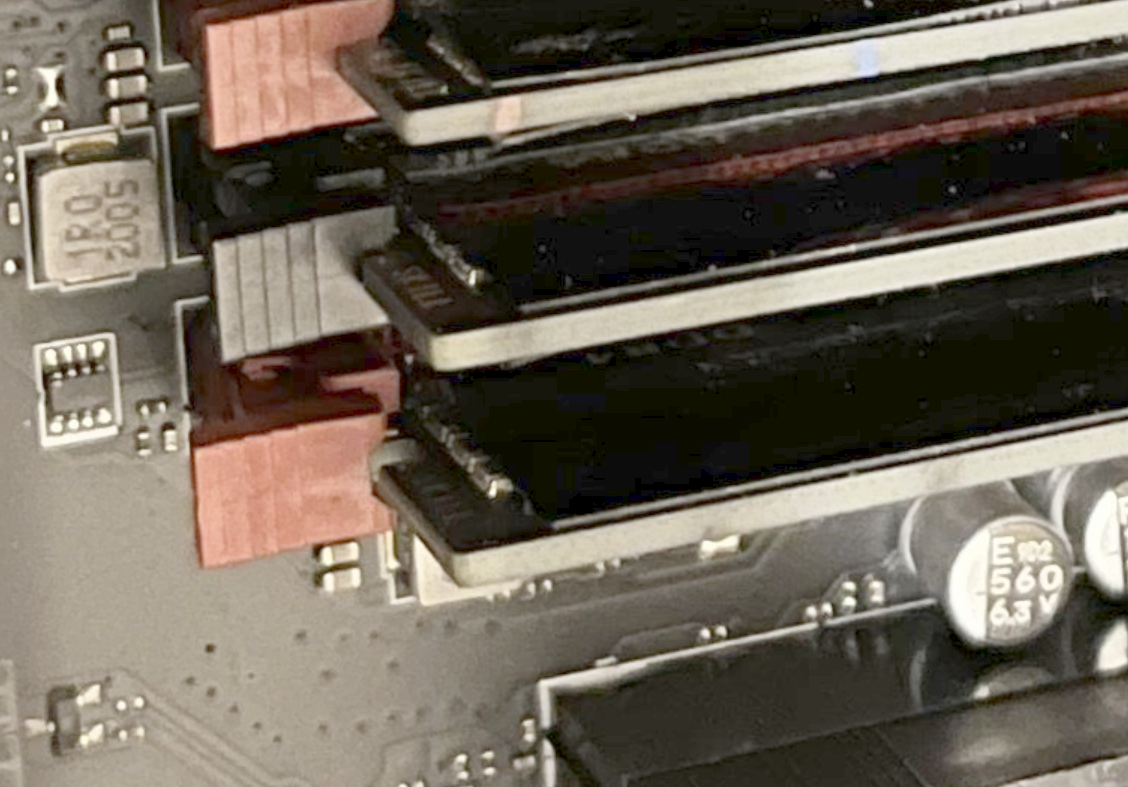

Auf deinen oberen Bildern aus #1 scheint der unterste Speicher- Riegel nicht vollständig eingerastet zu sein!?
Hast du es jetzt noch einmal mit den vier Riegeln probiert?
Gutes Auge! 👍

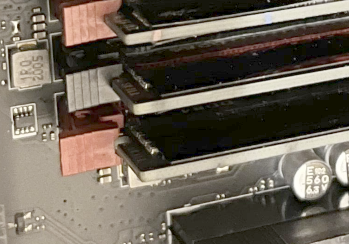

Funktioniert das andere Pärchen auch, wenn es alleine eingebaut ist?
Danke hattest wahrscheinlich recht hab nur die ram slots entfernt und rein getan und nun klappt wieder alles.
