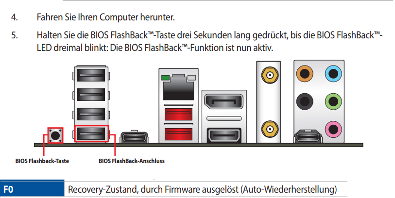

Kommst du denn noch ins BIOS? Oder bleibt es bei F0 = "Recovery condition triggered by firmware (Auto recovery)" und nichts geht mehr?

Ich probiere mal anstatt die BIOS Version 3621 zu flashen, die vorletzte Version 3611.
Nach dem flashen auf Version 3611 erhalte ich weiterhin den Fehler Code F0
die ZIP Datei wird aber vor dem umbenenen entpackt und nur die .CAP Datei umbenannt gelle?
Hast nen Stick mit LED? Damit man sieht das davon gelesen wird?
  • Die .zip-Datei wird auf den USB-Stick entpackt (vorher Schnellformatierung des Sticks).
  • Das Umbenennungs-Tool („Renamer“) wird gestartet.
  • Die .CAP-Datei wird umbenannt.
  • Beide Dateien verbleiben auf dem USB-Stick.
  • Der USB-Stick wird in den speziellen USB-Slot für das BIOS-Flashen gesteckt.
  • Der Knopf oberhalb des USB-Slots wird für 3 Sekunden gedrückt gehalten.
  • Der USB-Stick und die kleine LED beginnen zu blinken.
  • Sobald das Blinken aufhört, wird der USB-Stick entfernt.
  • Der PC wird gestartet.
so ist mein Vorgehen bis jetzt. Ist dabei was krumm?
☝️Guter Einwand, ich denke bei B550 nicht an 2000er Ryzen. Steht auch nicht als kompatibel gelistet, aber AM4 ist auch wieder AM4.
Beide Dateien verbleiben auf dem USB-Stick. Gut das habe ich immer nur mit der .CAp datei gemacht also das nicht anderes auf dem Stick ist.
Und ich meine, das der PC danach automatisch startet wenn ich mich nicht komplett irre. War damals zu Z87er Sockel 1151 ger Zeiten

Ja aber das sollte ja vom Flashback übergangen werden. Es ist auch nur ein Monitor angeschlossen ne? Nicht das auf dem anderen das Bild kommt und er aus ist.
