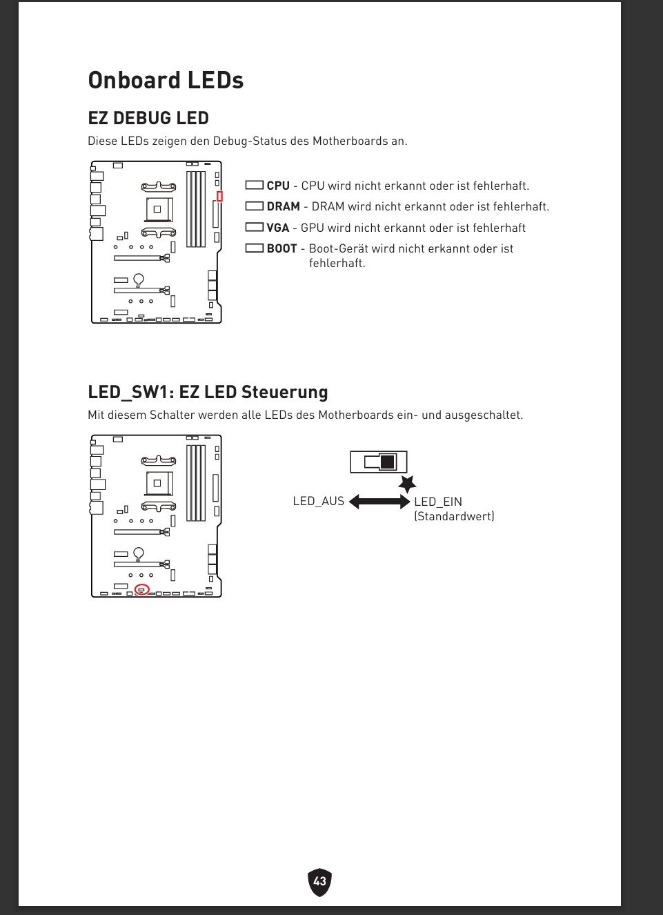

Das Board hat doch DEBUG LED. Was zeigen die an?

Ich würde mir die SSD vornehmen, weil ESET vorrangig mit ihr zu tun hat. Außerdem ist das Symptom, dass bei SSD-Fehlern der Zugang ins UEFI scheitern kann, bekannt. Die CPU-LED, die aufleuchtet, betrifft auch die SSD, wenn sie im M.2_1-Slot steckt, wegen der nativen PCIe-Anbindung.
