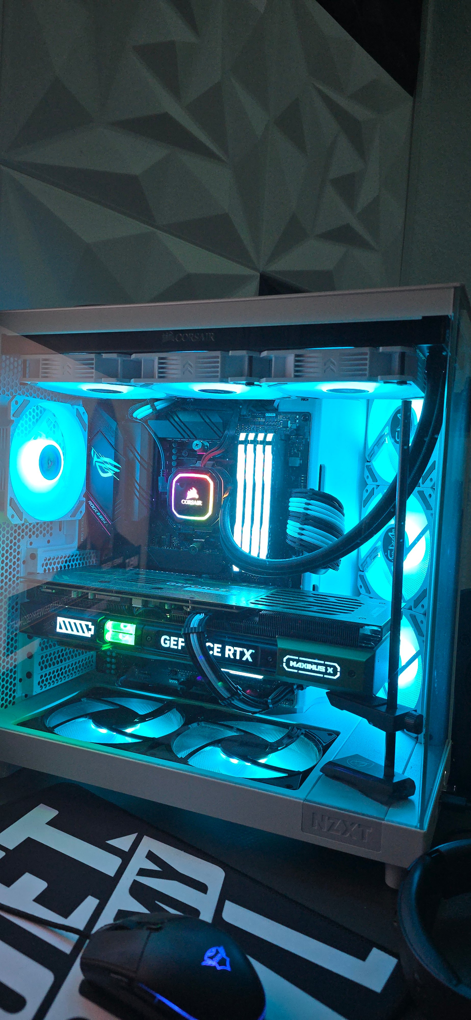

@Andy4 dazu halt kein bild am Monitor
Ne, ich meinte den gesamten Aufbau. Also, dass man wirklich alles sieht. CPU-Kühler, Ram, Mainboard, Grafikkarte und natürlich die Kabel. Sorry.
Reaktionen: killbox13
Klar kann jedes Bauteil auch einfach mal sterben, an sich würde ich aber nicht als erstes auf die GPU tippen. Wenn am Stecker wirklich garnichts zu erkennen ist und die Karte ordentlich sitzt, nicht durchhängt etc. dann ist das schon mal ne gute Nachricht.
Ich würde eher vermuten dass das Netzteil einen weg hat, eventuell auch der PCI-E Slot. Aber wie erwähnt , passieren kann das natürlich dass die GPU einfach den Geist aufgibt, wäre aber aus Erfahrung meine letzte Vermutung.
Also wenn möglich die Karte mal in einem anderen (natürlich passendem) System testen.
Glaube nicht an die GPU. Kann zwar passieren, aber ist nicht das typische wie so eine Karte stirbt.
Vielmehr kommt das Mainboard hier nicht durch seinen Bootprozess. Dieser LED-Käse ist meist eher irreführend statt sinnvoll und lenkt vom eigentlichen Problem bei der Suche eher ab.
Grundsätzlich mal vom Netz nehmen 15 Minuten, RAM-Riegel raus, Strom wieder dran, einschalten, wieder ausschalten, Strom weg, RAM wieder rein und warten auf das RAM-Training, was schon mal 30 Sekunden dauern kann. Ist ein ASUS-Board, die zicken gerne mal einfach so aus dem Nichts rum meiner Erfahrung nach.
Reaktionen: Shanti16 und Andy4

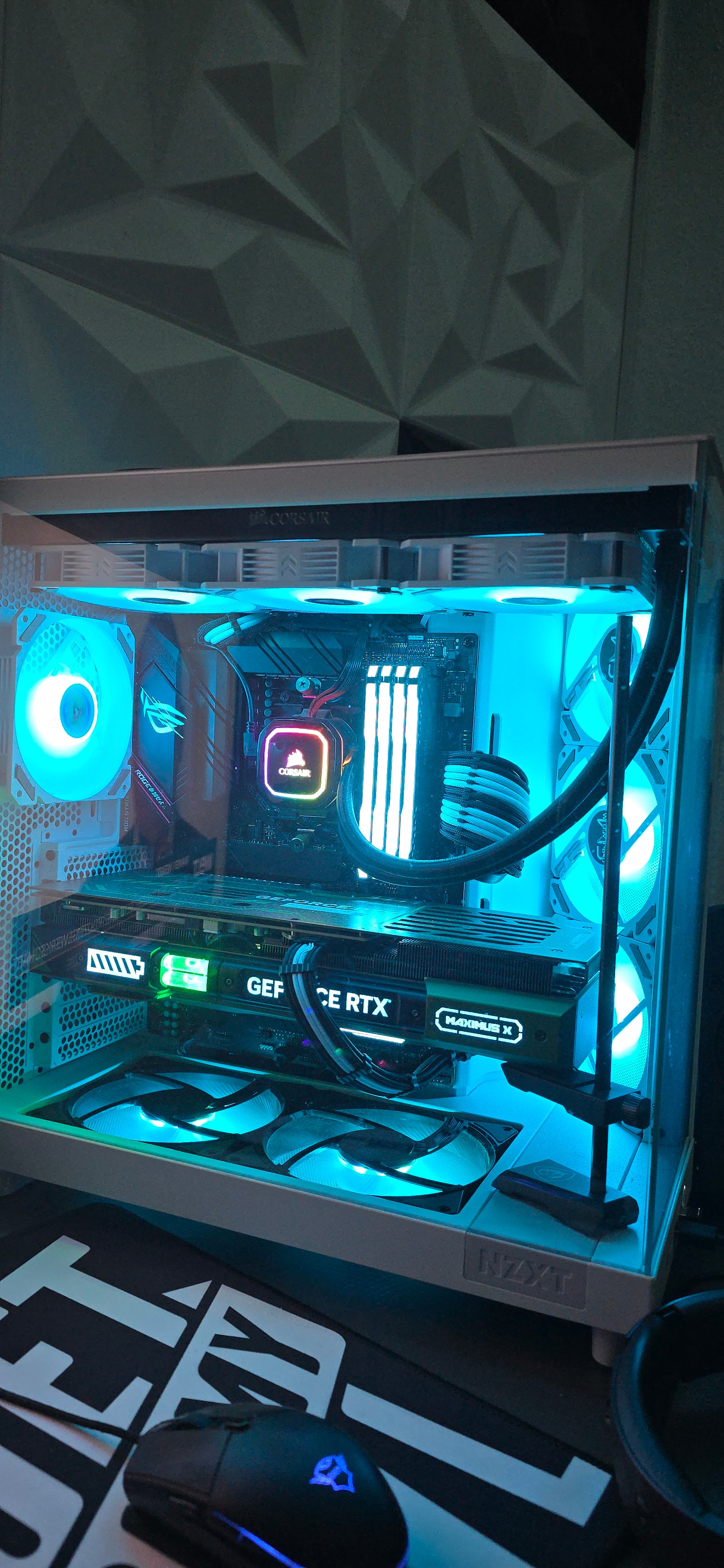

Hm... Der Winkel des Anschlusses passt nicht so ganz, vielleicht bilde ich mir das auch nur ein. Aber, dann müsste die Grafikkarte ja was anzeigen. Es ist auf jeden Fall ein Teufelskreis mit diesem Anschluss. Der erste Ram-Stick steckt aber nicht ganz drinnen oder?
Da hast du aber eine wirklich schöne Maschine zusammen geschustert.
Vielleicht ist es wirklich das. Ich drücke dir die Daumen.
@Andy4 doch alles gut die Sachen sitzen schon richtig habe das auch mehrmals geprüft.
Sieht aber auf dem Bild wirklich so aus wenn man mich drauf aufmerksam macht :D zumindest das mit den Stecker der graka ^^
Danke bin ich auch echt stolz drauf aber momentan läuft sie halt nicht :(
Dann halte dich erst mal an @rg88 's Rat. Eins nach dem Anderen. Mehr kann man sowieso nicht tun. Viel Glück.
Reaktionen: rg88
Das ist aber kein aktuelles Foto oder ??
Na jetzt gerade im Moment sieht er nicht so aus Graka ausgebaut Kabel liegen rum usw.
