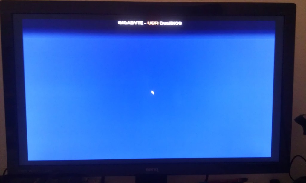

habe seit heute leider einen riesen Problem, und zwar startet mein PC (siehe SIG) nicht mehr richtig. Als ich Start-Knopf drückte, kam auf dem Bildschirm nix, und der PC hat sich ständig nach paar Sekunden neugestartet. Habe jetzt alle SSD, DVD-Laufwerk vom Mainboard getrennt und USB, Netzwerkabel etc. natürlich. Hat aber nix gebracht, habe also Bios-Reset gemacht (Batterie für 2 Min entfernt), nach dem Reset kommt erstmal nix auf dem Bildschirm, nach einigen Sekunden startet der Neu und dann kommt ne Bios-Meldung UEFI aber Bios ladet nicht mehr weiter, also man sieht nur oben Logo und dann startet der neu und immer wieder neu (ohne biosmeldung). Hat jemand ne Idee, was ich machen soll bzw. woran das liegt?

das sieht mir eher aus, als wenn das bios nicht korrekt läd und somit nix mehr geht. auf seinem screen sieht man nix ausser dem schriftzug "gigabyte Dualbios".. Batterie richtig rum drin?
hier sein screen:

japs genau so, pc aus, Netzstecker raus, bat raus, 2 min warten, bat wieder rein, stecker ran, anmachen... dann passiert eben ca. 10 Sekunden nix, dann startet PC neu dann kommt bios logo (f12, entf Auswahl) und dann kommt das o.g. bild uefi bios zeigt nicht alles nur das obere und pc startet sich dann einfach neu (wenn ich tasten drücke z.b. entf passiert auch nix) danach startet der immer wieder neu, irgendwann kommt wieder dieses bios usw also wiederholt sich immer

nach sicher 8 stunden hin und her, habe ich die lösung gefunden: anscheinend hat Windows etc. das Bios zerschossen, zum glück hat das board ein dualbios, ich konnte mit alt + f12 das backup bios ins mainbios übertragen, und nun geht alles.. bin ich froh, hätte man das nur vorher wissen sollen mit dem alt + f12 hätte ich mein PC gar nicht abbauen können und die viele stunden sparen können
habe die Ursache dafür auch schon gefunden, habe zwei ssd, auf einem läuft Windows 8.1 verschlüsselt und auf der anderen win10 preview... heute morgen kam wieder die Meldung, dass die Festplatte (win10) überprüft werden muss, und Fehler beseitigt werden muss, als ich win8.1 starten wollte, danach kam irgendein Fehler und man hatte die Auswahl, den PC auszuschalten, habe drauf geklickt. Danach war das o.g. Problem wieder da, also lies sich nicht booten bzw. kam die Uefi Meldung nur. Schon komisch, dass Windows den Bios killt *G*
