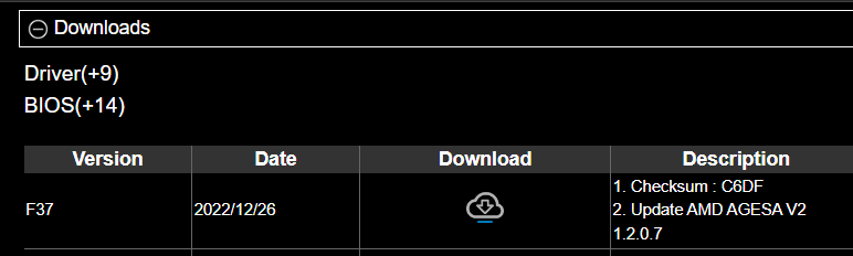

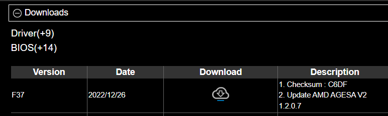

Welches Modell hast du denn? Revision 1.0 oder 1.1?
Auf jedenfall ist dein Bios stark veraltet.
Bei beiden Versionen gibt es inzwischen F37.
Das solltest du zuerst updaten.
Hi das bios habe ich upgraded, da war meine info veraltet.
Ich schätze ich habe Version 1.0 da ich keinen Hinweis auf 1.1 finde
Ok, kannst du das dann auch in #1 korrigieren, Bitte.
