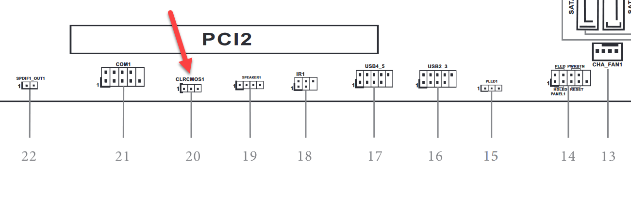

Klaro, noch sinnvoller wäre es gewesen die Münze gar nicht erst reinzulegen sondern den vorhanden CMOS CLR Jumper zu bemühen, der ist bei diesem Board leicht zugänglich und auch sehr leicht zu finden. :D

Ich wusste ehrlich gesagt nicht wie ich mit Jumper das BIOS resetten kann, ich hab das jetzt laut Mainboard Anleitung gemacht bei dem Jumper und siehe da, der PC startet plötzlich wieder. Er läuft einfach. 😅
