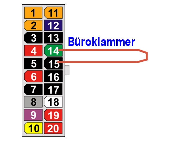

Kannst Du doch selber:
- alles abstecken und Kontakt 14 und 15 der 24poligen Steckers mit einer Büroklammer o.ä. verbinden
Dann muß das Netzteil anlaufen.
Reaktionen: IlluminatusUnus

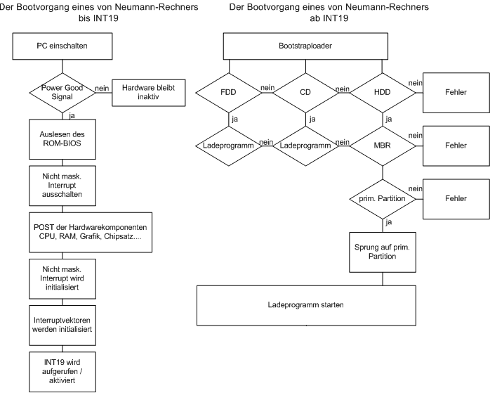

Besser ist das, wurde ja schon erklärt, dass sich das Board auch ohne Komponenten einschalten sollte.
Irgendwo hab ich ein Schema gesehen, was beim Einschalten des PC passiert. Das laden eines OS kommt erst ganz weit hinten. Dazu braucht man keine Datenträger.
Die CPU ist übrigens noch eingebaut, aber grundsätzlich müsste es auch ohne zumindest anfangen zu meckern.
https://upload.wikimedia.org/wikibooks/de/a/a1/Bootvorgang.png
https://de.wikibooks.org/wiki/Linux-Praxisbuch/_Der_Bootvorgang
Offensichtlich hängt es schon beim "Power Good Signal".

Ich hab erst Donnerstag Zeit, solang warte ich ab und sammle weiter Ideen. Das mit der Büroklammer möchte ich nicht machen. Auch das habe ich schon geschrieben.
Das ist aber auch fachliche Inkompetenz, sorry.

ich steck halt nicht gern unisolierte Metallpins in offene Stecker.
Auch davon ist die Ahnung nur schwach, wie es aussieht.
Die Netzteilpins sind vollisoliert bis auf die Steckfläche.
Die Brücke schließt 5V auf Masse kurz und betätigt damit einen Schalttransistor.
Der startet die Netzteilanlaufschaltung ... .
