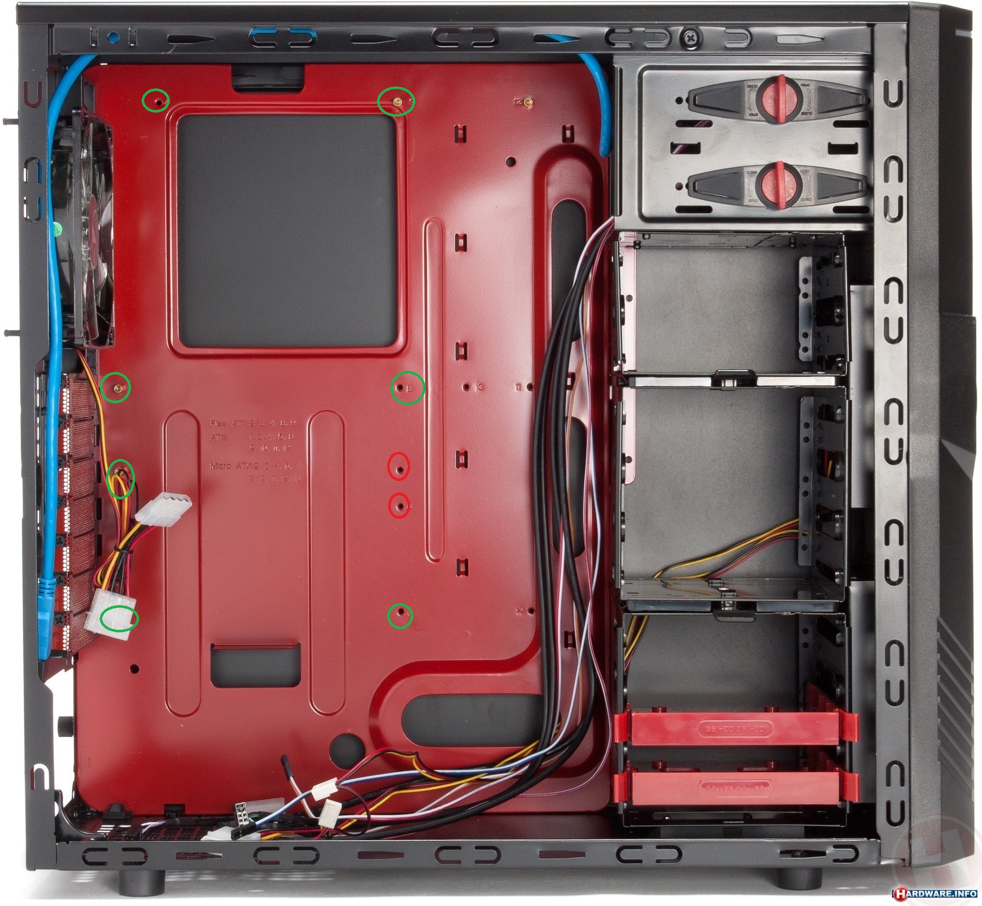

Sind alle Abstandshalter da und nur da wo sie hingehören?
Hat der Startschalter vom Gehäuse einen Kurzschluss?
Ob die Blender richtig verbaut war können wir nicht mehr feststellen (Kurzschluss in der USB Buchse zB.)
Abstandshalter auf dem Board alle ausschließlich in den richtigen Löchern montiert? Eventuell spinnt das Gehäuse bzw der Schalter?!?

Batterie leer, oder eben doch mindestens ein Abstandshalter zu viel.
