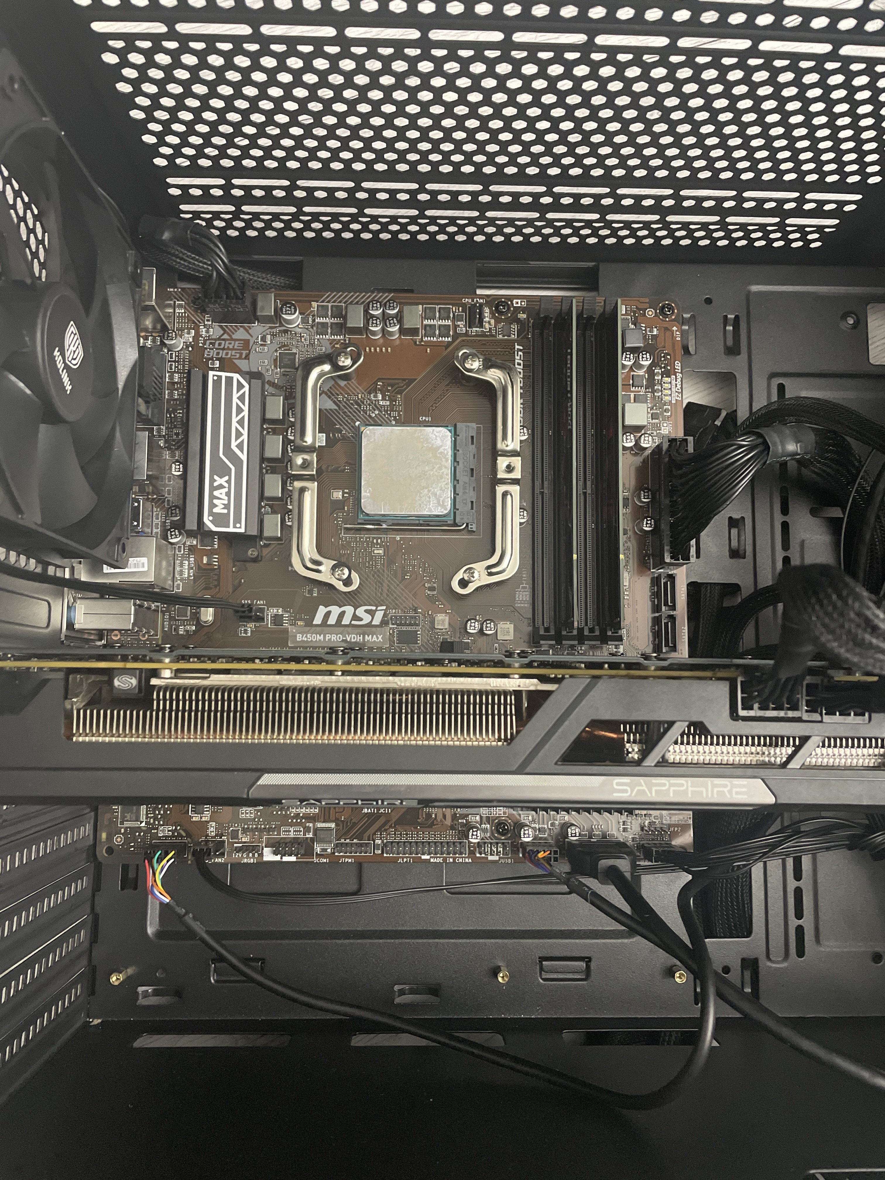

hallo, haben alle pc teile erhalten und zusammengebaut. Soweit sollte auch alles seinen richtigen Platz haben, zunächst leuchtete die Boot led, nach ein paar Handgriffen blieb diese auch aus. PC fährt normal hoch und bleibt an, allerdings sehe ich nur einen schwarzen Bildschirm. Habe den ganzen Tag ausprobiert aber erhalte kein Bild. Beim Start drehen sich aber nicht die Lüfter der Grafikkarte, kann aber auch sein dass diese erst unter Last anfängt zu drehen. Ist vielleicht etwas beschädigt worden beim Versand? Habe leider keinen piepser.
vielen Dank im Voraus
... verschiedene Komponenten ausgebaut um nach für nach vielleicht den Fehler zu finden. BIOS reset, HDMI an Mainboard angesteckt etc…

ghecko schrieb:
Das kannst du dir sparen, der Prozessor hat keine Grafik.
Woher hast du die GPU? Sicher das die funktioniert?

Die GPU habe ich von eBay Kleinanzeigen gebraucht gekauft, hatte auch schon den Verdacht dass diese eventuell defekt sei. Eine andere GPU habe ich leider nicht da um es zu testen. Wie könnte man prüfen ob die Grafikkarte wirklich defekt ist?

ohne gewähr, aber ich glaube es ist ziemlich gängig für relativ moderne gfxcards, dass sie einen kurzen check nach power on machen, lüfter einen moment drehen, bis diese aufgrund von niedriger temp wieder aufhören...
ältere karten können das gar nicht aus dem stand wenn ich mich recht erinnere, deine R390 müsste gleich die lüfter anwerfen und damit so schnell nicht wieder aufhören, es sei denn du erzwingst eine custom kurve der lüfter per tool unter windows o.ä.
insofern ist die R390 (auch aus mangel an anderen gründen die wahrscheinlich klingen) verdächtig nicht zu tun wofür sie mal bezahlt wurde...
braucht die karte ein eigenes power kabel? wenn ja, stecker an mainboard und/oder netzteil dran?

Pack nen Kühler auf die CPU. Dann nur mal mit einem Ramstick in A2 den PC starten.
Nur als Zusatz zu dem schon genannten.
Dein MB scheint die EZ Debug LED zu haben (seite 18 des Handbuches)
Und wenn ich mich nicht Irre geht bei dir auch der klassische Bieper an JFP2. :D

Die Grafikkarte von eBay ist auf jeden Fall defekt. Der Verkäufer bestreitet dies aber und meinte zuerst sie sei beim Versand kaputt gegangen und im späteren Verlauf soll ich „idiot“ sie falsch einbaut haben durch welche sie kaputt ging. Kann beides ausgeschlossen werden. Ich bitte hiermit um eure Hilfe, wie bekomme ich den Verkäufer am besten dran?

Doch haben kommuniziert, leider ist es bei so einer Person völlig ohne Erfolg geblieben. Ein Freund welcher einen pc laden betreibt konnte auch sehen dass die Karte schonmal aufgeschraubt wurde (wahrscheinlich um diese zu reparieren). Der Verkäufer meinte daraufhin dass er sie nur „gereinigt“ hätte. Allerdings sieht man von außen schon dass die Karte innen völlig verschmutzt ist.
