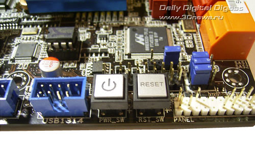

ein PC mit dem Asus P6T Deluxe V2 verbaut, startet nicht, wenn ich den Startknopf betätige.
Auf dem Board blinkt nur der Power - on Switch rot:
Was kann ich tun?
Der PC wurde laut Freund "nur" transportiert, seitdem geht er nicht mehr.
Alle Kabel habe ich auf Halt/Sitz geprüft.
Was sagt die Anleitung zu "Power - on Switch rot"?
Kein Lüfter dreht sich?
Kann das Netzteil oder das Bord sein, am Einfachsten zu Tauschen ist das Netzteil.
Aus dem Handbuch werde ich nicht schlau, bin gerade dabei das NT zu tauschen.
Es war das Netzteil.
Zur Info, es war ein BeQuiet System Power 700 Watt.
