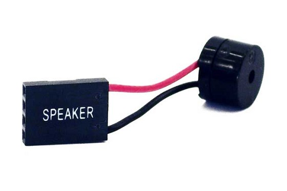

Eine Beep-Fehlermeldung kommt nur, wenn auf dem Motherboard ein solcher Beeper oder ein Piezo-Lautsprecher auf dem Frontpanel-Header auf dem Header 'Speaker' verbaut ist.
Wenn kein Speaker/ Beeper vorhanden, dann nutzt dir die Null-Methode nichts, da du ja keine Beep-Codes bekommst und diese auch nicht differenzieren bzw. zuordnen kannst.

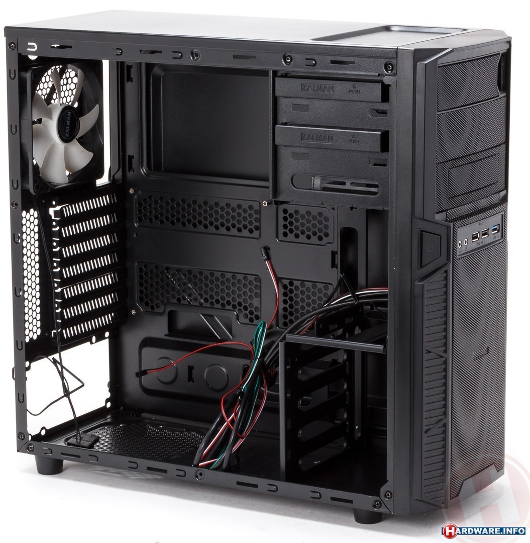

Guckt man sich hier mal das Gehäuseinnere an, so sind dort bereits Abstandhalter vormontiert
und die müssen mit den Bohrungen die sich im Motherboard befinden und für die Montage des Motherboards gedacht sind übereinstimmen.
Dann passt das Motherboard auch mit der rückseitigen I/O-Blende überein.

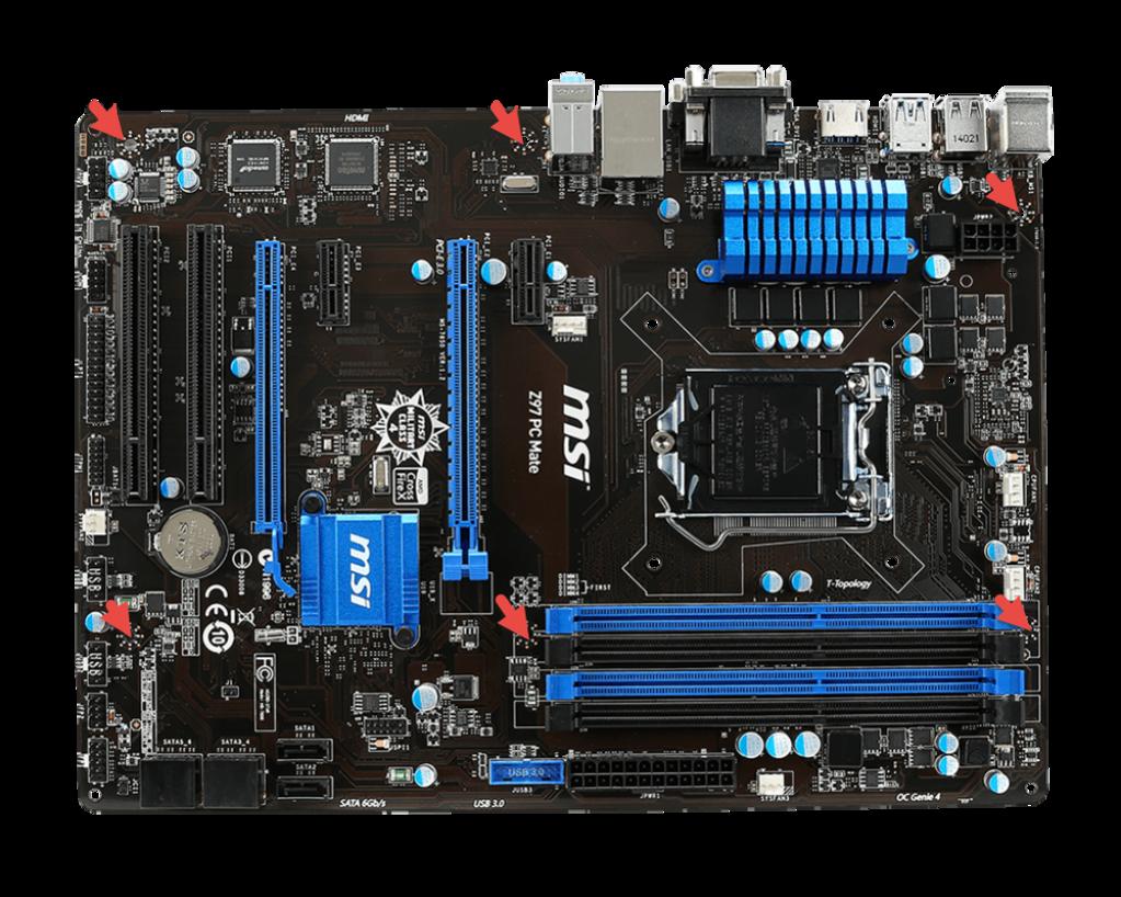

Sollten die bereits vormontierten Abstandhalter an einer Stelle sein, wo das Motherboard keine Löcher hat, dann musst die so umsetzen, dass die Abstandhalter mit den Löchern im Motherboard übereinstimmen.
Und es dürfen auch nicht zu viel Abstandhalter montiert sein. Also genau die Anzahl und auch nur genau an den Stellen wo das Motherboard Löcher für die Befestigung hat. Das dürften je nach Format des Motherboards 6 oder 9 Abstandhalter sein.
Genauer kann man das nicht sagen, da die genau Angabe des Motherboards fehlt. Denn sonst könnte man dir die Löcher in einem Bild des Motherboards mal markieren.

An den 6 durch roten Pfeil markierten Stellen sind die Montagelöcher und auch nur dort müssen Abstandhalter drunter sein!
Genau dort sind sie auch drunter. Nur der

Die Null Methode bringt nur dann etwas, wenn ein Speaker angeschlossen ist...
Bei der Null-Methode muss es aber ggfs. unterschiedliche/ verschiedene Beeps gegeben haben.
Und daraus kann man rückschliessen, was sehr wahrscheinlich defekt ist/ sein könnte.
Funktioniert jedoch nur, wenn auch ein Beeper am Board auf dem Frontpanel-Header angeschlossen ist/ wurde.
Ist solch ein Beeper überhaupt vorhanden und aufgesteckt worden?

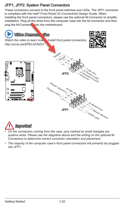

Ja so win Beeper ist vorhanden aber nicht angeschlossen weil ich nicht weiß wo ich ihn anschließen soll . Ich würde gerne ein Bild Hochladen aber ich weiß nicht wo das geht.
Dafür gibt es das Handbuch, welches dem Motherboard im Karton beiliegt ...
Handbuch Seite 1-22 und du findest dies
