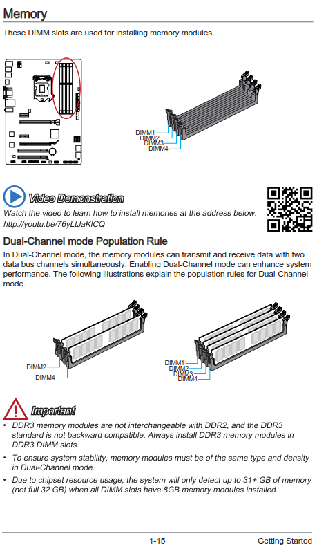

Ich hab den RAM nicht falsch gesteckt ersten Ram in Dimm 2 und den 2. In dimm 3 und dann und ich hab den RAM eingesteckt ab denn kommt kein Strom.mehr
Die Riegel gehört in die Slots DIMM2 und DIMM4 - siehe Screenshot aus dem Handbuch
Ja ich benutzte nur ein RAM Riegel aber da kommt gar kein Beep ich habe alle Slots ausprobiert kein Beep
Und was ist, wenn du den RAM wie im Handbuch zu sehen, in die Slots DIMM2 und DIMM4 steckst?
Beept es dann? Gibt es dann ein anderen Beep wie beim Betrieb ohne gesteckten RAM?
Nein ab dann wenn ich den RAM einbau egal wie also ich hab die 2 Riegel in DIMM2 und DIMM4 gesteckt Beept es garnicht mehr
