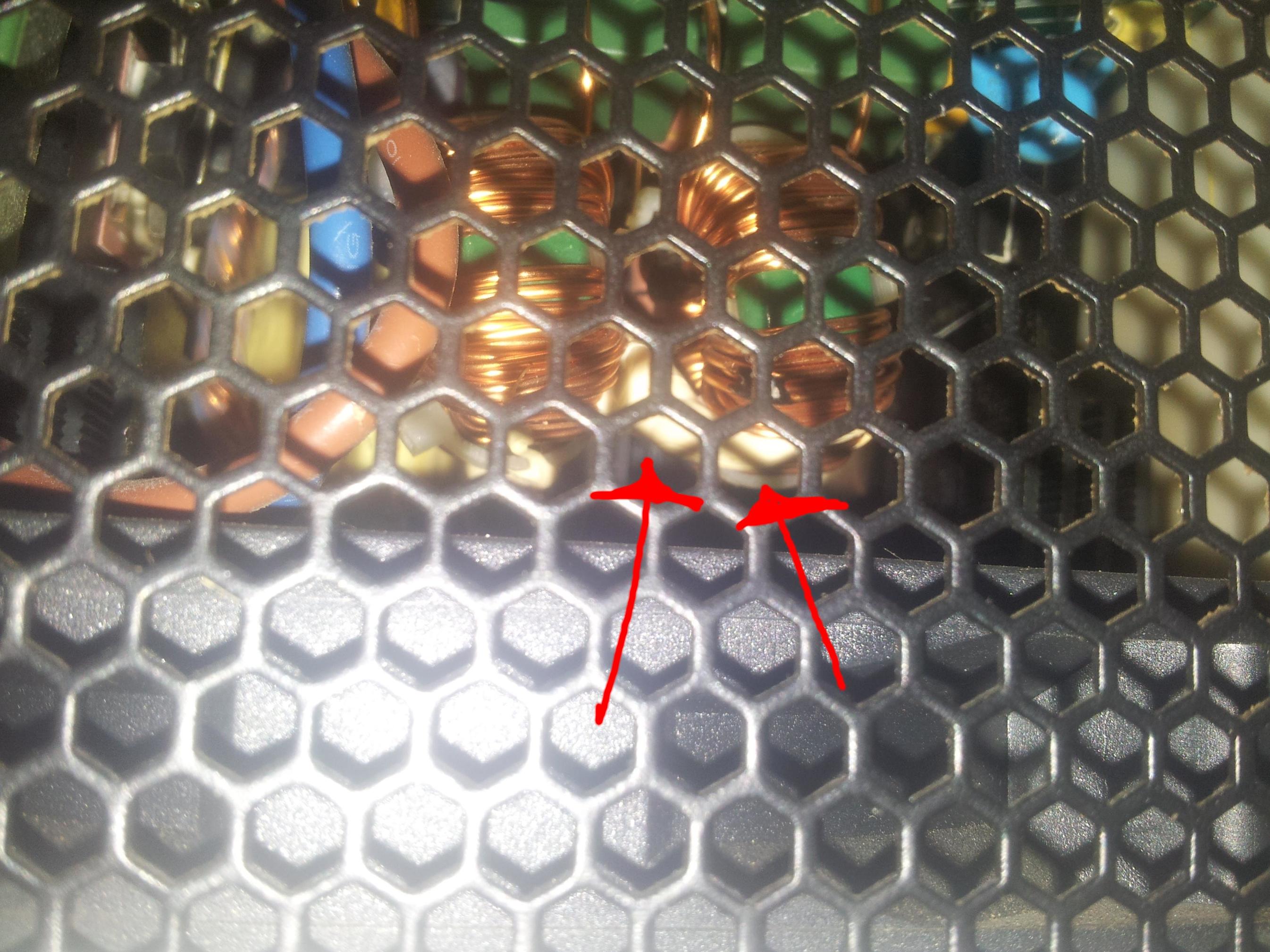

Habe mal ein Foto gemacht von meinem Netzteil, bzw. das was man davon sehen kann. Da hängt so eine komische gelbe Masse und ich weiß nicht ob das vorher schon war oder das normal ist. Vielleicht kann da ja jemand was zu sagen.... :)
Die gelbe Masse, teilweise auch weiss ist in vielen Netzteilen drin.

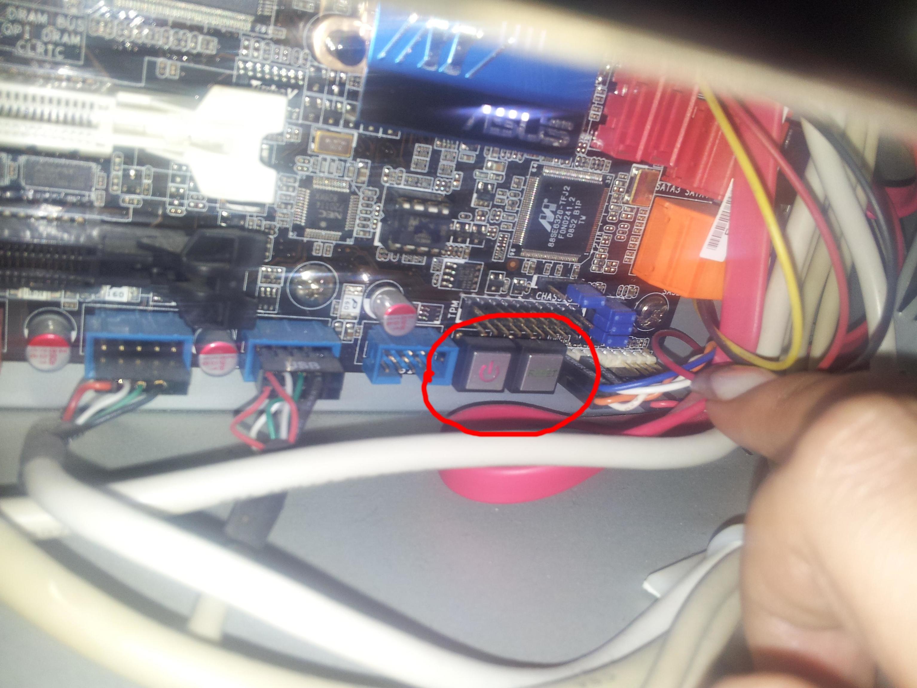

Hab hier ein Bild vom MainBoard. Mich würden interesieren was die zwei Dinger da bedeuten. Diese leuchten beide (einer rot und einer grün auf dem steht reset drauf) Hahah sorry Jungs ich hab echt fast null Plan aber probier mein Bestes :rolleyes:
Denke auch NT oder MB-Batterie
Das ist ein Ein/Aus-Schalter und ein Resetknopf auf dem Board, kann man anstatt der Knöpfe am Gehäuse verwenden, z.B. zum Testen beim Zusammenbau.

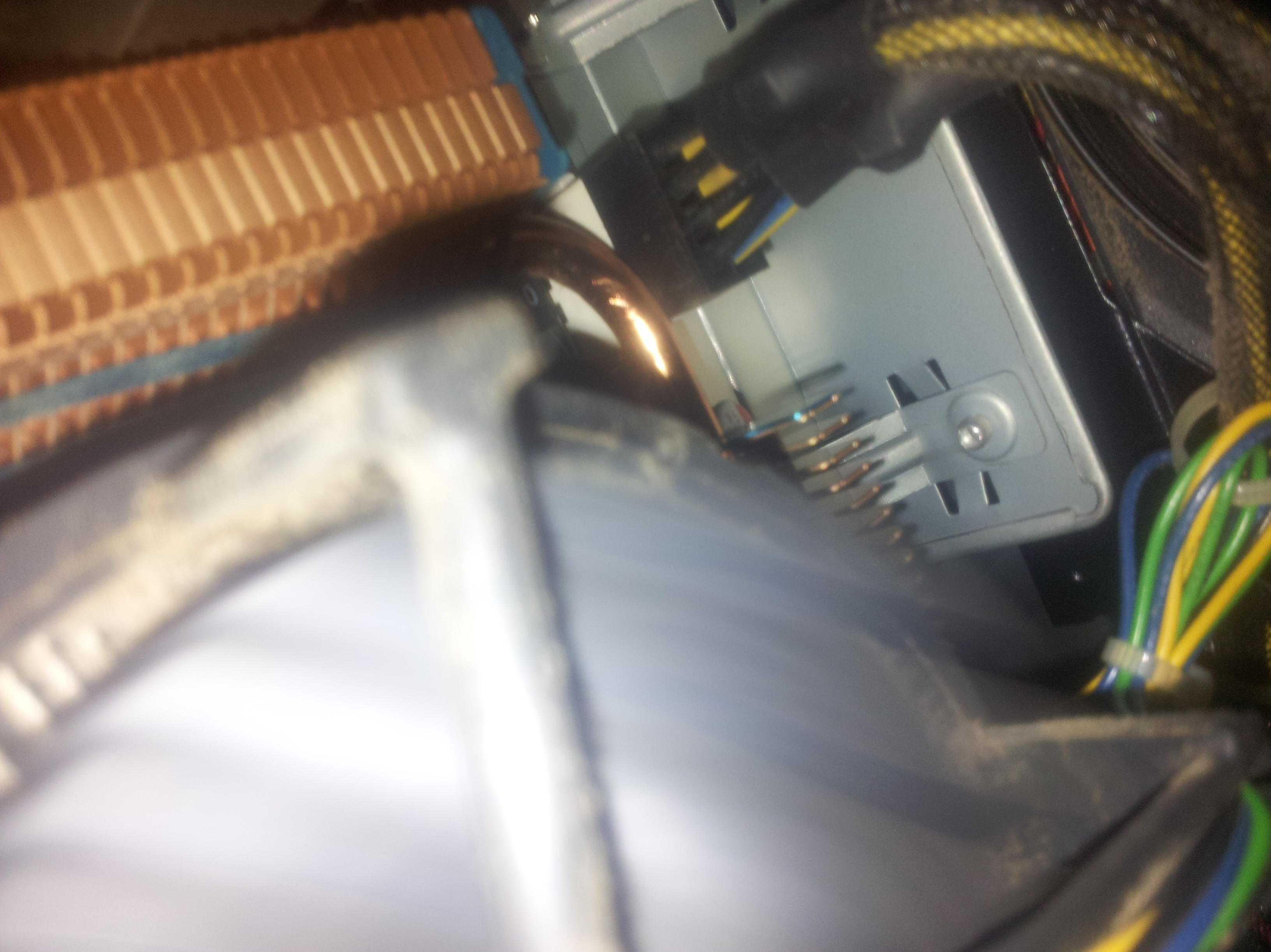

Also ich hab hier selber noch ein Netzteil in dem anderen PC, allerdings nur ein max Output 480 Watt und meins ist ja ein 700 Watt. Keine Ahnung ob ich es damit testen kann. Zumal ich gesehen hab, dass der Stecker vom Netzteil, der neben dem CPU ist auf meinem aktuellen irgendwie größer ist (mit 8 kleinen Kabel) und bei dem anderen nur 4.....? Hoffe ihr wisst was ich meine

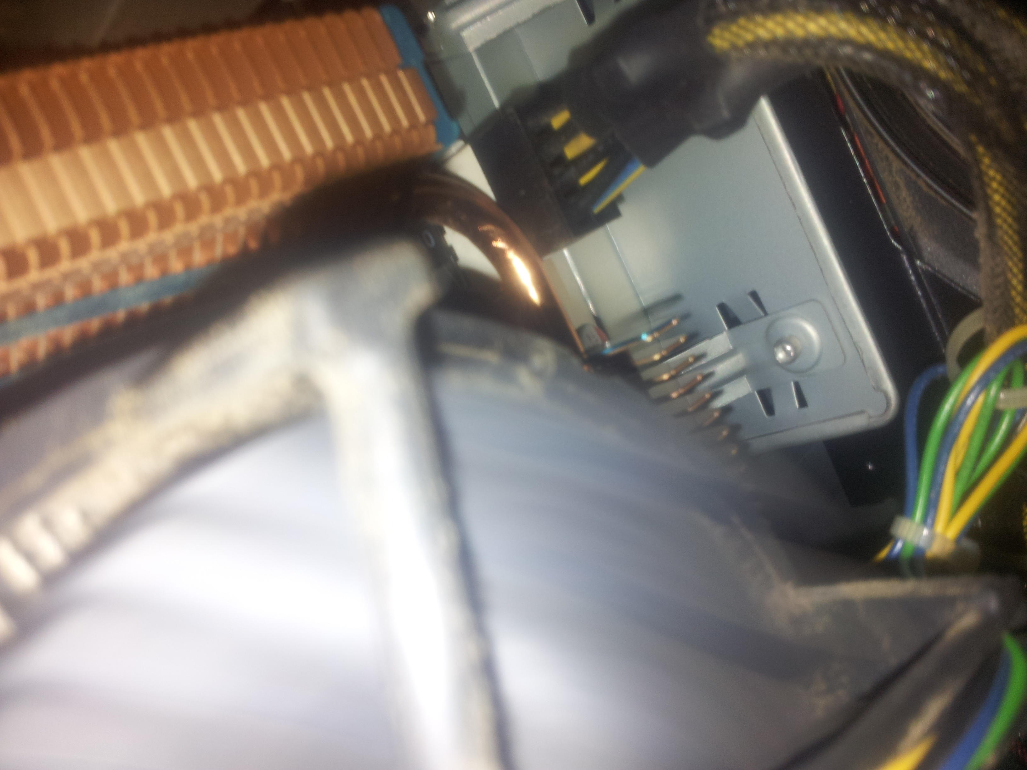

Allerdings wie gesagt hier ein Bild von meinem aktuellen MoBo und dem Stecker, der vom Netzteil kommt:
In dem anderen PC ist der Stecker um die Hälfte kleiner. Jetzt weiß ich nicht ob das 480 Watt Netzteil so einen großen Stecker hat, der in das MoBo passt :freaky:

Zum testen reicht das aus. Du kannst den 4pin auch in den 8pin stecken, es geht ja nur darum zu schauen ob das problem dann beseitigt ist und nicht um nen 24h betrieb zu gewährleisten. Es gibt da notfalls auch Adapter für, aber wenn's das netzteil ist empfiehlt es sich ein neues zu kaufen.
Ps dringend mal den CPU Lüfter entstauben :)

hier sieht man auch wo der 4polige stecker reinkäme,
also rechts wo es weiss ist, links ist nur ein schwarzer Aufkleber oder Stoppel zum abziehen
