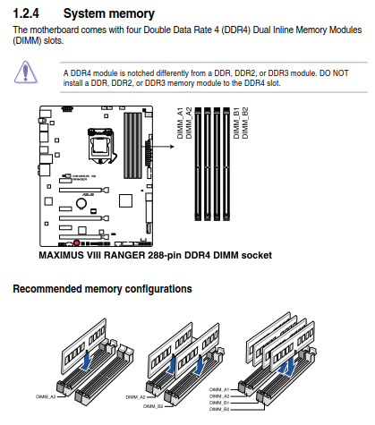

Die Empfehlung von ASUS lt. Handbuch vom Motherboard lautet A2 u. B2
Aktuelles BIOS (Ver. 1402) ist geflasht?
Je nach dem was für ein Kühler eingesetzt wird, kann sein dass durch das Lockern der Schrauben auch (wieder) Kontakt von Pin(s) und Kontaktfläche(n) hergestellt wird. Denn der Memory-Controller sitzt in der CPU und hat Verbindung zum RAM.
Auf Standardtakt zurückstellen. 0,05V mehr auf den Speicher geben, etc.
Du betreibst deine 2 DIMMS auch völlig falsch, du hast Seite 1-10 des Hanbuchs nicht gelesen.

Ich habe Seite 1-10 gelesen. Ich habe aber 4 Riegel und mit 4 Riegel funzt es nicht

Die Volt Zahl habe ich auch schon erhöht. Habe eben den Speicher wie im Handbuch A2 und B2 bestückt. Der PC startet nicht. BIOS lässt sich nicht starten

Vielleicht ist das Board auch defekt mit der Bestückung A2 und B2 (also 2x4GB)startet der pc nichtmal
