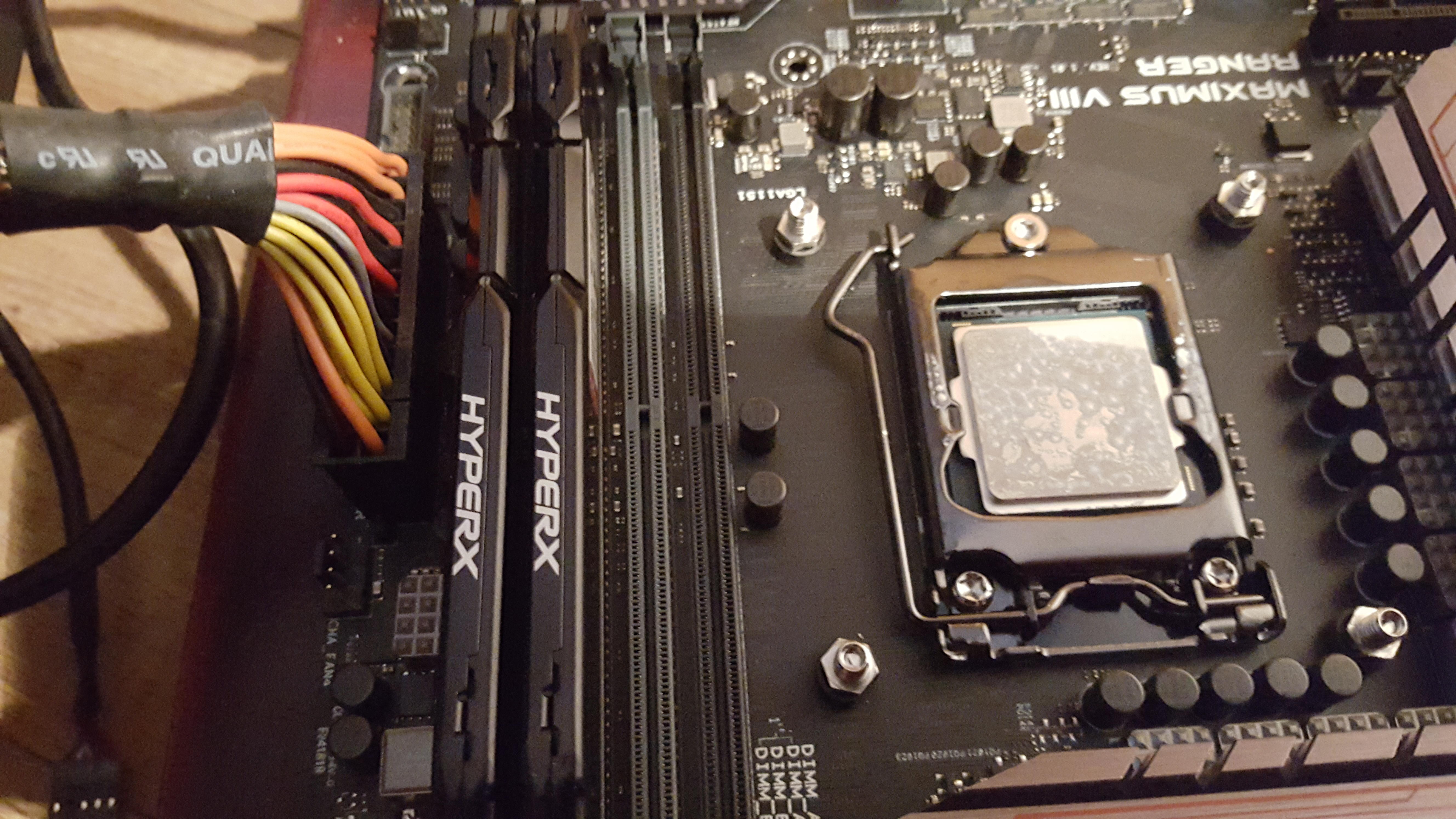

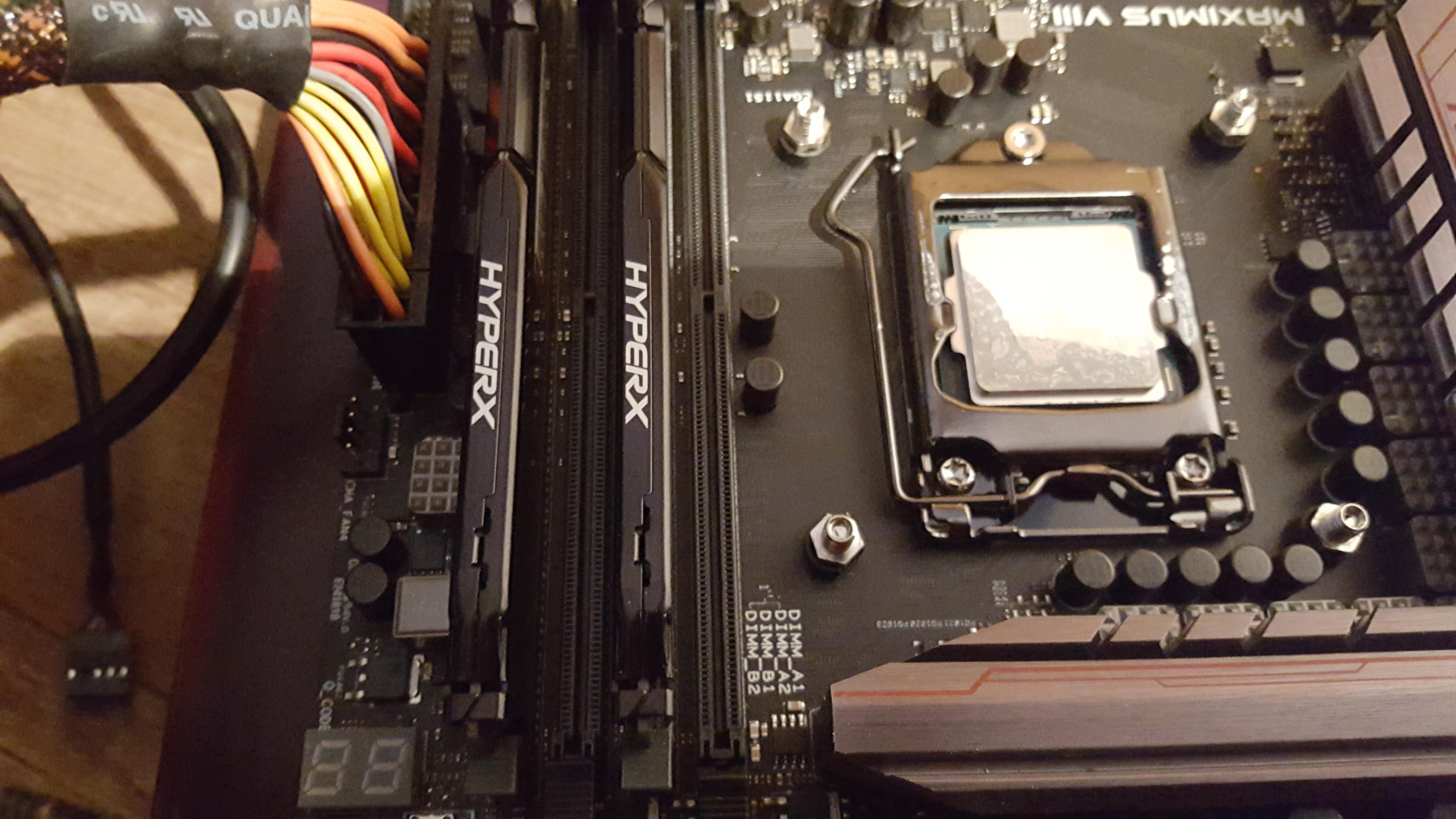

Das erste Bild zeigt die Konfiguration wie der PC normal läuft bei Bild zwei startet der PC nicht

Ok das ist aber jetzt doch komisch. Sollte schon mit A2/B2 Laufen.
Kannst nochmals Bild von hinten machen.
Mach doch mal Foto von hinten und lass mal memtest86 laufen das weist du es.
Hattest du alle Riegel drin beim test. Hast du vielleicht die Kits vertauscht also die einzeln Riegel?

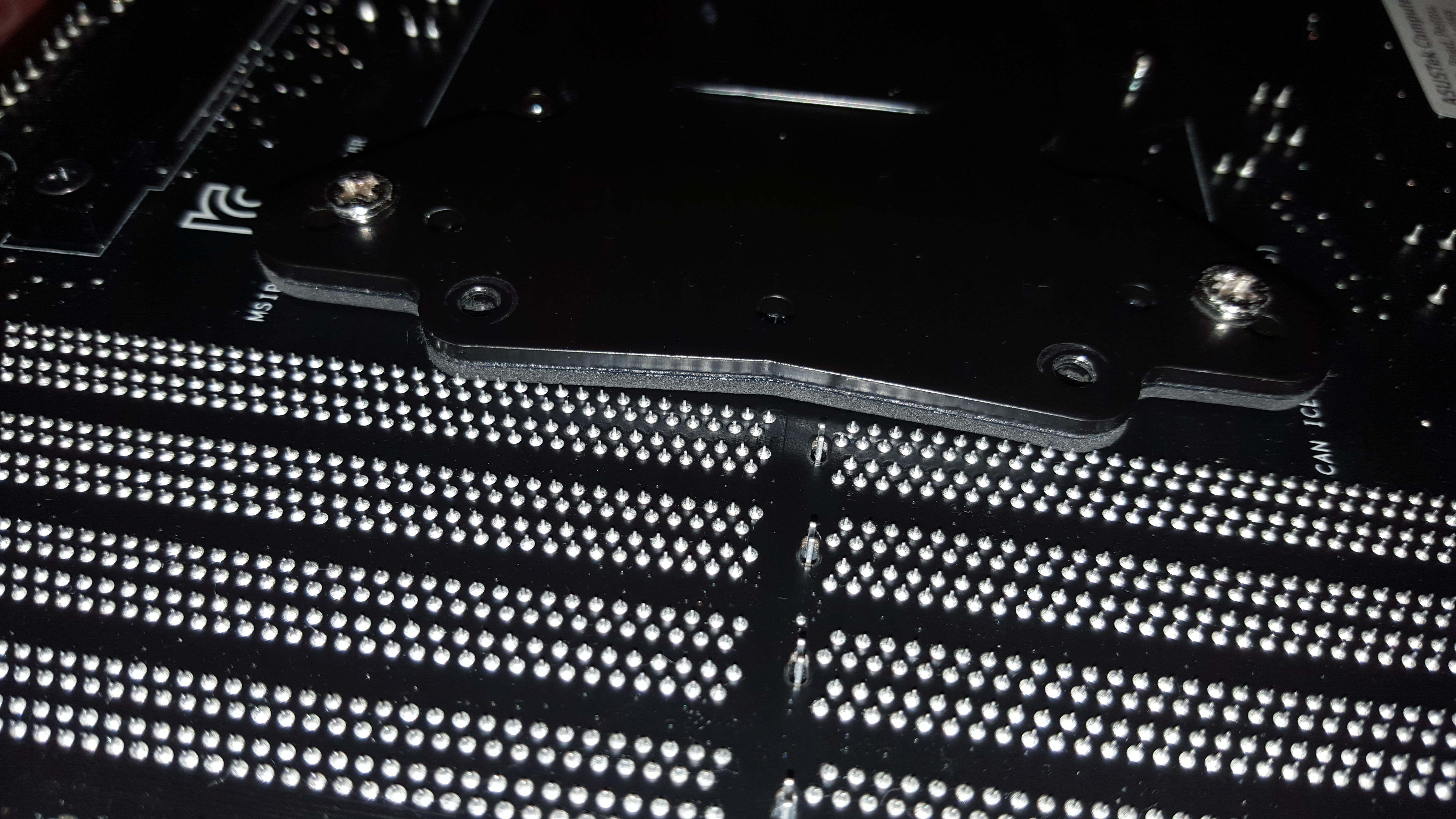

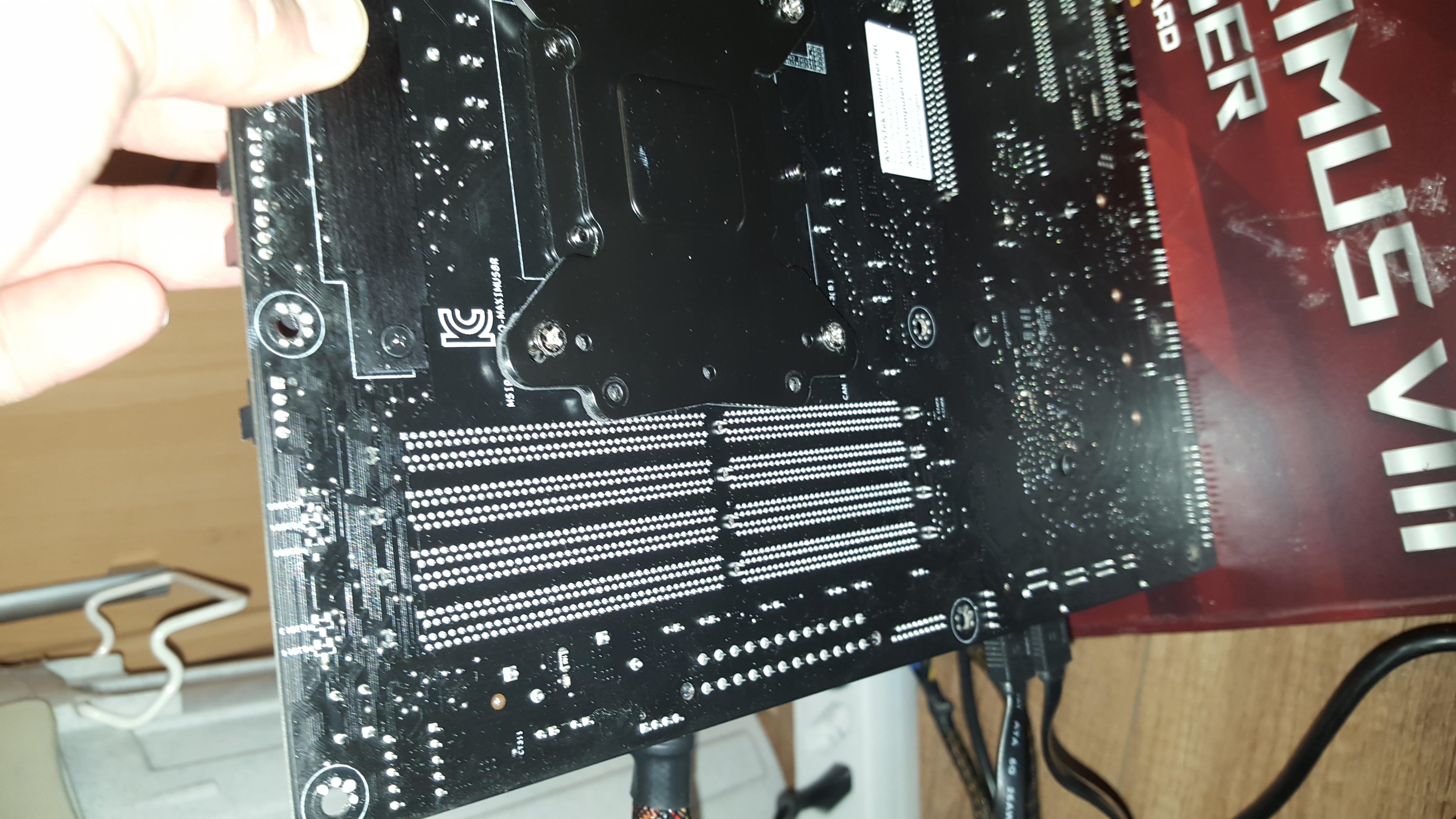

mit vier riegeln kann ich es nicht testen weil der pc nicht mal richtig hochfährt. ich komm noch nichtmal ins bios. hier ein foto von der unterseite.
Sieht aus als wenn dein Kühler Halterung dort Kontakt hat wie einer hier schon geschrieben hat.
