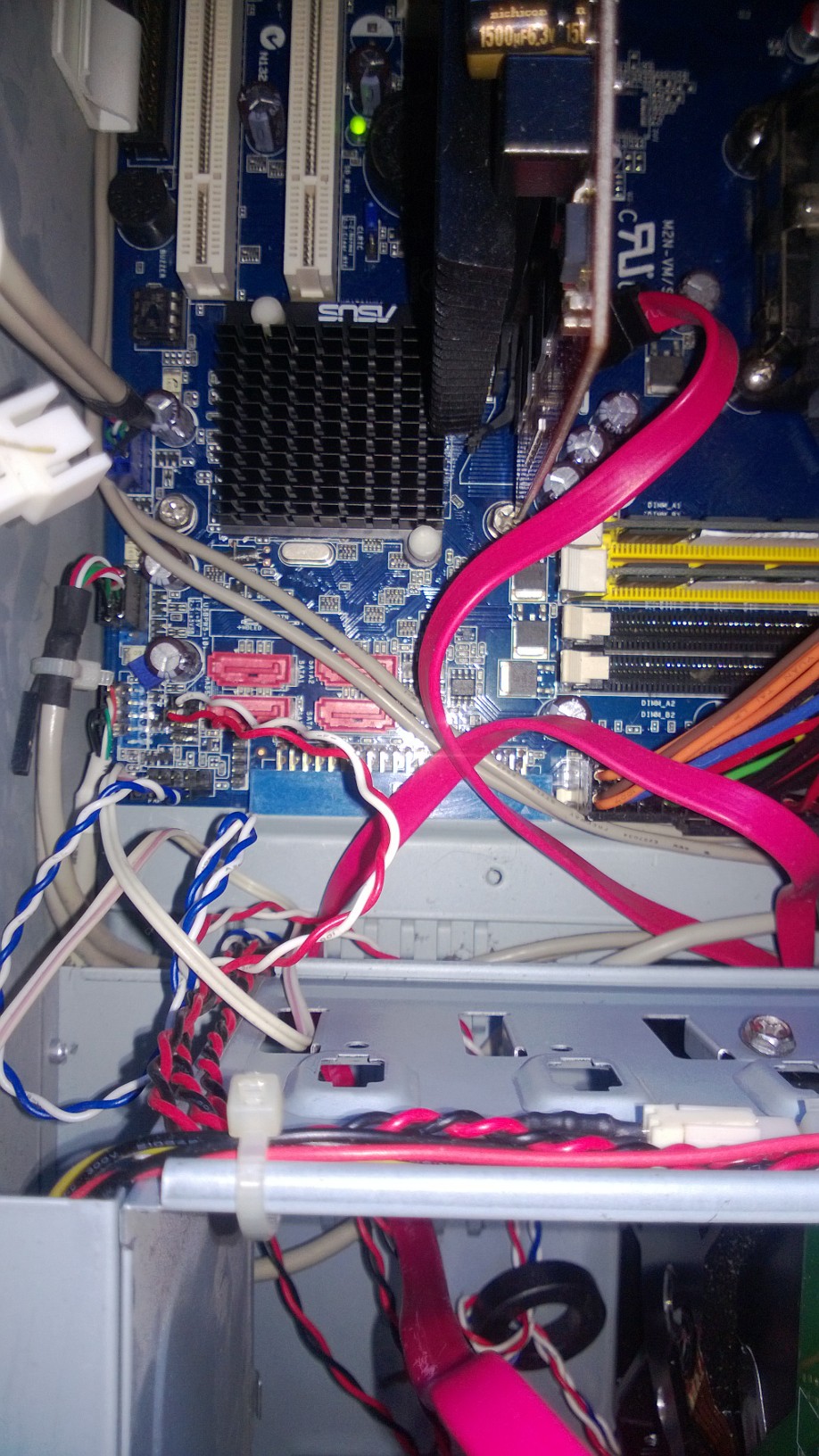

Jumper sind wieder drauf, nun tut sich garnix, nur wenn ich die power + und - wieder auf chassis stecke geht der pc an wenn ich den power button gedrückt halte ... WP_20130706_002.jpg
Wie schon angemerkt wurde, ein Jumper auf die Pins vom Chassis-Intruder Header... Dann PWR SWITCH Kabel auf die den dafür vorgesehenen Header...
PS: wenn du alte Platten oder CD ROM Laufwerke rumliegen hast, dort findest du auch einen Jumper... oder du nimmst dir ein altes Kabel (so wie die Stecker), abisolieren und kurzschliessen, dann Kabelenden mit Elektroband isolieren, geht auch, ABER einen JUMPER der dafür vorgesehen ist ist 1000mal sicherer...
Addendum: Wo kommen die zwei Blauen-Jumper auf einmal her?

Die Bezeichnung / Modell von ASUS ist auf dem MB abzulesen - siehe erstes Bild im Bereich der PCI-Steckplätze -

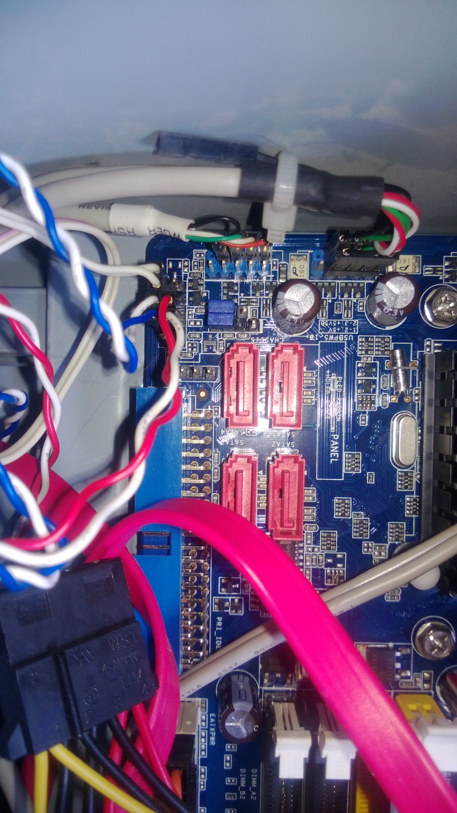

Bei Chassis sind 6 pins davon sind auf 2*2 ein jumper die anderen beiden sind ohne
