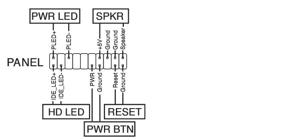

PC startet nur wenn der Power Button gedrückt ist :(
Das Mainboard ist ein OEM von ASUS, M2N-VM/S baugleich mit dem M2N-CM wenn ich mich nicht täusche...
nochmal zum mitschreiben!
Der Chassis-Anschluß muß geschlossen bleiben (Jumper) sonst geht der nie an!
Korrekt... aber mit den Jumper gesetzt, sollte der Rechner angehen, ohne muß ein Switch dran und der geschloßen dann erlaubt den PC hochzufahren...
PS: @TE - was sagt der Italienische Hersteller bzw. hast du ein Handbuch von denen?
vom Power button geht nur Power + Power - weg, aber wohin mit den Kabeln?
Mach doch mal das Kabel ab und versuch es mit einem Schraubendreher kurz zu überbrücken, wenn er dann einschaltet, ist evtl. am Gehäuse nur der Schalter defekt, dann könntest Du auch den Reset Anschluss auf den PWR Anschluss setzen und mittels Resettaster einschalten, den benötigt man sowieso kaum noch.
