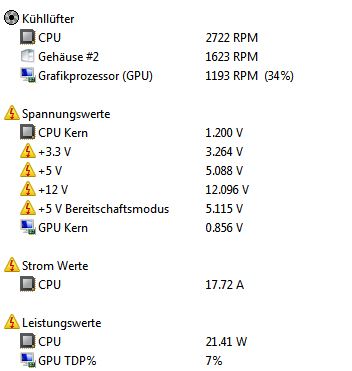

Im Anhang pack ich mal noch einen Screenshot aus Aida zu den ausgelesenen Werten meines Netzteils. Ich hätte sonst vllt auch die Vermutung, das mein Netzteil ab und an die geforderten Spannungen nicht mehr schafft und daher neustart.

Ein Netzteil kann man nicht mit Software auslesen. Nutzlos.

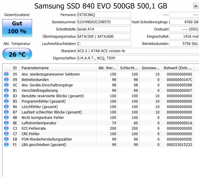

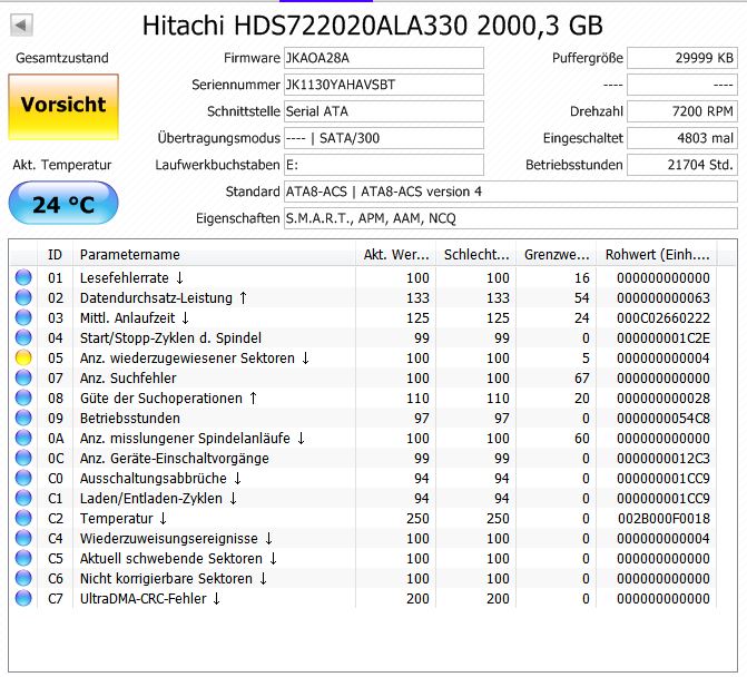

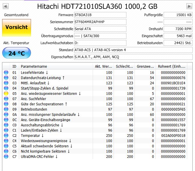

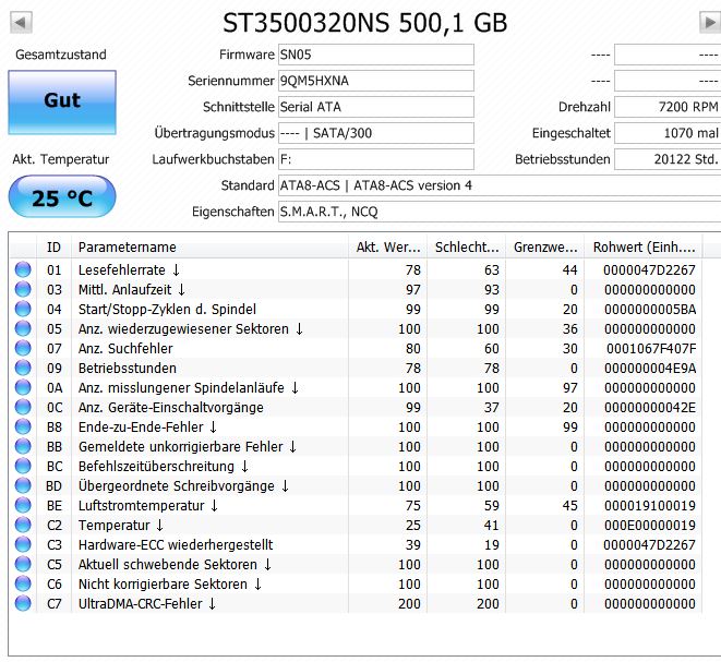

Bitte nutze Crystaldiskinfo und kontrolliere die SMART Werte aller Festplatten. Fenster ganz aufziehen damit man alle Werte sehen kann.

naja die beiden Hitachi platten musst du tauschen die sind fertig
ja so hat sich meine Seagate hdd auch verabschiedet
Aufgrund der gelben Markierung bei anz. Wiederzugewiesener Sektoren?
also..ja die Festplatten haben neue Sektoren zugewiesen bekommen..aber das heisst noch nicht das sie gleich ausfällt
ich habe bei mir zb auch auf ner internen Festplatte die Fehler..da zeigt er an ..nicht zugewiesene Sektoren..und das schon über 3 Jahre..(auch ne Seagate) 500GB und trotzdem läuft sie noch.. (Daten aber trotzdem vorsichtshalber auf ne externe gespiegelt)..aber solange er nur neue Sektoren zugewiesen hat..und keine sonstigen Fehler anzeigt..kann man noch in Ruhe seine Daten auf ne andere Platte sichern....
