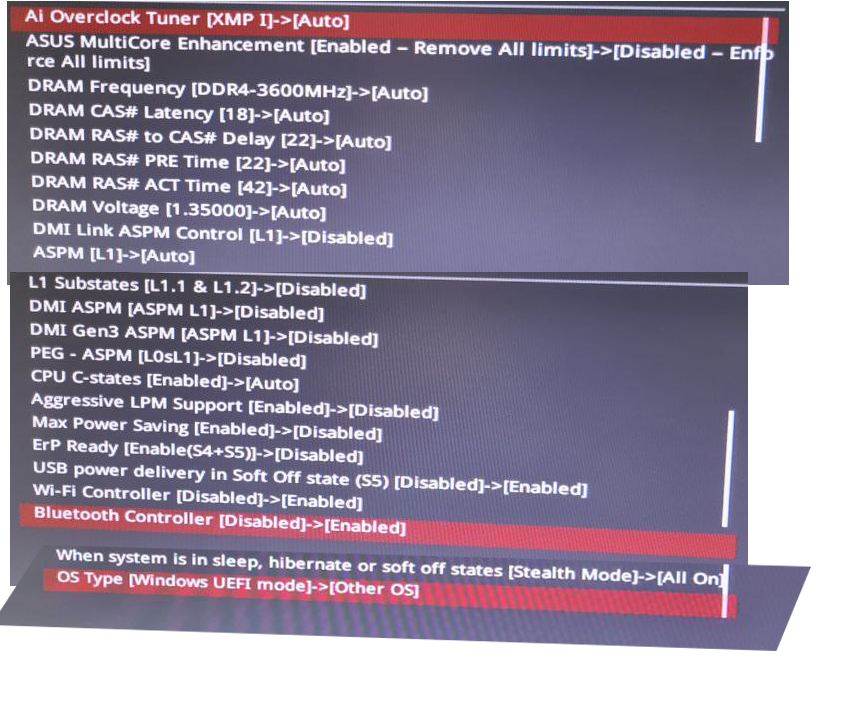

Ich denke ich kann die Ursache direkt eingrenzen und einen i5-Defekt ausschließen, da dieses Verhalten nach dem gestrigen Update des BIOS auftritt. Als ich in jenem ankam, merkte ich direkt die veränderte Struktur und einige Intel Vorgaben waren zu sehen. Ich habe von einer 0xxx Version auf die aktuelle 2703 Version upgegraded, lief wie am Schnürchen über EZ-Flash übers BIOS mit USB-Stick. Danach alles auf Werkseinstellungen gestellt und als ich dann im BIOS war, einige sachen umgestellt. Die die mir jetzt im Kopf bleiben sind:
  • Wake on lan power delivery -> aus (Das hat automatisch einige mehrere Einstellungen vorgenommen)
  • Onboard Sound -> aus
  • Onboard WiFi -> aus
  • Onboard Bluetooth -> aus
  • ASUS MCE -> Leistungesbeschränkung auf aus (Habe den Intel-Standard also deaktiviert)
  • XMP Profil für Ram ausgewählt
Ehrlich gesagt keine, da ich nicht weiß wie ich aktuell dieses verhalten triggern kann. Ich denke mein nächster Schritt wird sein ASUS MCE zu aktivieren und zu schauen ob es daran liegt.
Habt ihr Ideen was ich machen kann? Sollte ich irgendwelche Benchmarks oder Diagnosen fahren? Ist das einschalten von MCE sinnvoll?

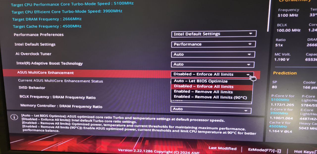

Wenn man die Geduld aufbringt das buildzoid Video zu 0x129 Bios und Asus Z790 ansehen und seine optimierten Einstellungen übernehmen. 0x12B Bios oder DDR4 sollte da keinen großen Unterschied machen:
Da ich jetzt nichtmal den Fehler eingrenzen kann, macht das Sinn jetzt im BIOS zu viel rumzufummeln? Müsste das System nicht z.B. auf Werkseinstellungen erstmal getestet werden um zu sehen ob alles läuft? Ich bin hinsichtlich des Einstigspunktes etwas unsicher. Wo soll ich beginnen?
Bitte einen BIOS Reset machen und ohne weiteres testen, wieso bei Problemen direkt an Sachen wie ASUS MCE gehen? Das bitte auf Standard lassen.
Mal wieder die Leistungsgrenzen der CPU einschalten? Ggf. rennt deswegen die CPU in ein thermisches Limit.
@arvan Ich lasse jetzt mal Prime laufen um zu sehen ob der Rechner abstürzt und resete dann das BIOS
@MaW85 Glaube ich nicht. Ich hab es nicht erwähnt, habe aber einen Noctua draufgeschnallt, der im IDLE bestimmt keine thermischen Grenzen durchbricht. Das passiert ja fast im IDLE-Zustand mit den Abstürzen.
Vor allem, da wiklich jeder, wie MB-Hersteller, Intel und alle Tester raten 012B Bios und Intel Profil zu verwenden um einen sicheren Betrieb zu gewährleisten.
Wenn man dann wirklich dieses Profil noch optimieren will, das obige Video ansehen.
Indem erstmal das Intel-Performance oder Extrem Profil benutzt wird.

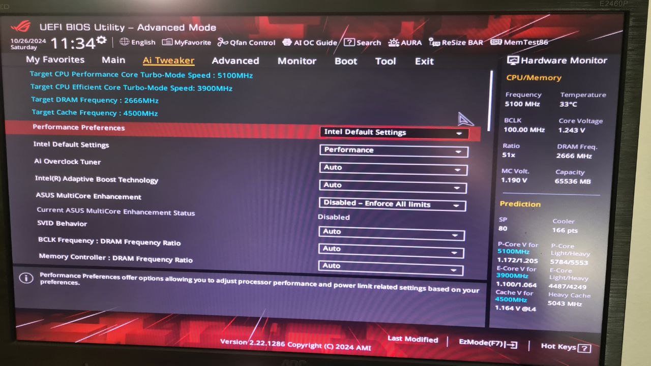

Habe jetzt die Default Settings drin.
Ram ist ->
  • Arbeitsspeicher (RAM): 64GB DDR4 G.Skill F4-3600C18-32GVK
Als ich auf Default ging, hat er mir meine Werte angezeigt die er wieder zurückstellt. Das war alles was ich aktiviert hatte. Hilft dies irgendwie bei der Eingrenzung?

Wird denn jetzt Intel-Profil benutzt oder immer noch MCE enabled ??
Alles ist jetzt auf Default und die Intel-Werte aktiv. Später kann ich aber XMP 1 wieder aktivieren, oder? Das lief ja zuvor auch reibungslos.
