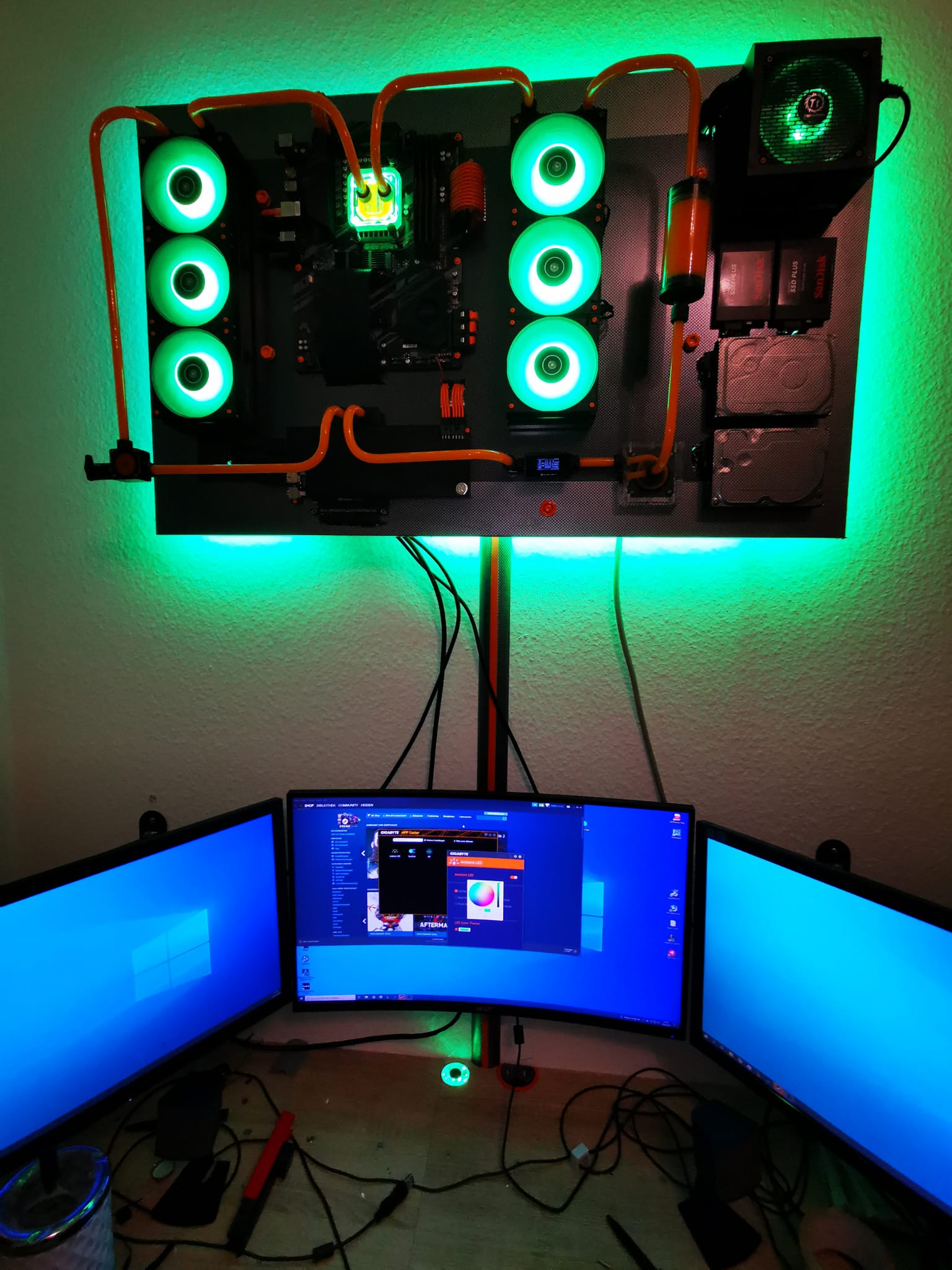

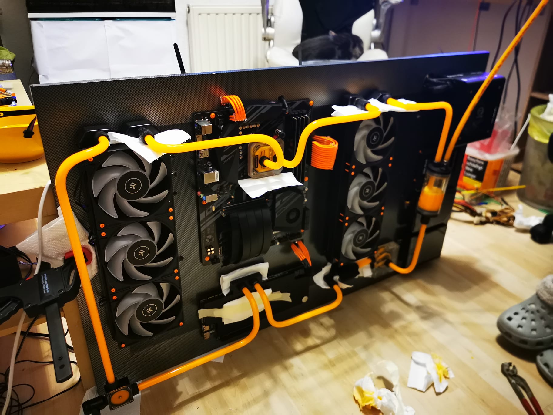

ja ist selbstgebaut. hab auch noch paar bilder vom bau, aber die muss ich raussuchen .. aber so sieht der mit den alten teilen aus:
Genau das wollte ich sehen!
Schöne Arbeit.
