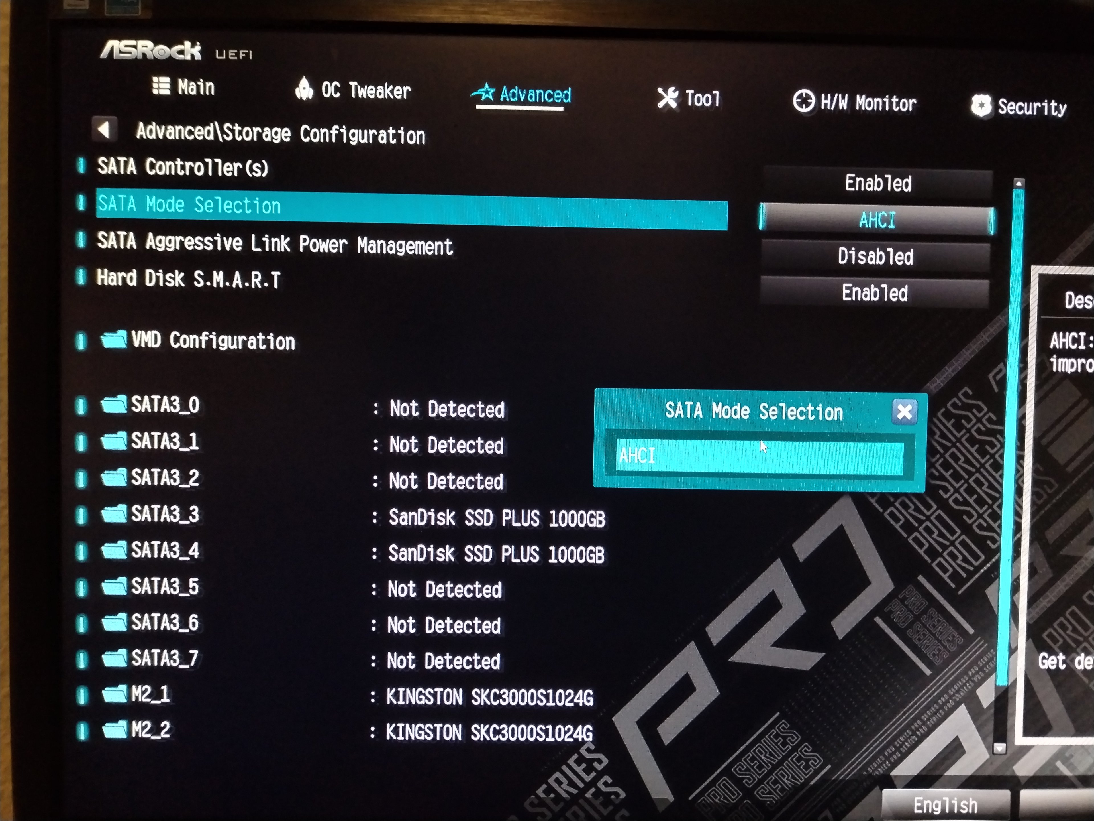

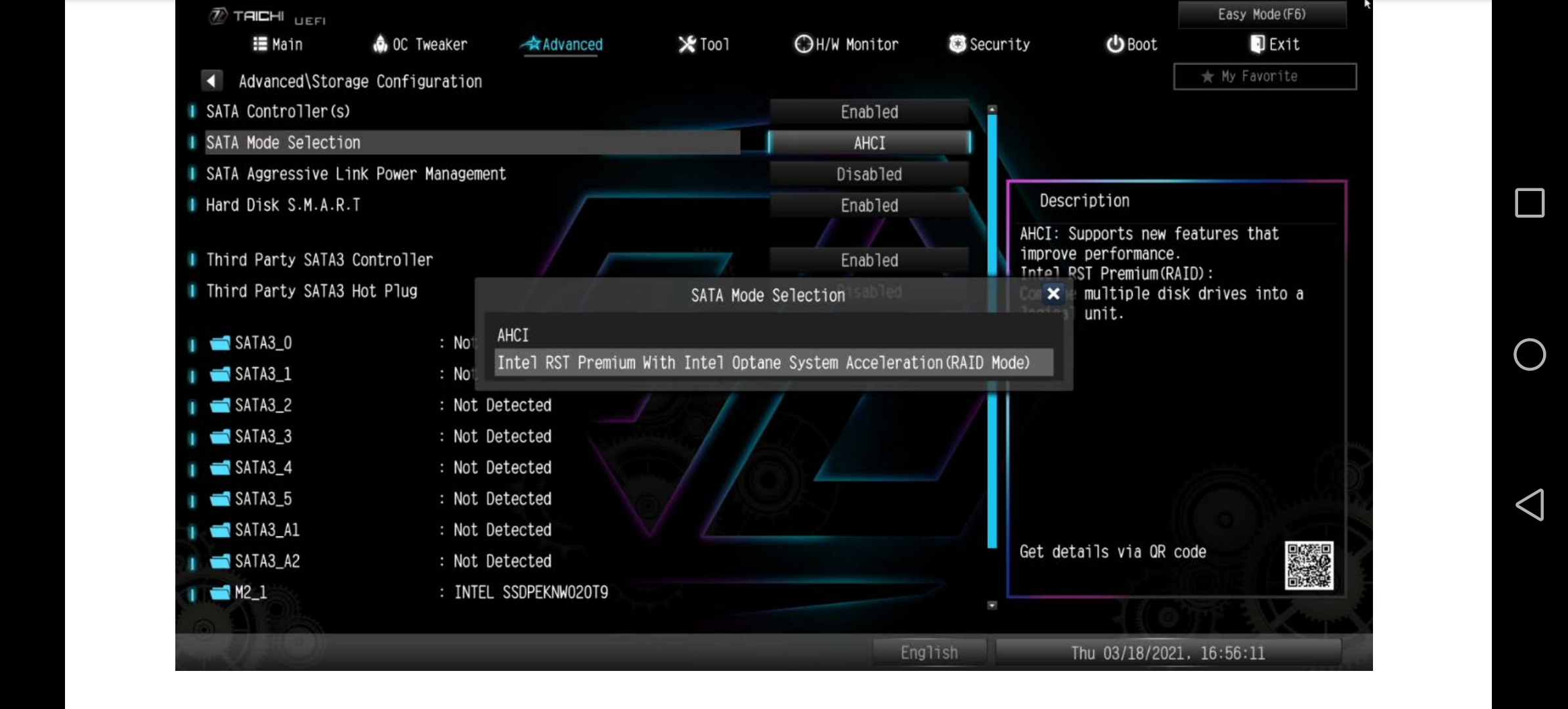

Das Problem ist nur, ich krieg im BIOS die Option garnicht. Laut asrock Anleitung sieht das so aus (Bild1).. Aber die Option habe ich garnicht. Bin wirklich wie bei einer Schrankaufbauanleitung 1:1 jeden Mausklick durchgegangen, weil ich langsam verzweifel. Aber ich habe nur ahci. Wo liegt den jetzt mein Fehler? Sind alles nagelneue Teile, bis auf die 2 x m.2 Samsung, die aber zu 100% komplett formatiert sind
EDIT: Das Bild wo die Raid Option mit drin ist, ist aus der Anleitung von Asrock .. das wo nur AHCI steht ist ein Bild von mir

ja .. und ich bin jeden einzelnen schritt durchgegangen .. und wie du siehst bekomme ich die RAID option nicht. Mehere versuche, BIOS reset, zu 100% nach anleitung gegangen. ich bekomme ich Option nicht

was ist das und wo find ich das? laut anleitung sollte ich nur CSM ausschalten, was ich habe, und dann sollte es gehen .. natürlich nach neustart, da ich das von meinem x570 board noch so kenne

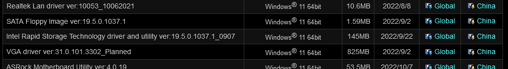

Der Treiber befindet sich ein paar Ebenen weiter im RapidStorage-Ordner. Den musst du bei der Installation einbinden, Windows selbst hat ihn nicht.
Aber wo? In der Anleitung steht das ich den auf Ihrer Download Seite zum herunterladen finde. Aber die Download seite hat mehrere tausende Downloads.. Für jedes Gerät, für jeden Nutzen, für sämtliche Varianten in massenhaft Versionen.
Es gibt keine genaue angabe wo ich die finde.
Hab zum Spaß alles von dem Board geladen was "raid", "storage" oder "Intel" im name hat. Die Downloads hab ich dann jeweils als zip (was der original download ist), entpackt und dann nochmal die unterordner einzeln auf den Stick gehabt der sich im Video zu sehen ist, sodass der Download Jeweils in 3 Varianten auf dem Stick ist, je nachdem wie der installer das gerne möchte..Stick ist FAT32..
Durchsuchen der jeweiligen Ordner bringt auch keine Ergebnisse

Naja aber welchen genau? Asrock sagt nur "lad den bei uns runter".. Aber ist sehr ungenau
