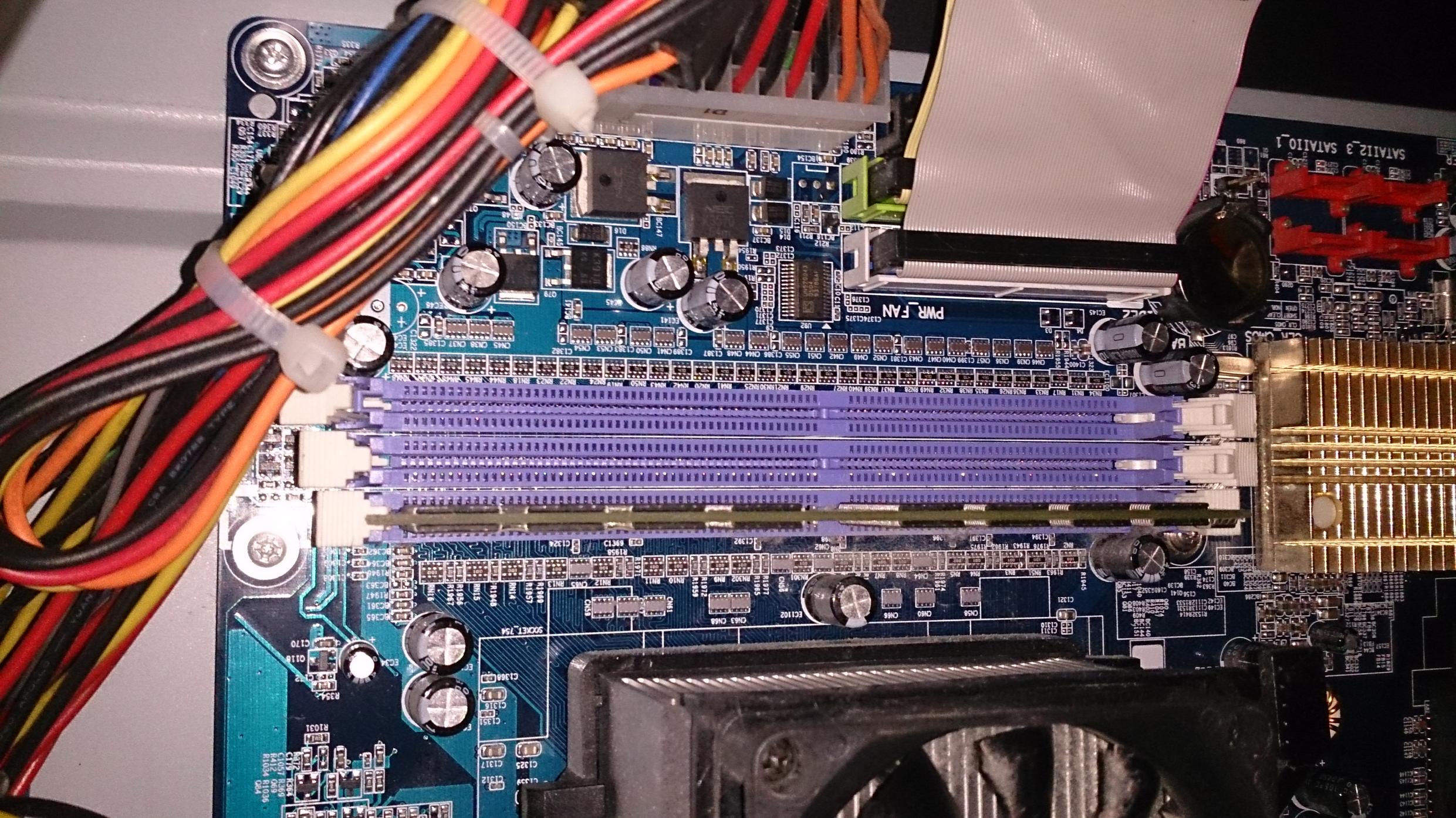

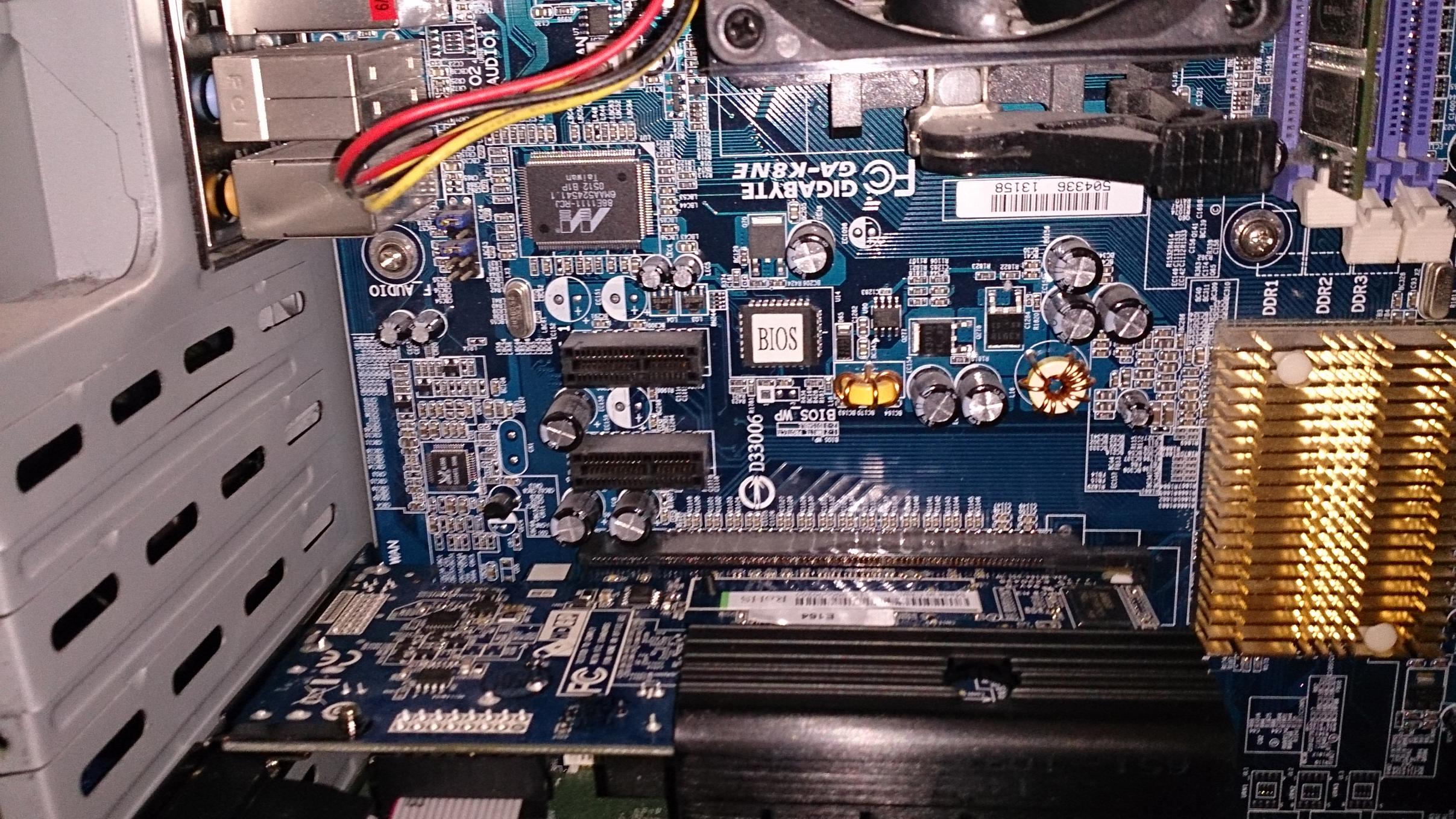

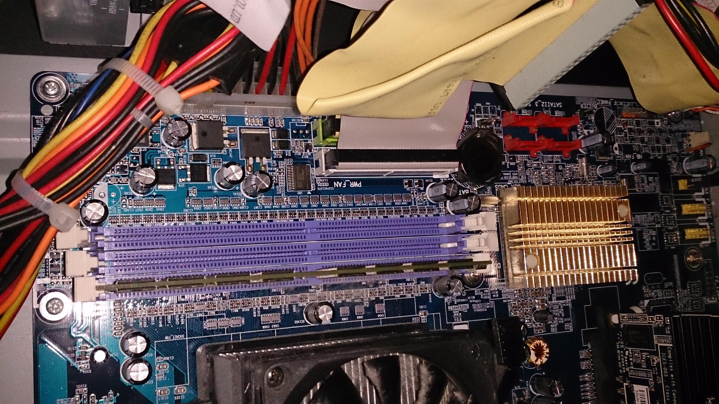

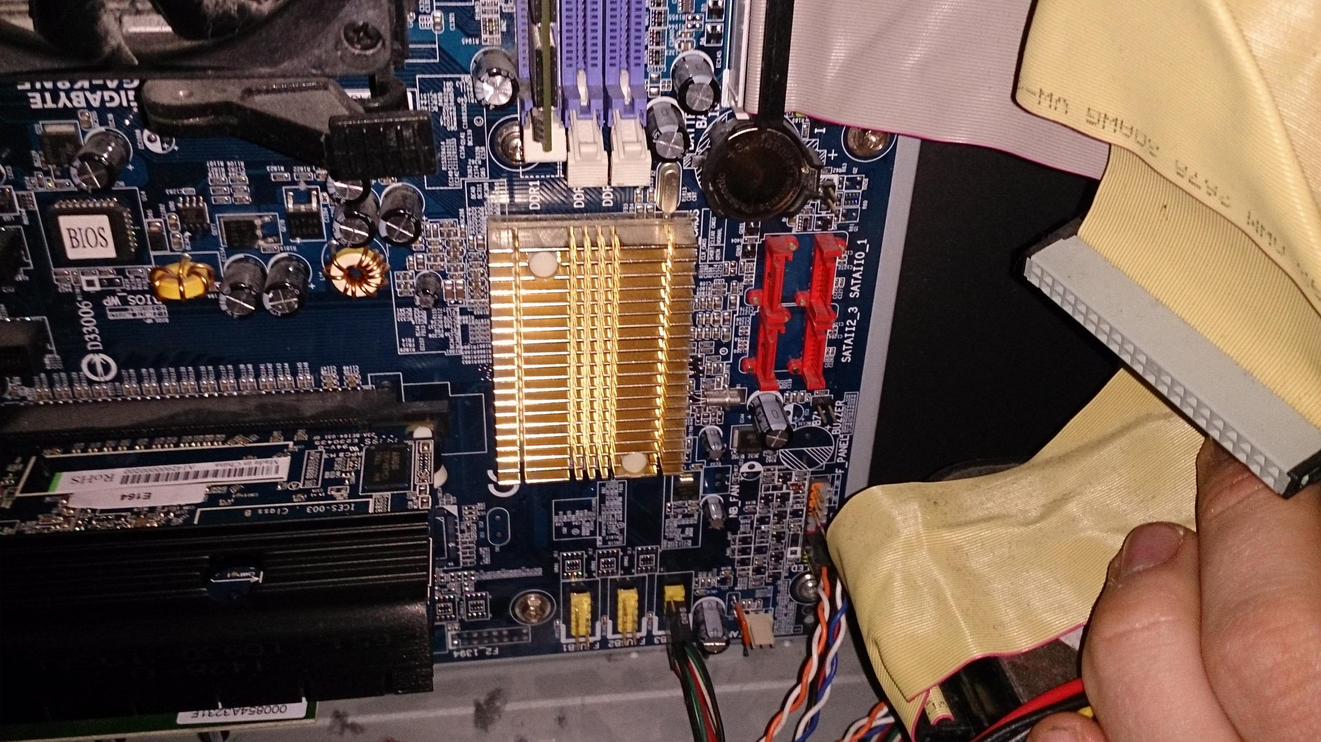

Hallo allerseits, seit einigen Tagen bekommt mein Monitor kein Signal mehr von meinem Rechner. Der PC fährt ganz normal hoch, allerdings reagiert der Monitor nicht. Die wahrscheinlich relevanten Komponenten: Ein Medion-Monitor, MD 20095, eine Sapphire Radeon Grafikkarte mit einem Gigabyte, ein Gigabyte GA-K8NE Motherboard und zwei g-skill speicherriegel mit jeweils 1gb.
Ich habe bisher mit einem anderen Monitor ausschließen können, dass es am Monitor oder dem Kabel liegt, der andere Monitor bekommt auch kein Signal. Seit heute habe ich eine andere Grafikkarte, eine AMD Sapphire Radeon HD5450, PCI express, 1gb, die ebenfalls kein Signal liefert. Des weiteren habe ich schon versucht, das BIOS per entfernen der Batterie zurückzusetzen, was jedoch auch keinen Erfolg hatte. Im internet habe ich von einem Cmos Reset gelesen, jedoch sitzt in der nähe von der Batterie kein entsprechender Jumper.
Hat jemand eine Idee?
Anbei schonmal vier Fotos vom Motherboard ;) DSC_0303.jpgDSC_0305.jpgDSC_0304.jpgDSC_0306.jpg

Was sind das auf dem zweiten Bild für Kabel die da ohne Stecker in der Gegend rum hängen!? Wenn die da wirklich blank auf dem Metall auf liegen, gibt es einen prima Kurzschluss auf der +5V und +12V Leitung.
Gruß
nicknackman1
@nicknackman1 Ich glaube das sind die vom CPU Lüfter, der auch angeschlossen ist wenn ich das richtig sehe.
