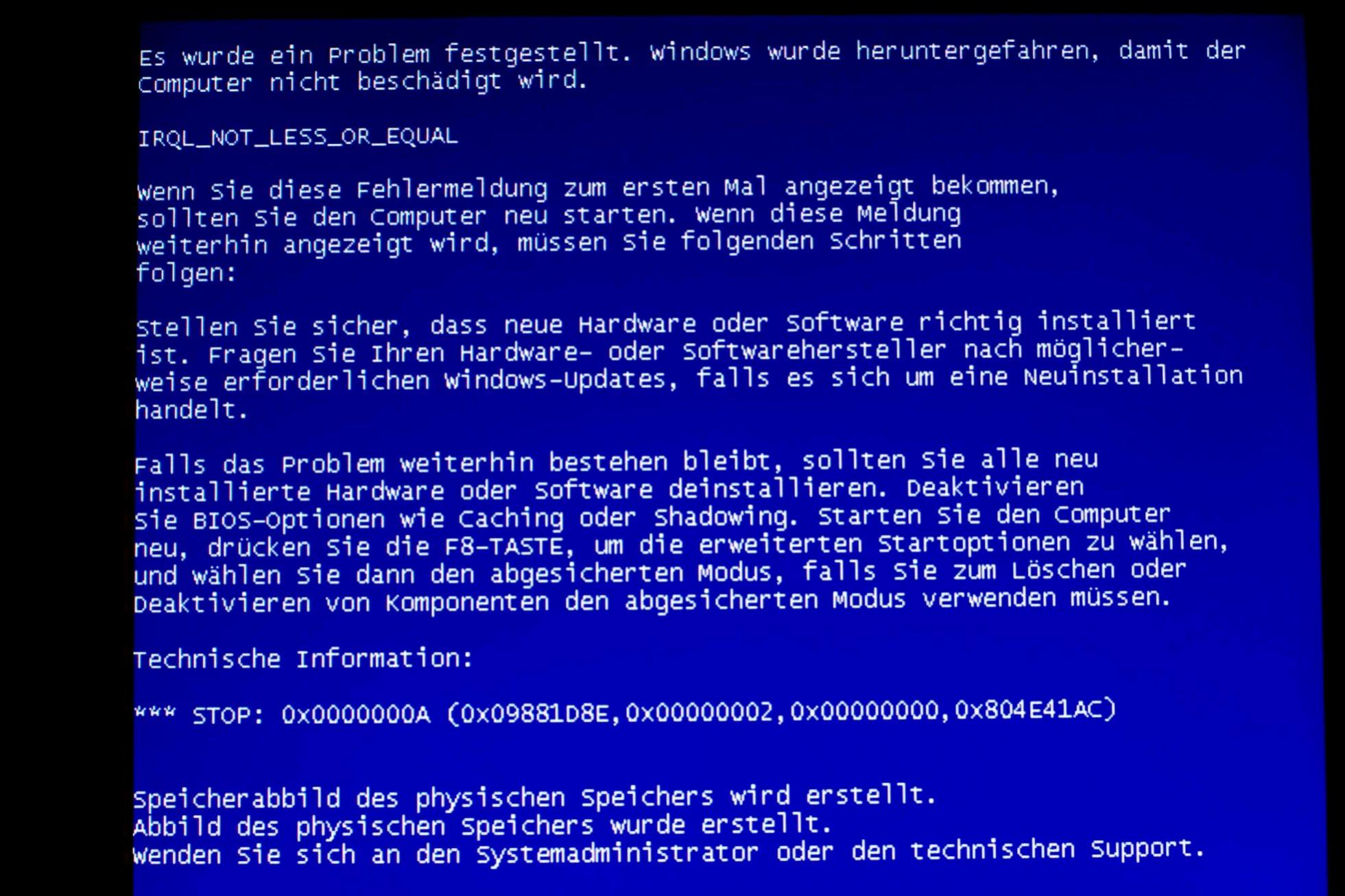

Hatte nen Bluescreen und als ich grad ein comment schreiben wollte ist er wieder abgekackt...
Hatte grad wieder einen,
Page fault in non page area...
kann damit jemand was anfangen?
versuch es mal damit, indem Du die RAMs so im BIOS einstellst, wie vom Hersteller vorgegeben - Voltahl und das Timing -
