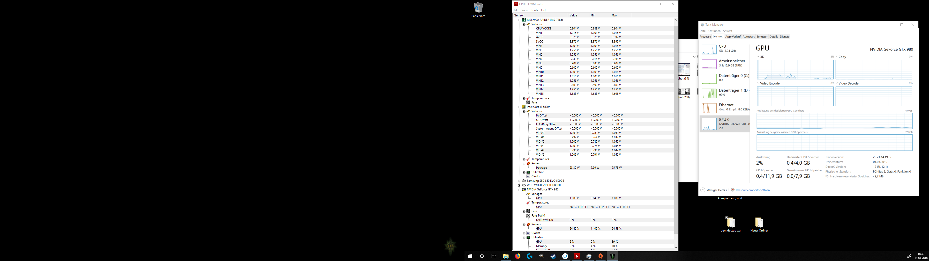

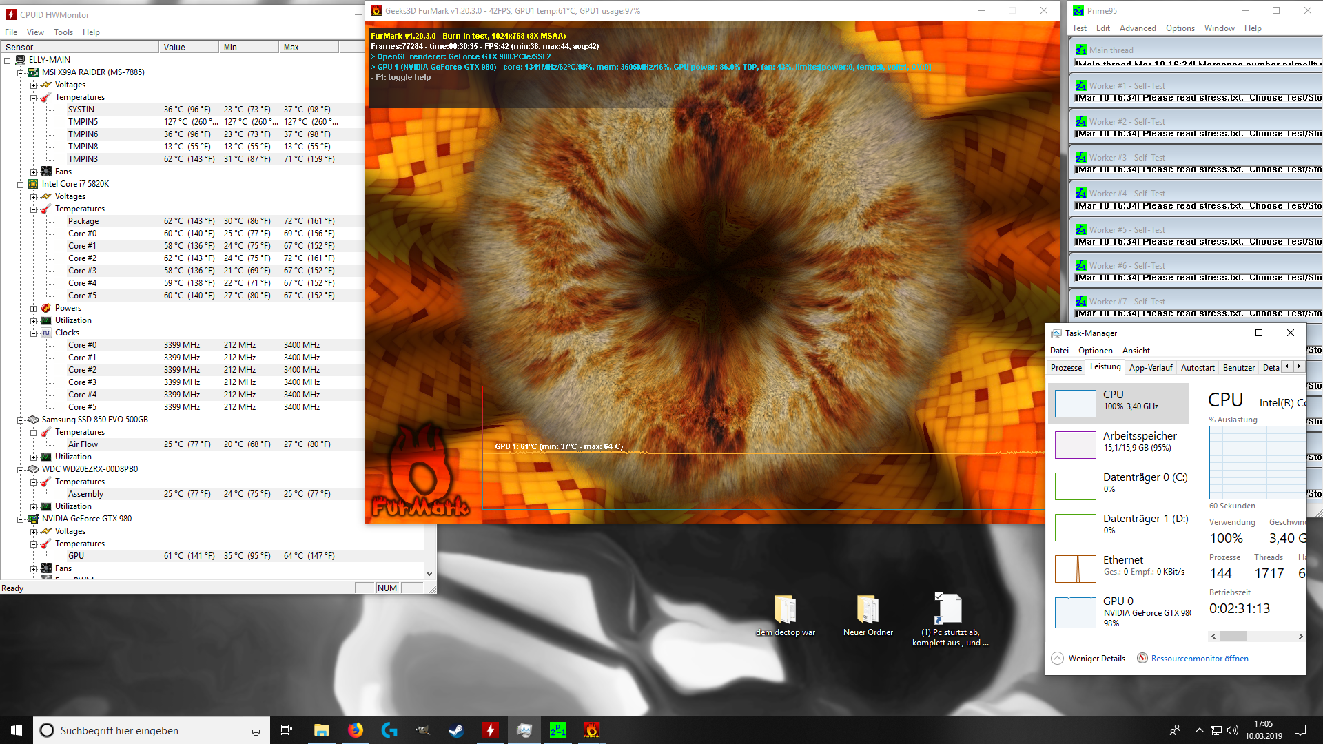

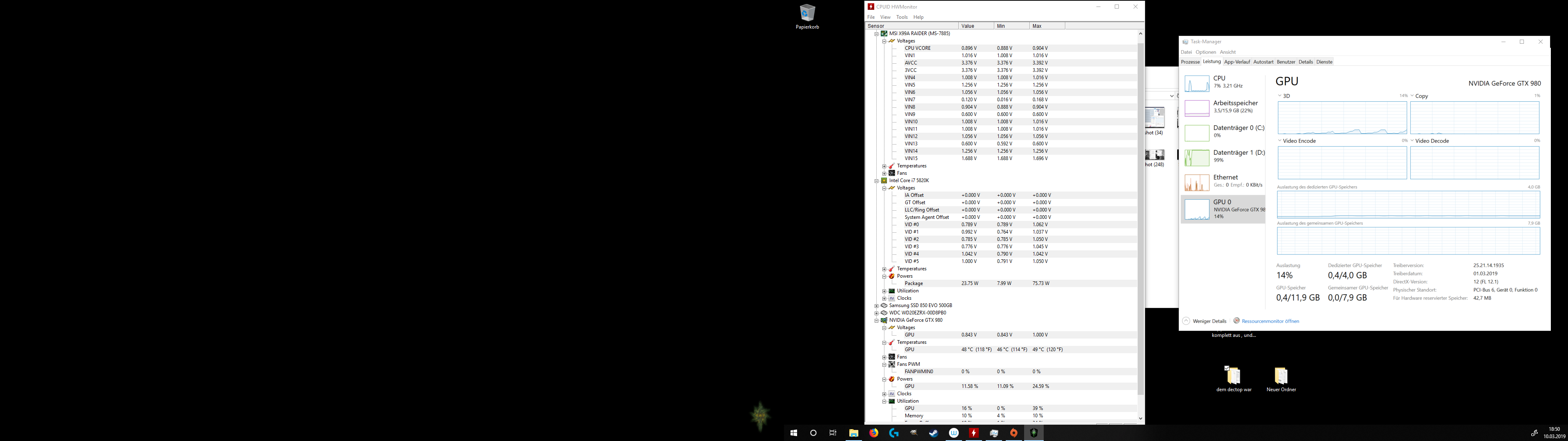

hallo,
ich habe folgendes problem - mein pc geht manchmal einfach aus, also als hätte man den stecker gezogen (auch mit dem typischen gereusch wenn die lüfter starten)- alles schwarz und bootet dann automatisch wieder. das tritt so ab und an auf, besonders heufig aber beim spielen. die spiele sollten von der leistung her eigentlich locker laufen (z.b GW2), what remains of Edith Finch(auch abgebrochen weil quasi unspielbar deswegen), aktuell Vampyr (auf minimaleinstellungen) - letzteres stürtzt fast immer sofort ab deshalb nicht spielbar , die temperaturen klettern allerhöchstens auf 58/61°C Gpu und der Cpu ist eigentlich immer unter 50°C (Nvidia GtX 980, Intel I75820K - 3,3GHz standart). 600W netzteil (coolmaster -RS-600-ACAB-B1) wie erwähnt tritt der fehler aber auch manchmal (selten) einfach so auf, wenn z.b außer word nichts offen ist - wo könnte der fehler liegen? - Win 10,
darauf habe ich "Sauberer Neustart" Feature den pc..... "gereinigt" habe bzw windows alle drittanbieter software habe löschen lassen.und habe ich den Tag mal mit etlchen tests Verbracht, und die einzigen male, die der pc das berschierbene verhalten gezeigt hat,waren wenn eins der spiele lief. heute mittag lief Mirrors Edge Catalyst c.a 1 stunde fehler frei, Dragon Age inquisiton lief heute mittag auch c.a ne halbe stunde ohne problem, dann hat es wieder angefangen mit dem komplett ausgehen und wieder starten , darauf hin habe ich tests mit Furmark und prime95 gemacht (auch wenn ich nichts übertaktet habe) und beides mehrfach c.a eine halbe stunde laufen lassen, mal zusammen, mal getrennt, keinerlei probleme, (ich habe sogar auf anraten eines freundes am pc und am netzteil gerochen- hat nichts außergewöhnlich gerochen....) dann habe ich mit memtest noch mindestens eine stunde getestet, keine fehler, keine abstürtze, als ich jetzt nocheinmal dragon age starten wollte um auf dem 2ten monitor zu überwachen was passiert ist der rechner 3 von 3 versuchen ausgegangen und neugebootet - ncoh bevor es überhaupt ins menu des spieles gegangen ist, andere spiele zeigen ähnliches verhalten- (screenshot 252-63), Wenn es ein problem mit dem strom wäre, hatte das problem nicht wenigstens einmal bei den ettlichen stresstests heute auftauchen müssen ? PS ich habe nicht das hintergrundbild entfernt, das war scheinbar ein grafikbug das erst hinter den verknüpfungen alles schwarz war und dann das gesammte wallpaper
.... ich werde echt nicht schlau aus den tests....
Netzteil lässt grüßen.
Entweder defekt oder zu schwach.
das klingt nach NT.
GPU / CPU Stresstest bauen eine dauerhafte starke Last auf, damit machst scchnell ein zu schwaches NT ausfindig.
NT's knicken auch gerne bei Lastwechsel ein d.h. Game Start, raus / rein Tabben. NT testweise tauschen, wäre mein erster schritt.
P.S. Text bitte formatieren, bin nur drübergeflogen. Das ja fies....
hoffe nur das ich nichts wichtiges überlesen hab
Reaktionen: Nachtwandererin und rg88
Das einfachste ist bei solchen Problemen ein neues leistungsstarkes Netzteil zu testen.
Auch wenn es was kostet.
Ansonsten kannst du die ganze Hardware tauschen vom Board angefangen.
denn was glaubts du wer das abschalten da macht?
Gibt es software mit der man das Netzteil testen kann? // zumal ich ja heute in den stresstests stundenlang auf 100% gpu+cpu leistung war ohne absturtz (das müsste ja tendenziell dagengensprechen...?)
Nein gibt es nicht. Dein Problem ist ja sporadische Natur und tritt nicht ausschließlich bei Belastung auf, wie du selbst festgestellt hast
Reaktionen: Terrier
Kannst ja ein fordernes Game starten und paar mal aus den Game Tappen (hin und her zwischen Game und Desktop), das sollte für gute Lastwechsel sorgen.
Tritt das problem reproduzierbar auf -> NT mag keine Lastwechsel mehr
Das ist aber kein hinreichender Test. Im Grunde sagt er nichts aus, wenn keine Abstürze kommen. Weder, dass das Netzteil defekt, noch, dass es in Ordnung ist. Also sinnlos
Achso, ja hast recht.
Ein richtiger Test ist es nicht aber, wenn du es damit provozieren kannst weist woran es kiegt
Das mit dem außerhalb bezog sich auf die letzten monate in denen das problem immermalwieder aufgetreten war, damals habe ich es nicht weiter verfolgt weil es zu selten aufgetreten war - jetzt ist es mir aufgefallen und hat angefangen mich zu behindern deshalb forsche ich jetzt
