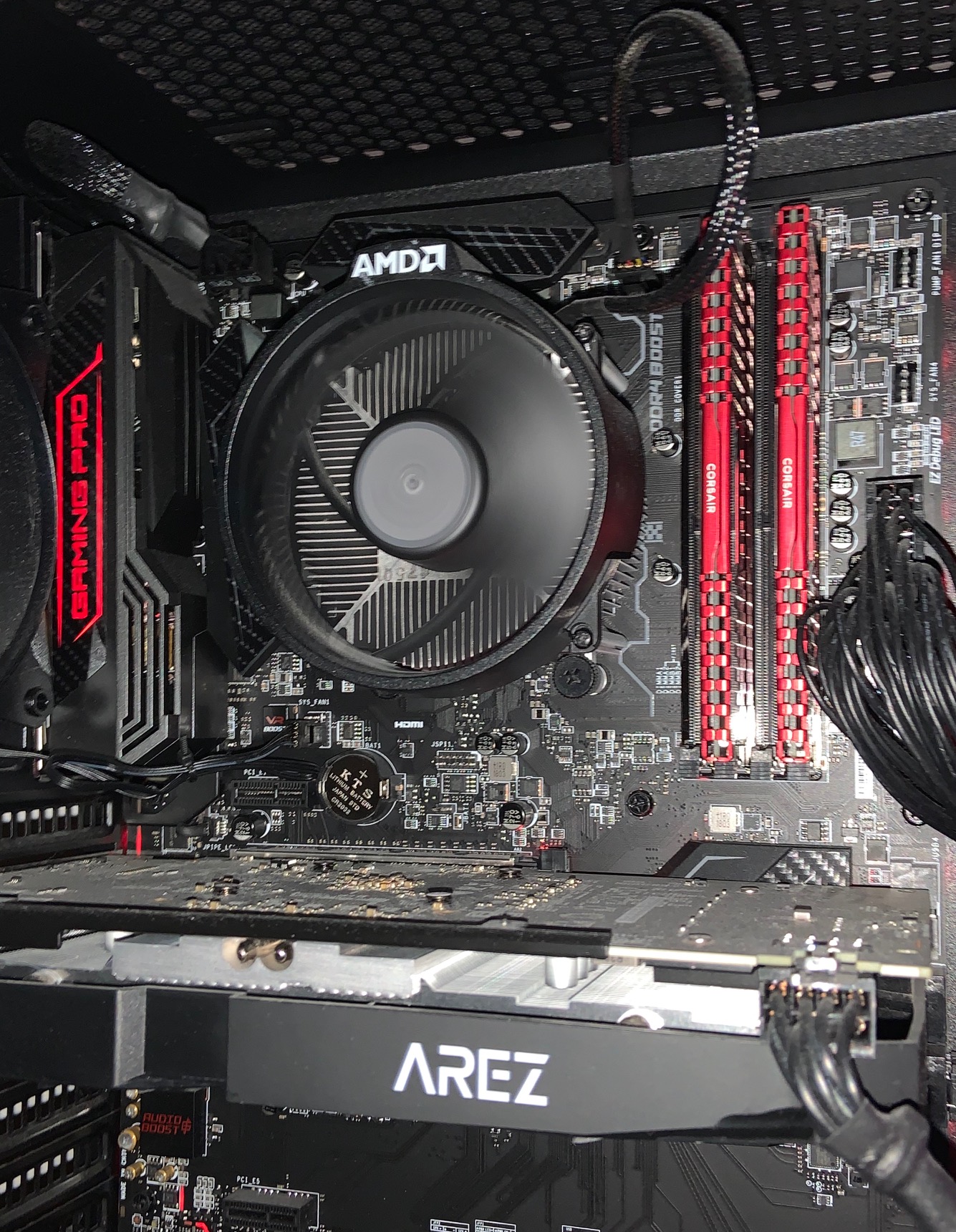

Was für ein Netzteil (genaue Bezeichnung) und wie ist die Grafikkarte angeschlossen? Zwei seperate Kabel vom Netzteil zur Grafikkarte?
Ich habe in der Zwischenzeit das Arbeitsspeicher Diagnosetool laufen lassen, keine Fehler..
@Viper1982 Nein, nur ein Kabel an die Grafikarte. Siehe Bild
Die genaue Bezeichnung kann ich erst morgen nachreichen...

Beim hinschauen ist mir aufgefallen, das der hintere Lüfter sich zwar schnell dreht, jedoch macht es den Eindruck als würde er "schwer" arbeiten. Lüfter vor dem Gamingpro schriftzug/rückseite ist gemeint.

den hinteren Lüfter sieht man nicht auf dem Bild
die Frage nach dem Netzteil wurde nicht beantwortet
Die Grafikkarte ist von Asus, nicht von Sapphire.

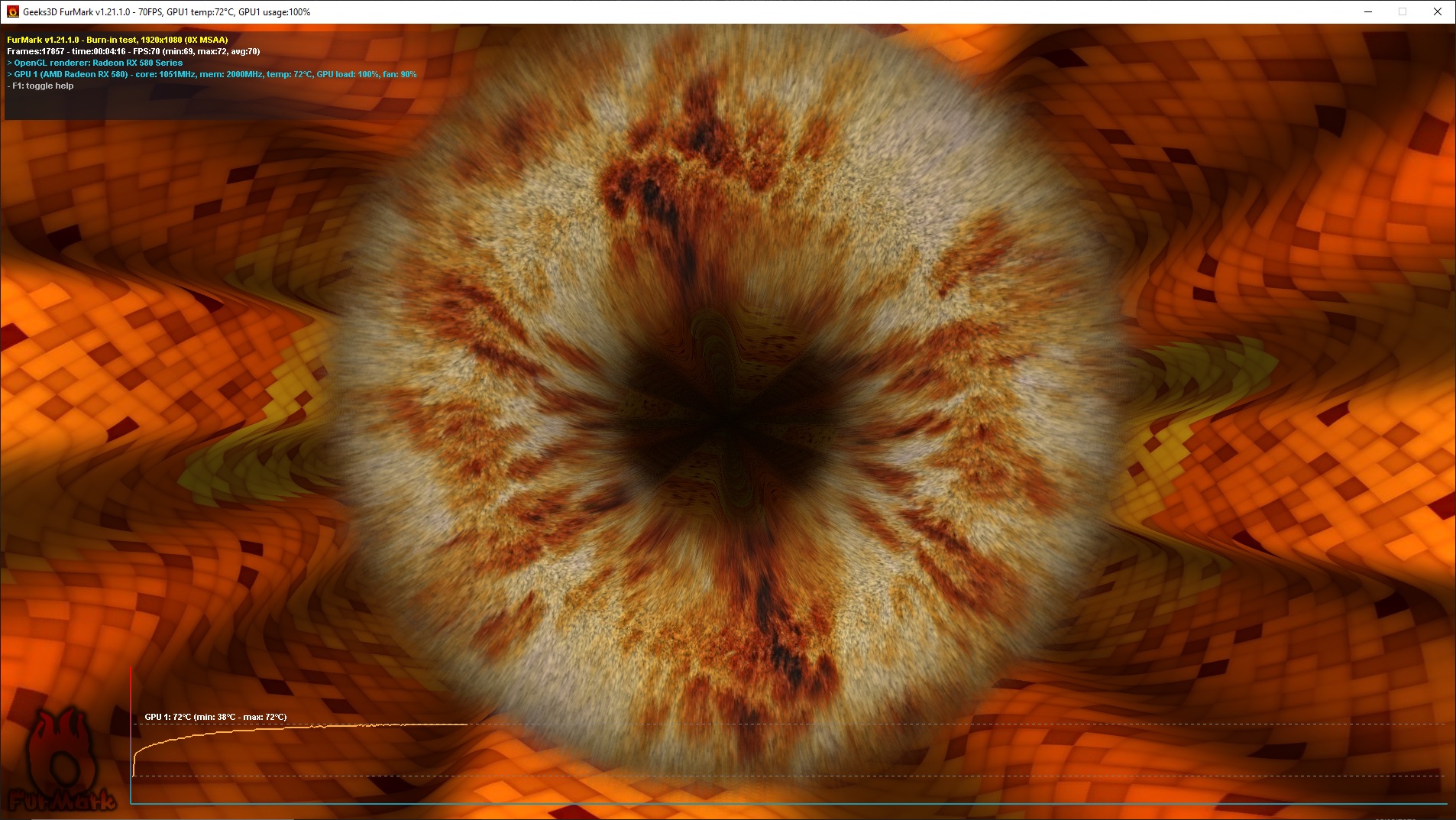

@cruse das dachte ich eigentlich auch von Valorant. Ich lasse gleich mal Furmark drüber laufen.
@IBISXI nimm es mir nicht übel, aber wo schaue ich das nach? Vermutlich im BIOS direkt? XMP Profil? Ich versuche das mal herauszufinden..

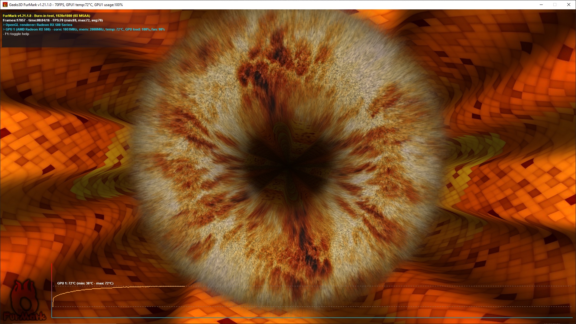

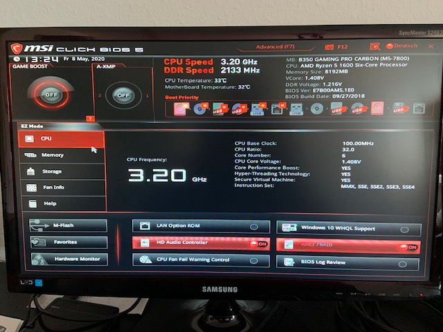

Bearbeitet: BIOS Foto angehängt - Funmark kurz test - kein Absturz, wie lange sollte ich das laufen lassen? Werde heute abend dann nochmal einen längeren Test machen

Dein Problem wird sein, das du bisher "nur Tetris" gespielt hast und jetzt wo der PC mal gefordert wird schmiert er ab!
Speicher läuft nur auf 2133Mhz steht ja da aber das sagt ja nicht wieviel ewr kann oder soll. (Screenshot CPU-Z Memory)

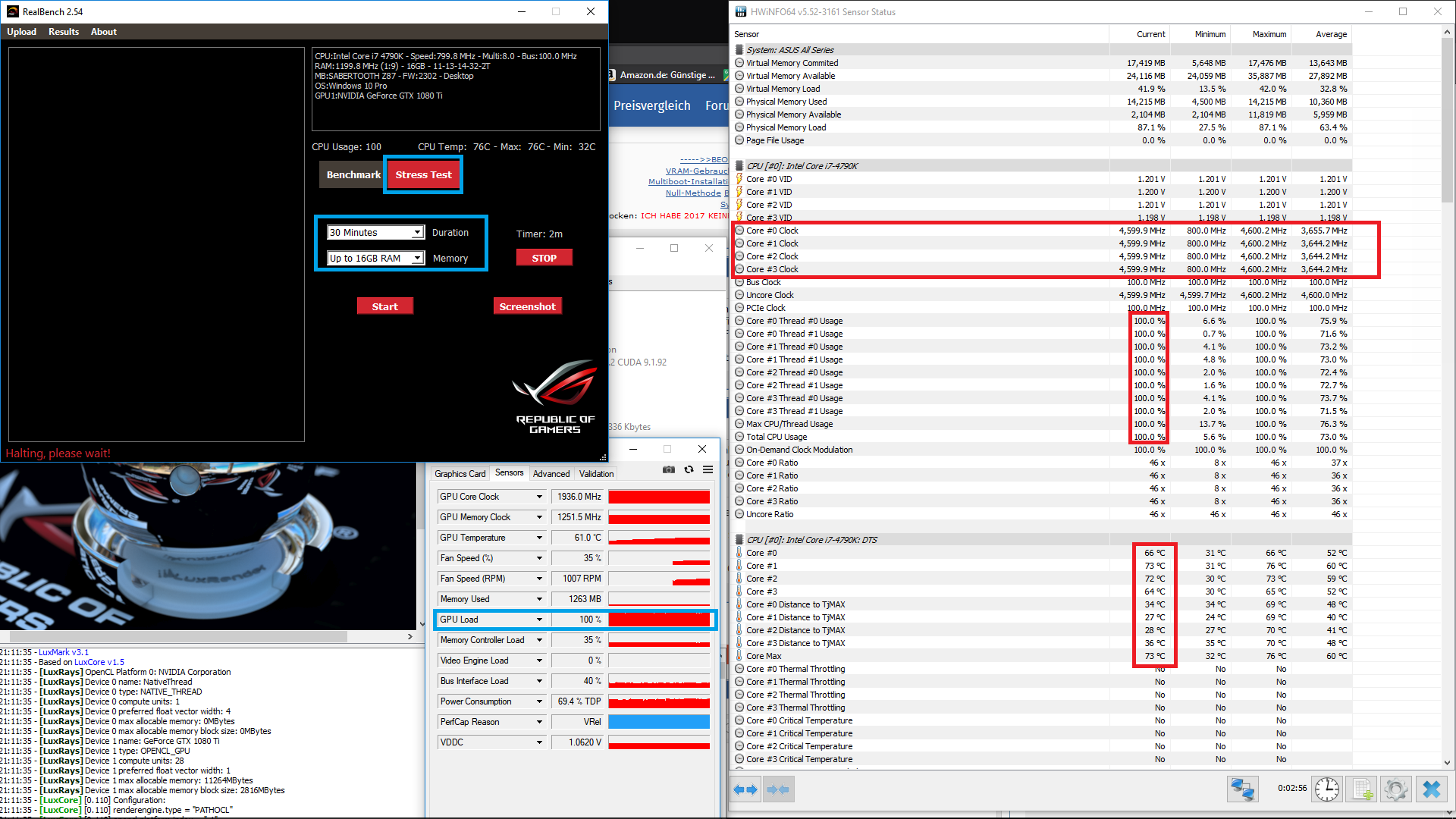

Furmark testet nur Grafik wenn dann mal ASUS Realbench (Stresstest) HW Info 64 (Sensormodus) GPU-Z Grafikkarte. Temperaturen etc im Auge haben.

Der Speicher steht bios als 2133 MHZ die Riegel sind aber 2400 MHZ ( Corsair Vengeance LPX DDR4 2x4gb 2400 MHZ)
@Viper1982
Der Bios-Screenshot ist witzig - Hyper-Threading-Technology auf Ryzen ........
Da sieht man mal wie lange AMD weg vom Fenster war das man den Text scheinbar von Intel-Biosversionen übernommen hat.
EDITH: das SysP9 400W sollte eigentlich keine Probleme mit Polariskarten haben.

Ich hab vorhin Furmark und Prime 95 laufen lassen, ging alles wunderbar.
lasse gerade realbench laufen, läuft sich super. Allerdings kann ich nur auswählen, dass er up to 4GB läuft. Evtl Riegel defekt?

Bei Realbench immer ein Ramkonfiguration niedrieger angeben sonst startet es zumindest bei mir nicht.

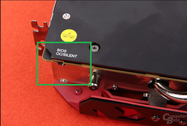

Besitzt die Karte einen Bios Schalter am PCB?
Wenn ja dann mal rechner ausd und Schalter in die andere Position, ist etwas Stromsparender aber man verliert kaum Leistung bei zocken.
