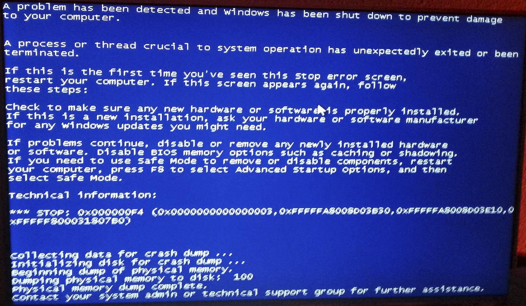

EDIT:
Gerade eben wieder Bluescreen, diesmal mit Foto.

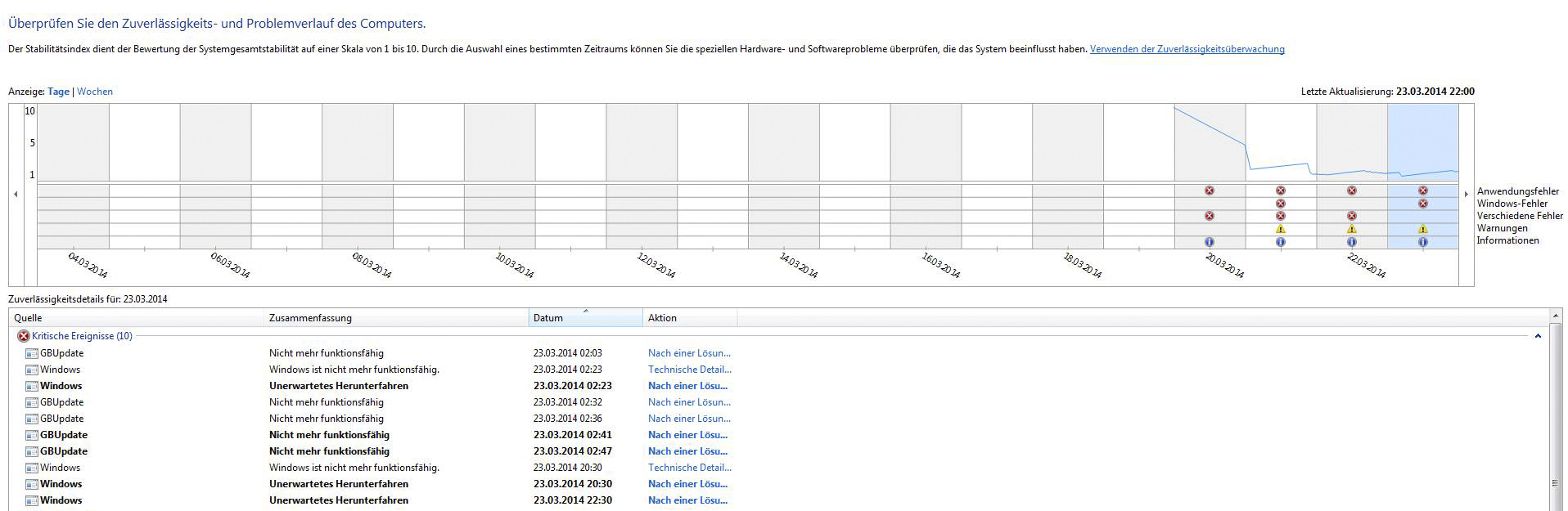

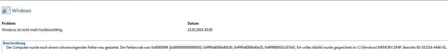

Also bei der Zuverlässigkeitsüberwachung steht folgendes:
bei dem etzten Eintrag beo Detail steht dann das hier:
was bei "windowstaste+R -> eventvwr.msc" für informationen nützlich sein solln weiß ich jetzt nicht.
Temperaturen sind wie schon geschrieben alle bestens.
