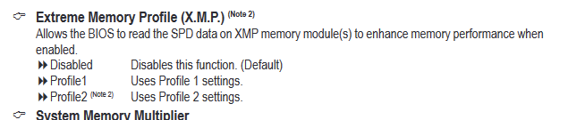

Ich vermute du hast 2 dieser Module. Kingston Korrekt?
Im Bios diese Einstellung suchen und deaktivieren. Schaue mal ins Handbuch. Seite 29 glaube ich.

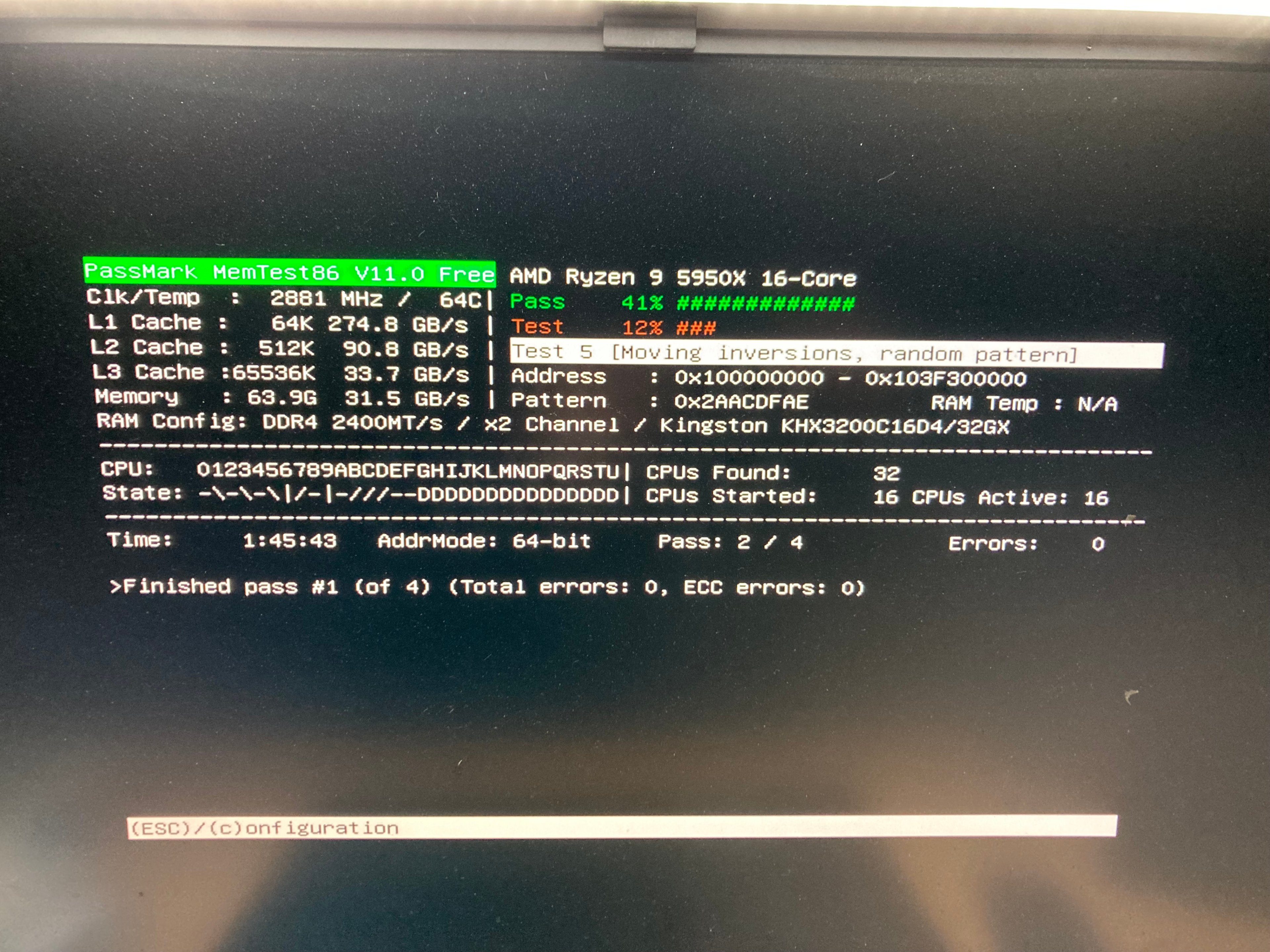

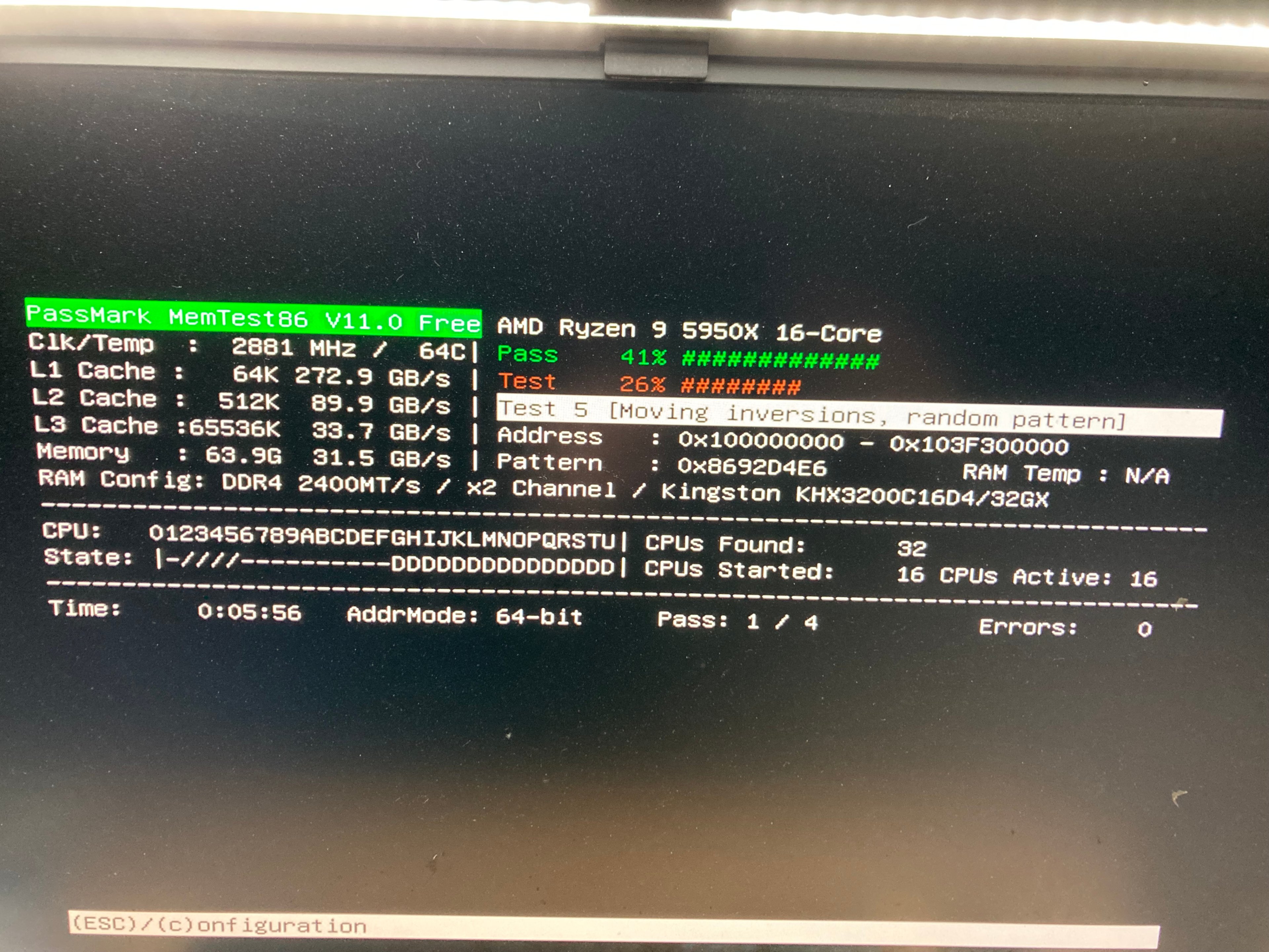

Es scheint ein RAM Problem zu sein.

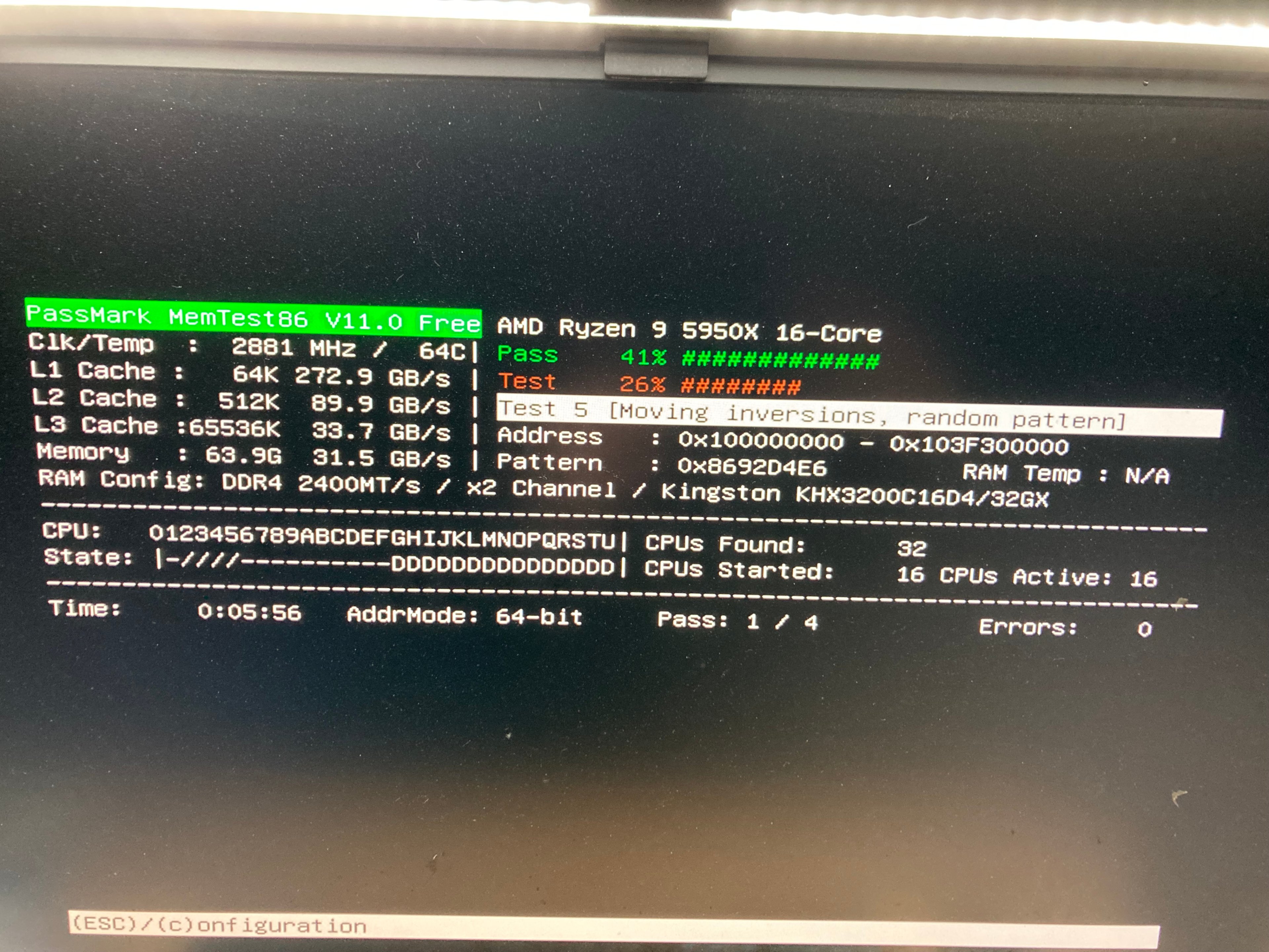

XMP war deaktiviert und beim Memtest86 ist der PC eingefroren.
Beim 1. Versuch im 2. Durchlauf und beim 2. Versuch gleich im 1. Durchlauf.
Ergebniss habe ich so keines, aber es war jedes mal Test 5, siehe Anhänge.
Jetzt hilft wohl nur, jeden Riegel einzeln zu testen

Muss nicht am RAM liegen wenn Memtest86 frezze. Fehler gab es ja keine.

Windows kann aber nicht Memtest86 zum frezze bringen, da gar nicht geladen.
