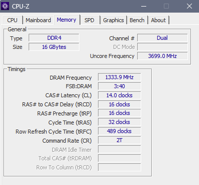

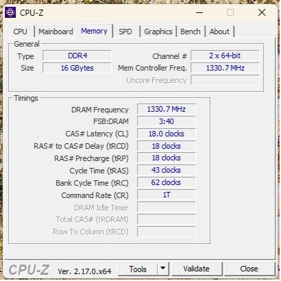

Du kannst mal einen Screen machen mit CPU-Z und uns zeigen, mit welcher Geschwindigkeit der RAM derzeit überhaupt angesprochen wird. Hier beim Reiter Memory.

Also, ich habe mal fix für mein Mainboard geschaut, wo ich das finde und der RAM stand auf 21xx, hab leider die genaue Zahl vergessen :freak:, ich habe es jetzt mal auf 2666 gestellt und gespeichert.
Anbei nochmal der Screen von CPU-Z.
Vielen Dank :)

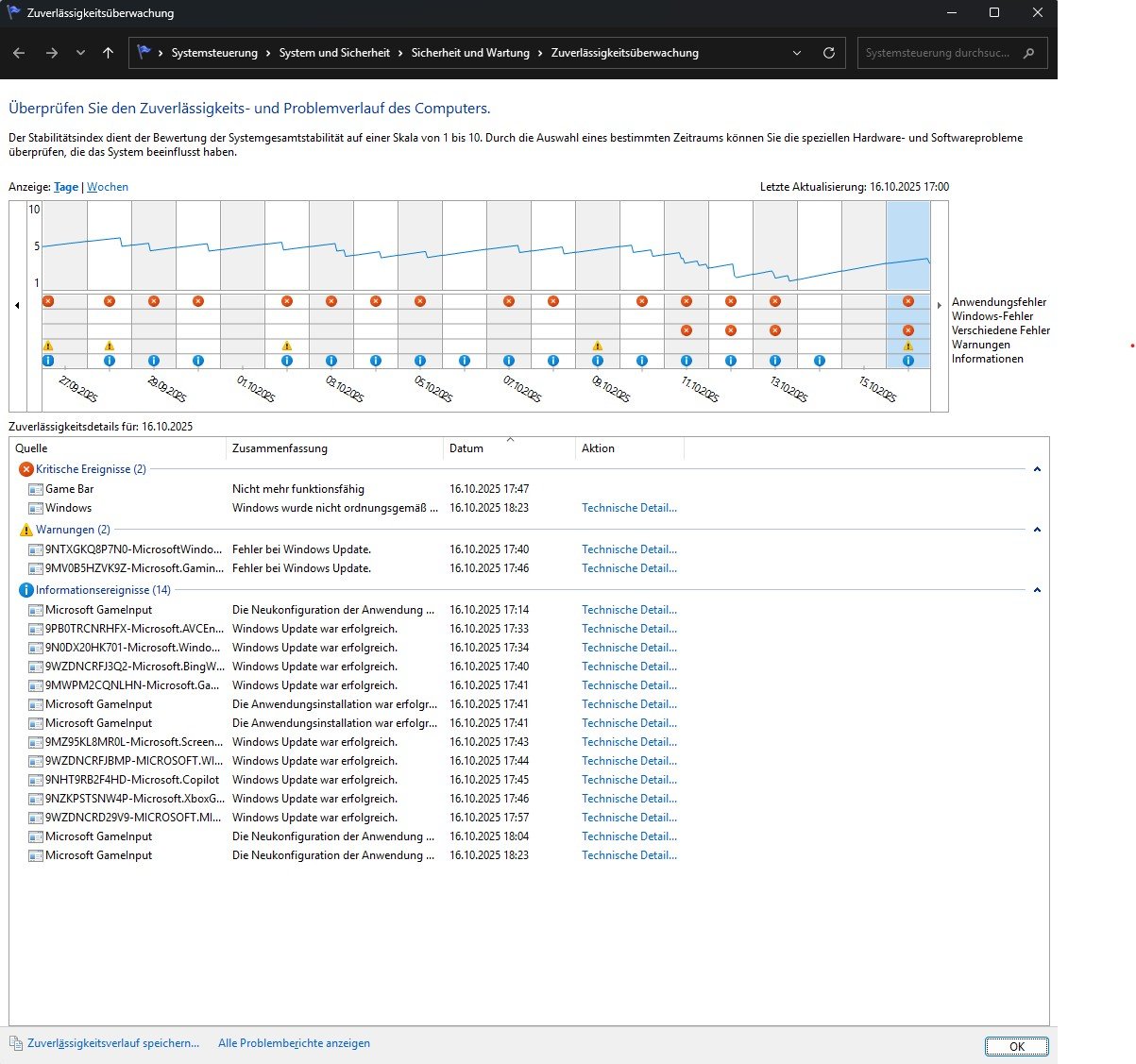

JaWe97 schrieb:
Vielleicht hat noch jemand eine Idee, wie ich dem Ursprung des Problems auf die Spur kommen kann.
Poste mal einen Screenshot vom Zuverlässigkeitsverlauf.

Angehängt noch der Zuverlässigkeitsverlauf.

Zeige uns mal die Details zu den Kritischen Ereignissen, haben die Kritischen Ereignisse alle die gleichen Fehler?

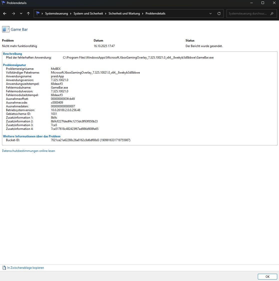

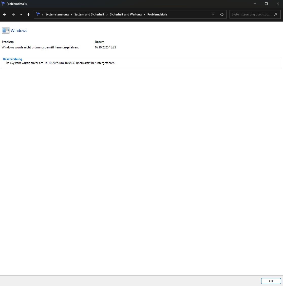

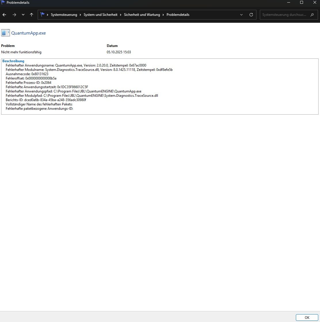

Die kritischen Fehler bestehen immer aus den angehängten Drei.
Der kritische Fehler zu Windows natürlich immer zu den jeweiligen Zeiten der Blackscreens.
Nachtrag: Bei der Quantum App handelt es sich um die App des JBL Headsets.

Mein lieber Scholli, der Zuverlässigkeitsverlauf sieht aber echt nicht gut aus.
Ich würde einmal das Bios auf Standard Einstellungen stellen, also auf Default.
Dann W11 einmal neu aufsetzen.
Wie aktuell ist dein Bios ??
Das war nicht meine Frage. Es sind 19 Kritische Ereignisse vorhanden, poste die Details dazu. Ereignisse die sich wiederholen nur einmalig beschreiben.
Cu
redjack

Exakt das habe ich getan. Ich habe dir die Details der 3 sich wiederholenden kritischen Fehler gepostet.
