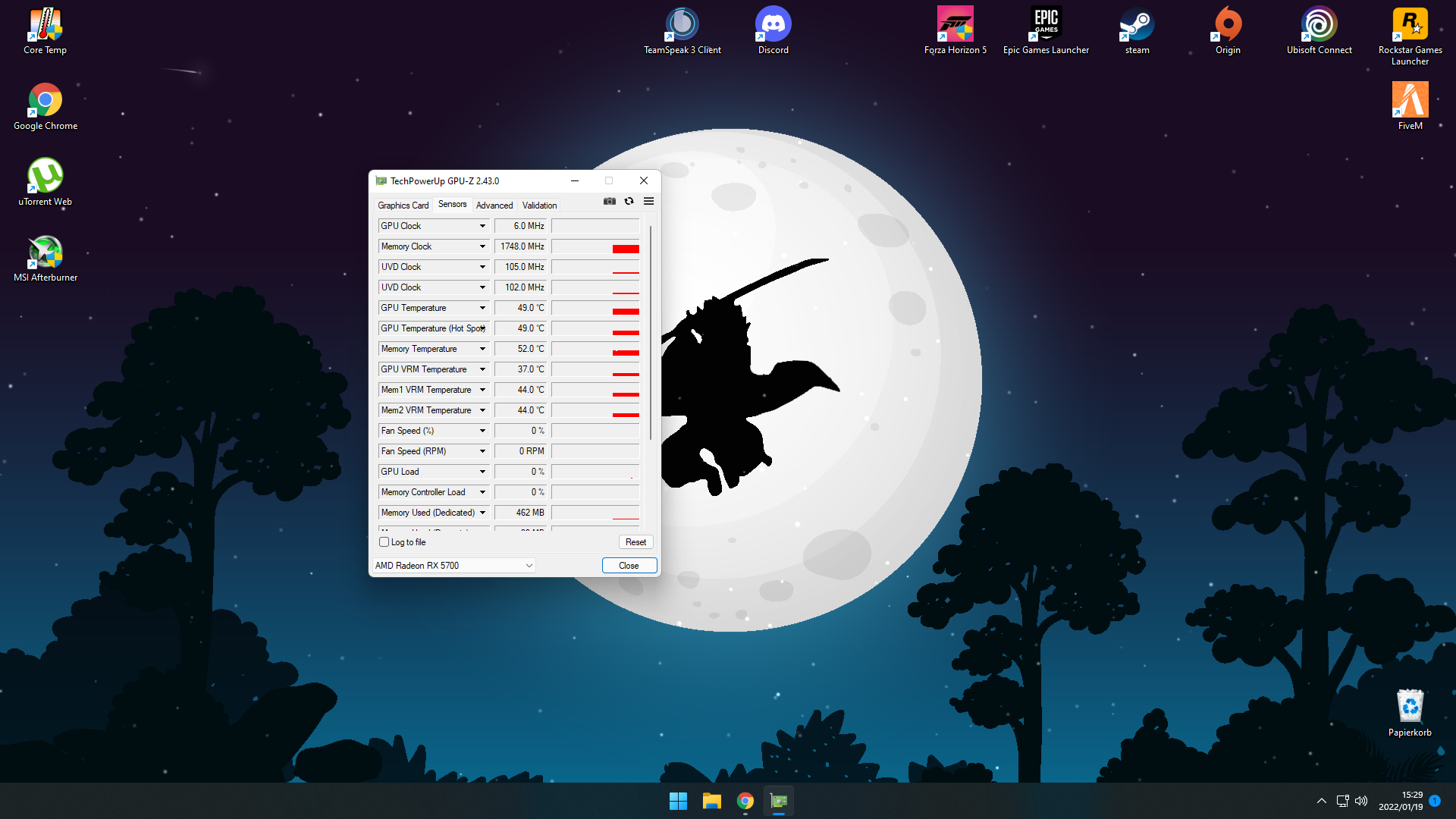

So sehen die Werte jetzt aus

Dann belaste die Karte jetzt mal mit einem Spiel und beobachte das Ganze wieder.
Du kannst im GPU-Z ja auch unten rechts "Reset" drücken um die Werte wieder zu nullen, dann kann man sich später den Höchstwert anschauen.
Wenn du unter den verschiedenen Einträgen z.B. in die Temperaturfelder reinklickst, springt der imer weiter von Aktuelle Temp -> Min Temp -> Max Temp -> Durchschnitt -> Aktuelle Temp -> ....
Stell die Anzeige bei GPU-Z so um, daß dir die jeweiligen Maximalwerte angezeigt werden! Dazu gehst du mit der linken Maustaste auf das kleine schwarze Dreieck und wählst dort den Maximalwert aus! So wie jetzt, zeigt dir das Programm nur den aktuellen Wert an, solange du nicht gerade mit der Maus über den Graphen fährst.

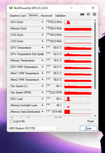

Habe jetzt die Grafik ganz hoch gemacht und extra noch HD Texture Pack von Far cry runtergeladen und ist bei halbe stunde spielzeit noch nicht abgesturzt

Dann scheint irgendetwas mit dem hinterlegten Lüfter Profil auf der Karte nicht zu stimmen. Wie alt ist die Grafikkarte denn? Diese Max Temperaturen unter Volllast, sind völlig in Ordnung.
Der MSI Afterburner macht ja nichts anderes, als das Standard Lüfter Profil der Karte zu überschreiben.

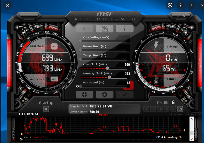

Im Afterburner siehst du auch eine Kurve im zeitlichen Verlauf, hier ein Bild als Beispiel.
