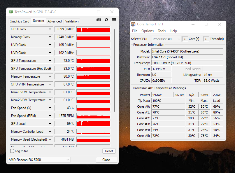

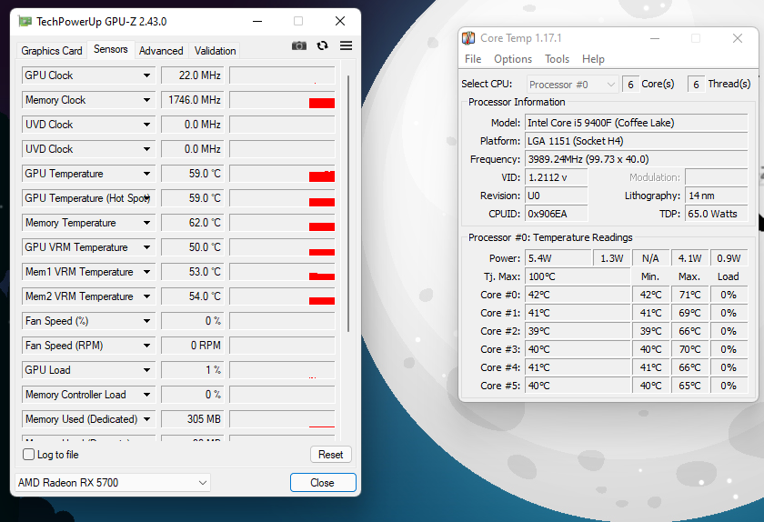

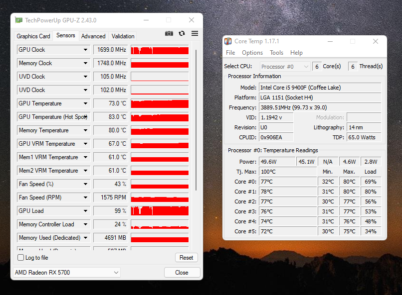

Das sind die Temperaturen die ich gemessen habe, aber das eine war vor den Absturz ungefähr 10Min da war auch GPU temperatur hot spot: 89
Habe lange nichts mehr gespielt und vor ein Monat wieder games angezockt aber es stürzt mitten drin sehr oft ab.
Aufeinmal kriege ich ein Schwarzes Bild und mein PC brummt sehr laut von wo das kommt keine ahnung

Die Temperatuten sind zwar nicht "niedrig", sehen für mich aber erstmal nicht so problematisch aus.
Wenn der Hotspot beim Absturz bei 89°C lag, kann das schon eher zum Problem werden.
Wie ist denn dein Gehäuse durchlüftet, hat du Gehäuselüfter, die Luft reindrücken und welche, die warme Luft rausfördern?
Die Grafikkarte ist ja wohl schon länger in deinem PC, nehme ich an?
Hast du mal das Gehäuse geöffnet und geschaut, ob der Kühlkörper der Grafikkarte z.B. zugestaubt ist?

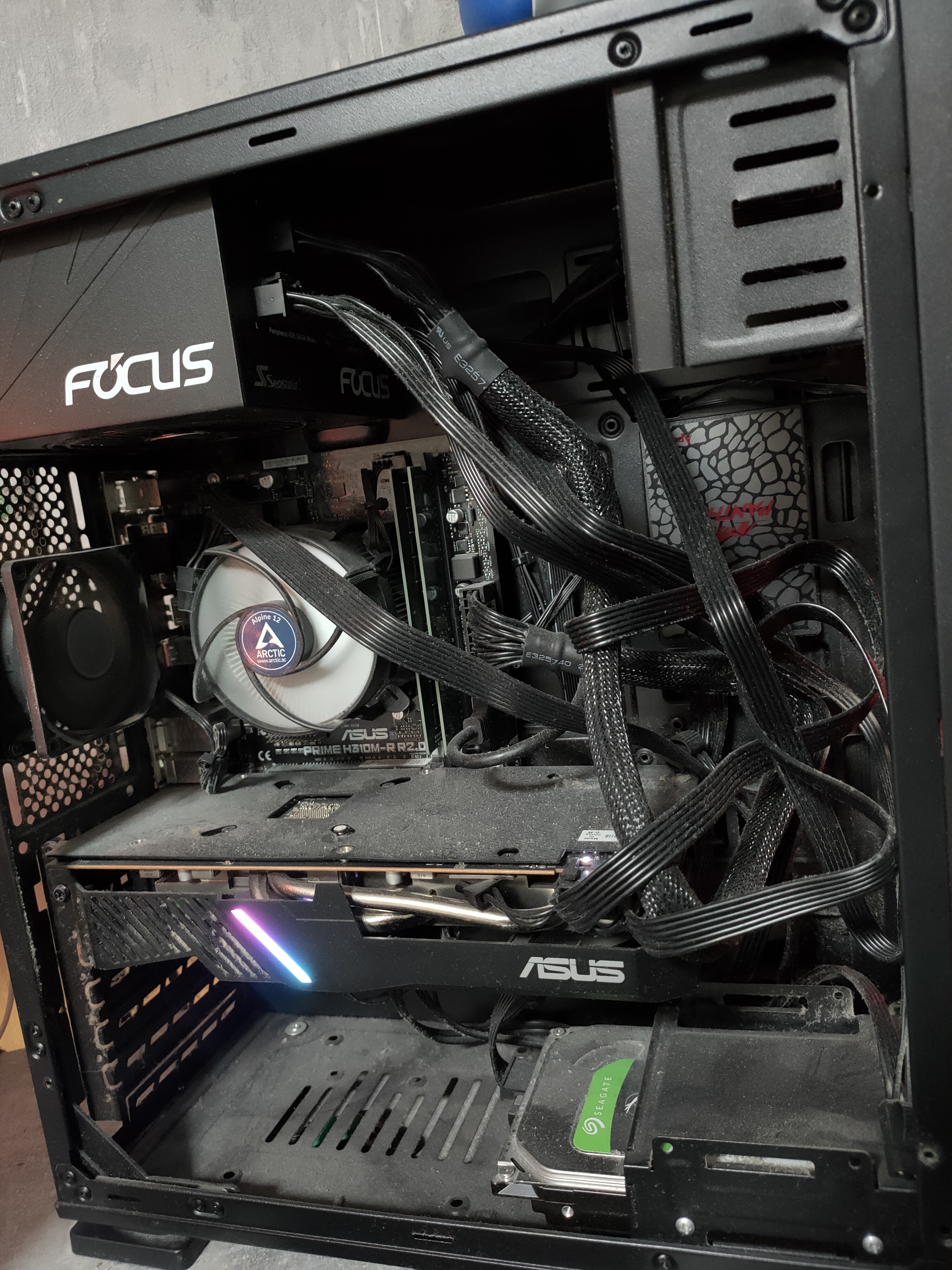

Ich weiß die Kabeln stören alle hier aber weiß nicht wo ich die hin tuhen kann
Ich sehe auch gerade das die Lüfter von der Grafikkarte garnicht drehen
Also, dass es in deinem Gehäuse staubig ist, muss ich dir wohl nicht sagen. :D
Da könnte man vielleicht mal sauber machen. Kannst ja auch mal prüfen, ob die Lüfter frei drehen können, in dem du bei ausgeschaltetem PC mal versuche düe Lüfter mit den Fingern leicht zu drehen.
Hmm, das wunder micht. Ich weiß nicht, ob deine GPU schon einen Modus hat, in dem die Lüfter bis zu einer bestimmten Temperatur ganz abschalten.
Bei den 60°C die du auf deinem Screenshot "ohne Last" hattest, müssten sie aber drehen schätze ich mal.
Wenn sie das nicht tun, dann erklärt das auch, wiieso deine Grafikkarte ohne Last bei 60°C rumdümpelt.

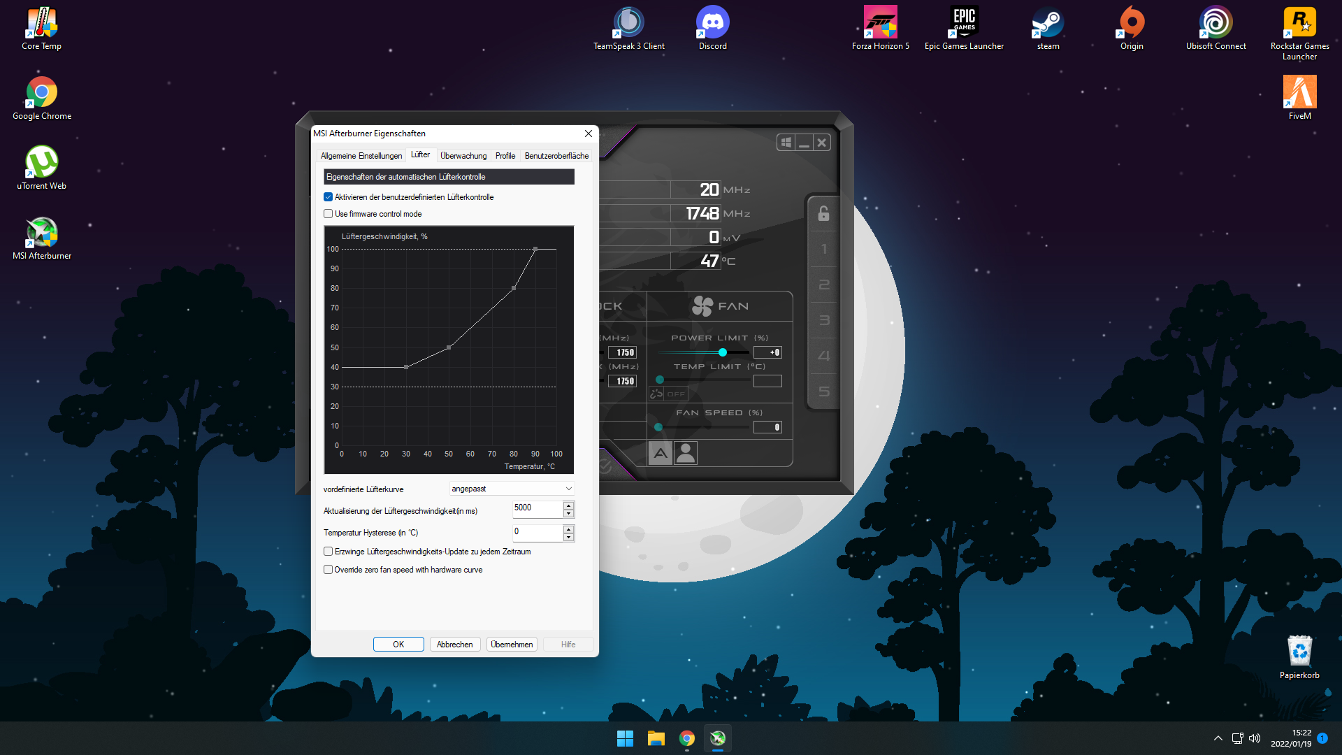

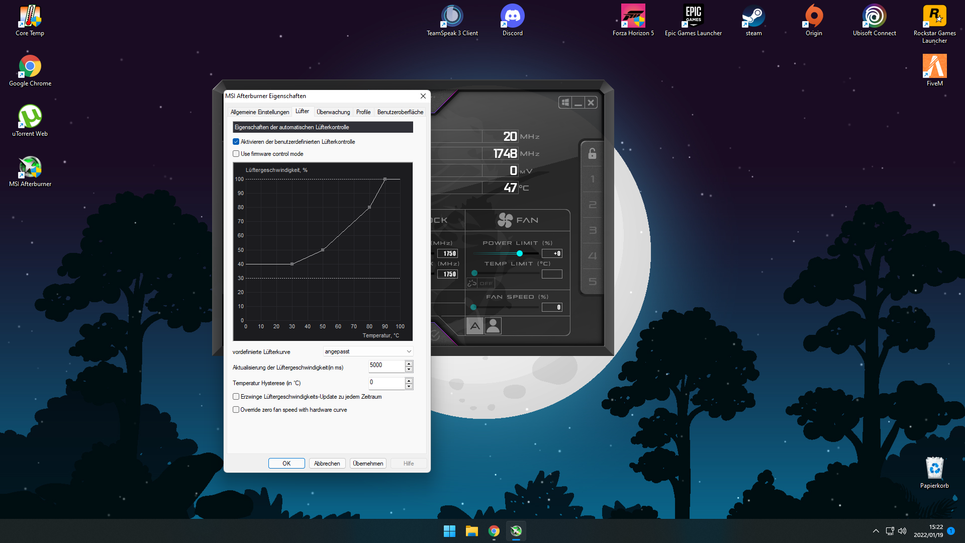

Kannst du mal den MSI Afterburner installieren und dort die Lüfter einfach mal versuchen manuell aufzudrehen? Da kannst du auf manuell schalten und über einen Schieberegler aufdrehen.
Dann wissen wir, ob sie funktionieren, oder nicht.
Ja die funktionieren, soll ich das was einstellen ?
Also habe nur die standart einstellungen übernommen und direkt gingen die an
