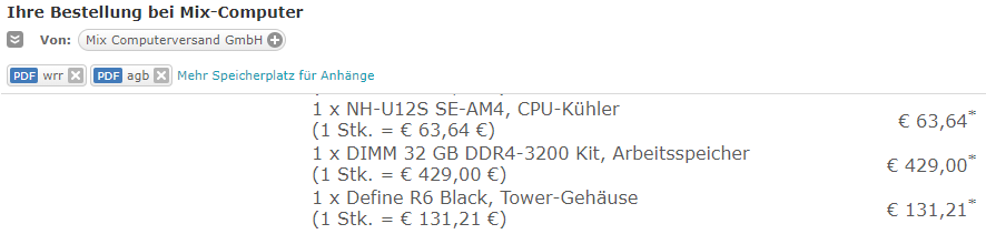

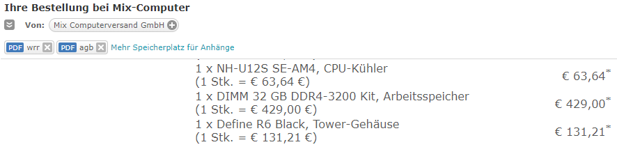

Ich kann ja verstehen wenn man schlechte Erfahrungen macht mit Neulingen im Forum, aber deshalb muss man nicht gleich bei jedem vom schlimmsten ausgehen. Ein Blick auf die Online-Bestellbestätigung verriet mir folgendes:

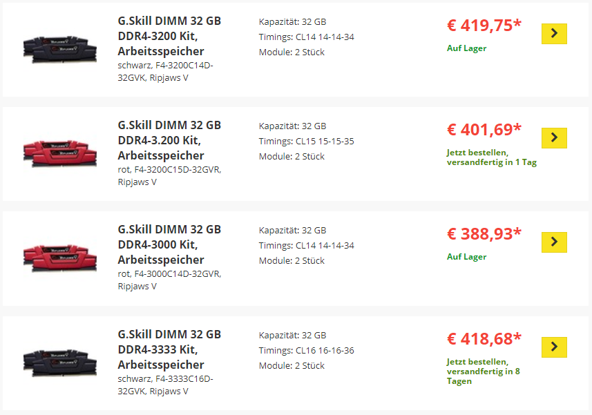

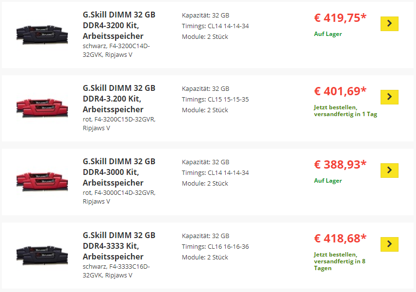

Da das wenig hilfreich war, habe ich bei Mix Computer nach den G.Skill Ripjaws geschaut:

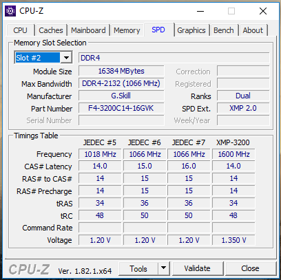

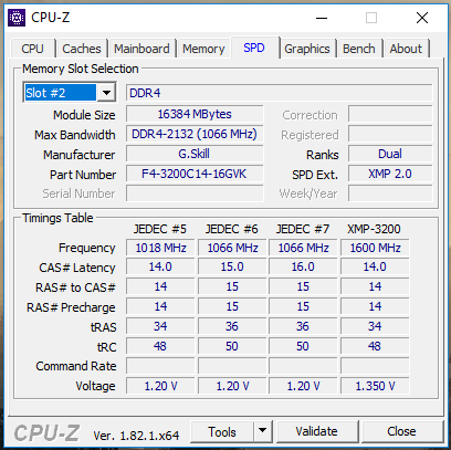

Mit genau meinem Preis habe ich leider kein Modell gefunden, doch konnte ich hier eine wie ich dachte, Art Modellnummer unter der Bezeichnung feststellen. Dann musste CPU-Z her um meine rauszufinden:
Und da habe ich die Art Modellnummer wieder gefunden. Der Laie denkt sich dann nichts böses, und geht davon aus, dass das richtig ist.

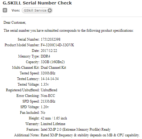

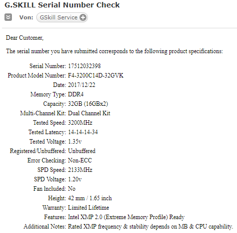

Gebe ich die SN bei G.Skill.com ein, kriege ich folgendes:
Damit möchte ich nur anmerken, das ich versucht habe besten Gewissens die Informationen die ich für richtig erachtete, weiterzugeben. Vielleicht hilft ja die Produktbeschreibung von G.Skill direkt weiter.

F4-3200C14D-32GVK
Genau das war das entscheidende um was es ging.
Was du vorher gepostet hast, war ein Kit aus 2x8GB mit Samsung-B-Dice und Single-Rank
Bei deinen handelt es sich um 2x16GB mit Samsung-B-Dice und Dual-Rank. Das ist ein kleiner, aber entscheidender Unterschied.
Single-Rank mit Samsung schaffst du bei Ryzen die 3200, in selten(st)en Fällen auch ein klein wenig mehr.
Mit Dual-Rank wirds aber schwierig. Stell den RAM auf 2933 ein und lass dann einen Speichertest mit Memtest86 (ohne Plus) drüber laufen über einige Stunden.
Läuft das ohne Fehler ab, kann man sich nochmal an die 3200 versuchen heranzutasten mit einer leichten Spannungserhöhung. Die Timings sollten aber dann nicht auf CL15 oder CL16 geändert werden. Das kostet unterm Strich mehr Leistung als der Mehrtakt bringt.
